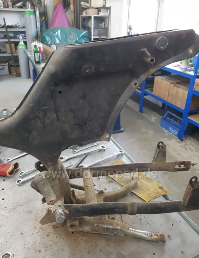

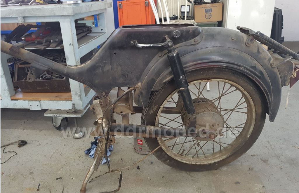

Kurzes Update in die Runde. Der gute ist jetzt komplett zerlegt und geht zum Strahlen und Lackieren.
Die Farbe war trotz Verdünnung nicht mehr zu retten und deshalb habe ich mich wieder für die "Doccolor" Lösung entschieden: Maron / Tundra.
Ich bin sehr gespannt auf das Ergebnis....
Zumindest konnte ich dieses kleine Lebenszeichen wieder freilegen und weiterverwenden
Danke und viele Grüße aus Wojerecy,
Markus

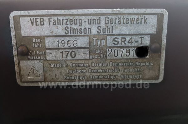

Beim Kontrollieren der Teile und der Suche nach dem was fehlt, sind einige Fragen entstanden, die ich gerne an die Experten zum Thema "Authentizität" freilassen möchte:
1. Ich kenne aus meiner Kindheit Spatzen, die elfenbeinfarbene Gepäckträger und Armaturen hatten (Gas und Schaltung). Gab es den so, oder hat sich damals schon jemand andere Teile zusammengesucht?
2. Die Stoßdämpfer hinten sind oben grau und unten schwarz und Reibungsgedämpft bei diesem Baujahr - korrekt?
3. Sitzbank: Es gibt Bezüge wie Sand am Meer, aber welche Farbkombi ist die originale? Ist es das Grau oben als Sitzfläche und unten das Beige?
4. Lenkerlogo: Ich finde hier überall im Netz zig verschiedene (meins fehlt) - Welche Farbkombi wäre authentisch? Silber? Gold?
5. Felgen: Die neuen werden wieder lackiert und eingespeicht. Wie ist das Speichenmuster korrekt?
Ist das, was auf den Bildern zu sehen ist die korrekte Verspeichung?
Danke euch.

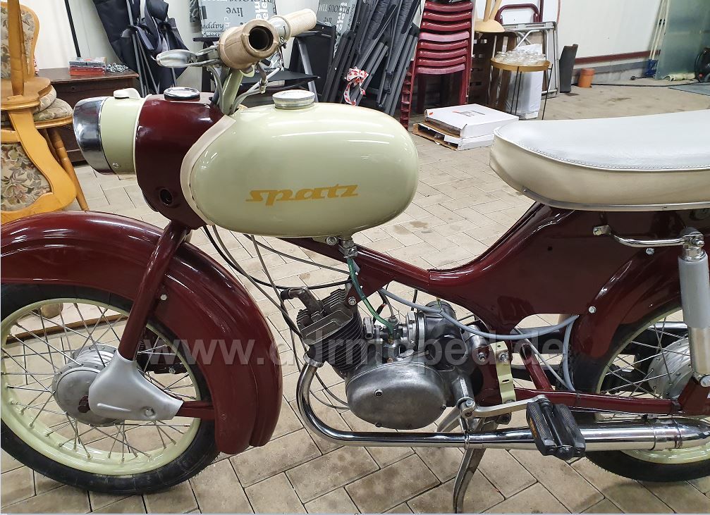

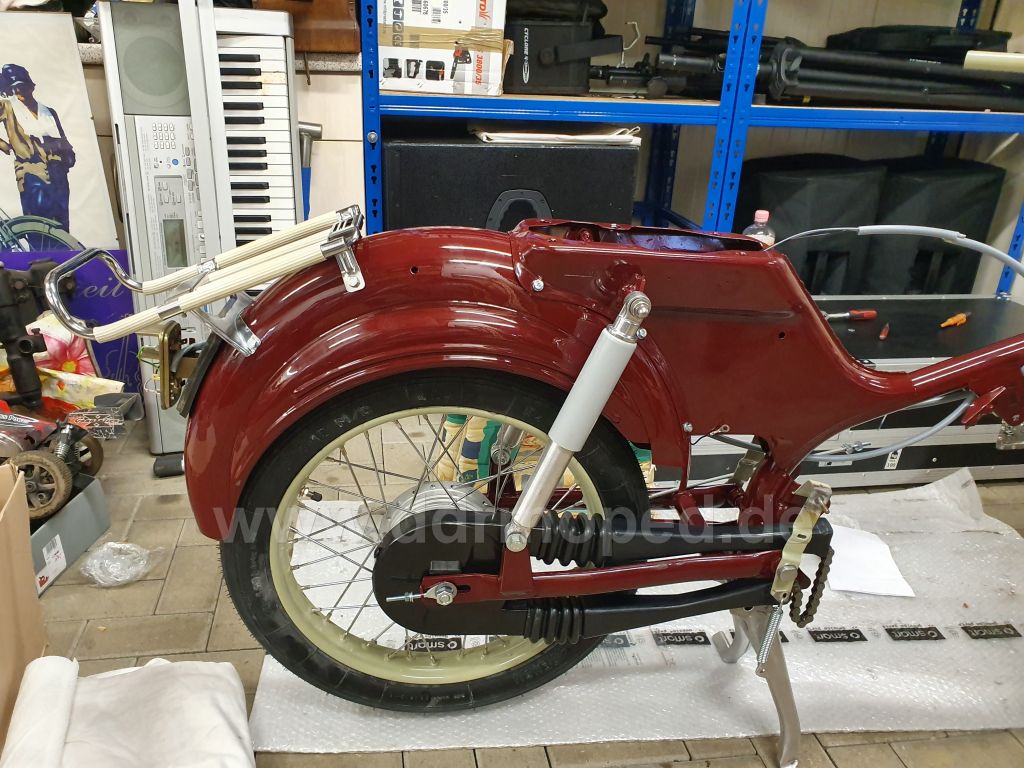

Kurzes Update in die Runde:
1. Alles gestrahlt und neu lackiert (Danke an Doccolor für die Top Farben > wie immer)
2. Gummis von Heidenau K4 - gibts seit kurzem wieder und sehen fast aus wie die alten, die drauf waren
3. bis auf den Motor, der noch etwas schick gemacht werden muss, sind alle Teile da und werden demnächst verbaut
4. Hat jemand eine Idee, wo ich ein gelb / rotes Rücklicht her bekomme? Hat jemand noch eins (die reine Abdeckung würde mir reichen, der Rest ist im recht vernünftigen Zustand
Markus

Geschrieben am: 30.07.2019, 14:45
QUOTE (ddr-driver @ 30.07.2019, 12:34)
Da bin ich anderer Meinung. Das Batteriefach fehlt komplett und der Halter für die Vergaserbetätigung ist verbogen. Das sind alles Schäden, die vor dem Lackieren behoben werden müssen.
Und deine Rücklichtfassung musst du auch nochmal abschrauben, das Blechgehäuse hast du vergessen.
Es gibt ja hier im Forum genug Anschauungsmaterial, wie es richtig geht.
Mfg Andi

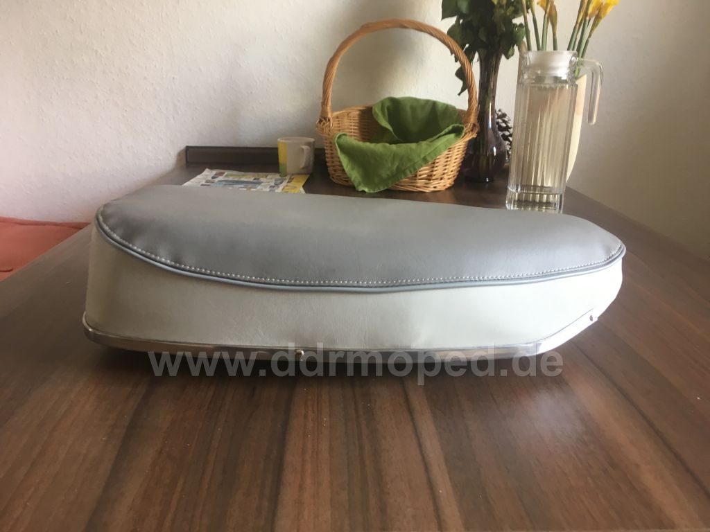

Hast du schon einen vernünftigen Sitzbezug? Ich könnte dir einen nähen der wirklich sehr authentisch ist.
Gruß Nathanael

Danke für das Angebot. Habe dir eine private Nachricht geschickt.

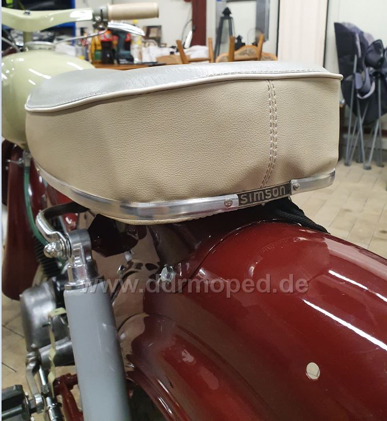

Kurzes Update zu dem Thema. Die Feiertage habe ich etwas genutzt und an der Kiste weitergebaut.
Dank Herrn Engisch (Danke) habe ich auch die Aluleisten bekommen für den Sitz.
Für den ersten Versuch mit Nieten bin ich auf jeden Fall zufrieden!

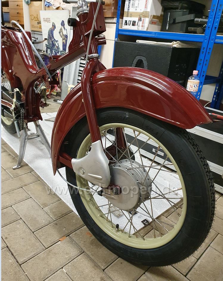

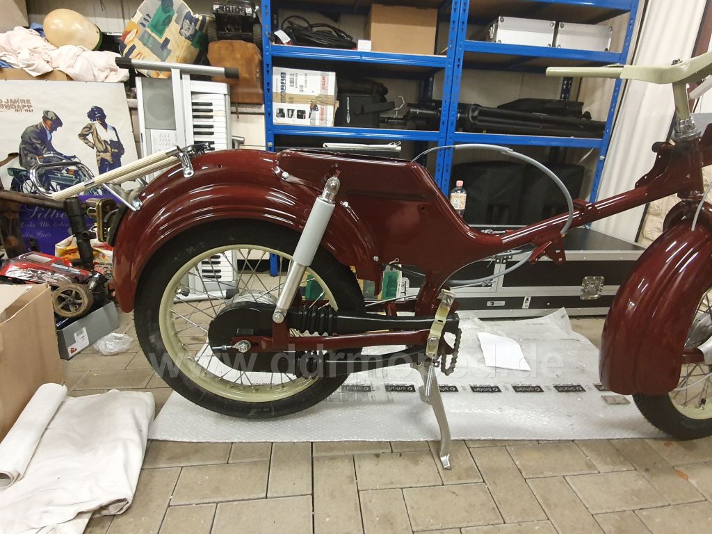

Das kleine Vögelchen nimmt langsam Form an und ich bin mit dem Verlauf zufrieden
