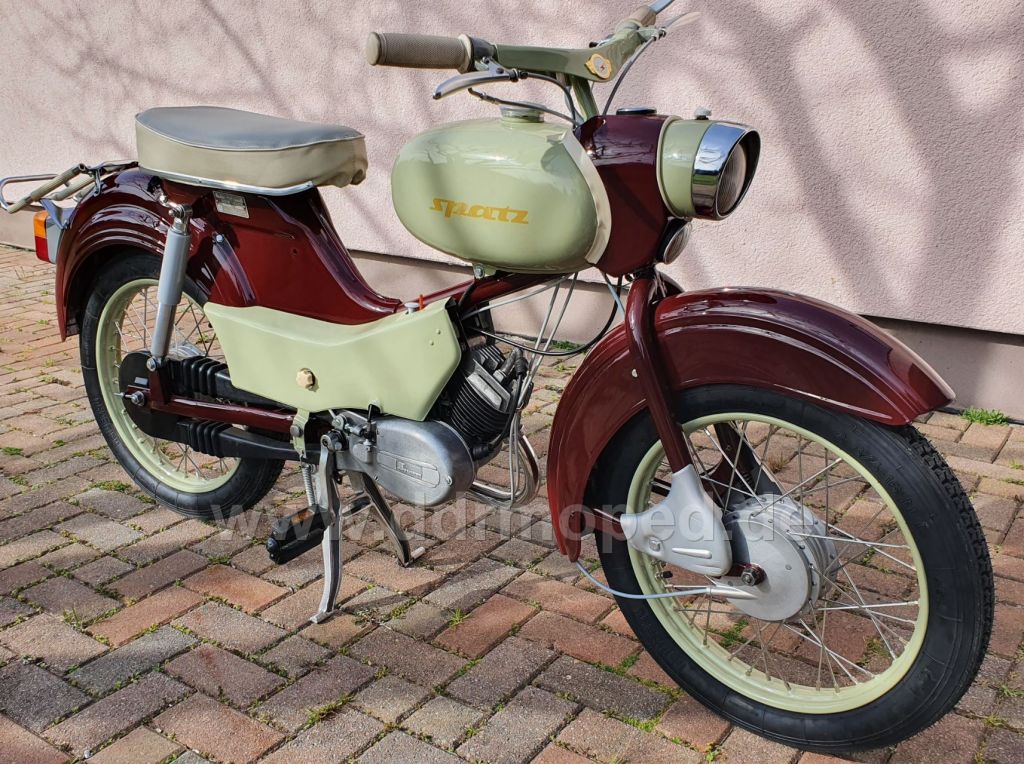

Kurzes Update zu dem Thema. Die Feiertage habe ich etwas genutzt und an der Kiste weitergebaut.
Dank Herrn Engisch (Danke) habe ich auch die Aluleisten bekommen für den Sitz.
Für den ersten Versuch mit Nieten bin ich auf jeden Fall zufrieden!
Der Sitzbankbezug sitzt aber nicht richtig. Was hast du für ein Polster verwendet? Und der Bezug ist woher?
Im hinteren Kotflügel fehlen noch die grauen Stopfen in den Löchern. Ich hätte noch welche, falls dir die noch fehlen sollten.

Das kleine Vögelchen nimmt langsam Form an und ich bin mit dem Verlauf zufrieden
Könntest du den Repro-Benzinhahn bitte noch gegen einen Originalen tauschen, das passt nicht so recht ins Gesamtbild.

Jupp.
Ist ein guter Tipp. Ich glaube, der liegt schon in der Teilekiste drin.

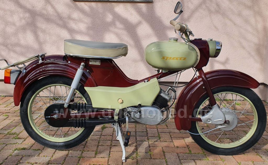

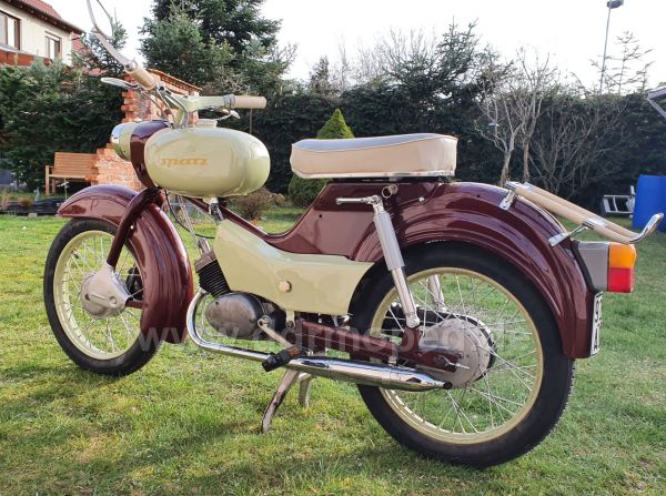

Tolles Ergebnis was Du hier zeigst,aber der Auspuff ist vom SR1 bzw.2
Du brauchst den langen mit dem kurzen Krümmer.

Jep, Auspff muss der andere dran. Der Krümmer lässt sich ja kürzen.
Dann sollte auch leistungsmäßig noch etwas passieren. Erwarte aber kein Explosion laugh.gif

Danke für den Hinweis.
Ich habe in der Teilliste gerade mal nachgesehen und da ist 32917 als Nummer für den Krümmer angegeben. Nach Inernet Recherche ist das der 500mm Krümmer.
Und der Topf -Teilenummer 31911 - müsste dann korrekt 660mm lang sein.
Passt das?
Ich habe nach Sichtprüfung beim auseinanderbauen den exakt selben gekauft, der Dran war - wahrscheinlich ein Fehler. Hätte ich mal lieber in die Liste gesehen...
