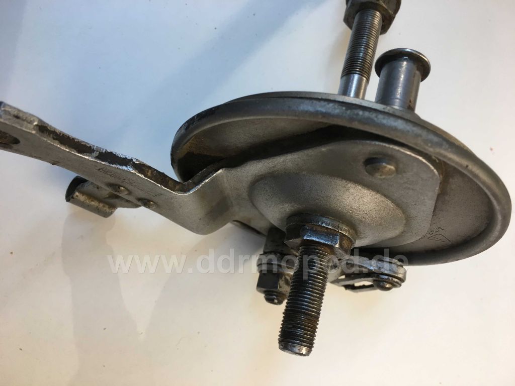

Hallo, ich bin gerade dabei ein Vorderrad aufzubereiten. An der Achsmutter (siehe Foto) komme ich nicht weiter. Die ist einfach zu fest. Gibt es da einen Trick ?
Viele Grüße Hartmut

Hitze.
Geschrieben am: 27.02.2019, 20:24
Wenn gar nichts geht, dann würde ich die Mutter anbohren und danach aufspalten.

Musst Du die Mutter wirklich lösen? Wie ich sehe hast Du doch schon alles auseinander gebaut was abzubauen geht. Ich denke du kannst dir das sparen.
Geschrieben am: 27.02.2019, 20:41
Na das Bremsschild sollte schon demontierbar sein ohne den Konus auf der Gegenseite lösen zu müssen.

Achse im Schraubstock einspannen und ein passender Ringschlüssel löst das, so fest kann die Mutter normalerweise nicht sein. Warum "normalerweise" ?- Hier wurde früher halt viel gebastelt, und damals wurden auch unkonventionelle "Lösungen" verwendet, soll konkret heißen, dass ich schon Muttern und Lager hatte, die man festgelötet hatte. Da hilft dann wirklich nur noch viel Wärme.
