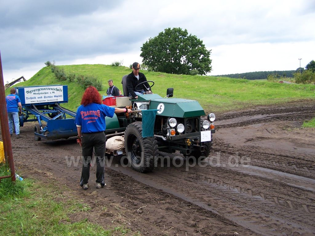

Ich könnte auch noch den hier anbieten, kompletter Eigenbau. Ist zwar nach der Wende entstanden aber mit fast nur Vorwende Teilen. Unter "fast" zählen Sitz (ist von Ford) und Motor von Mitsubishi der nur im Sommer aus eigener Kraft anspringt, sobald Temp. unter 10°C geht muss erst mal die Heisluftpistole auf den Motor gerichtet werden.
Bild ist vom Traktorpulling in Allmosen da ist er jedes Jahr dabei.

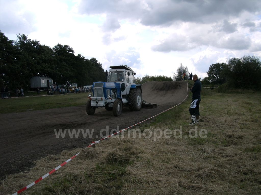

Hallo,vor kurzen bei einem MOTO CROSS gesehen.Ein ZT zur Streckensanierung er lief einwandfrei und der Fahrer verstand sein Handwerk perfekt.Foto könnte etwas heller sein aber man müsste schon klarkommen.mfg andi cool.gif

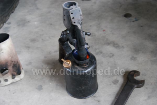

Da es heute wieder einmal soweit war, und ich Fotografierlaune hatte ( biggrin.gif ), und es auch immernoch genug Halb- und Unwahrheiten darüber gibt, dachte ich mal, ich bebildere mal, wie man einen Lanz Bulldog korrekt anwirft.
Nun denn: Heizlampe mit 400 ml Benzin befüllen, Vorwärmschale halb voll mit Brennspiritus, und dann die Lampe vorwärmen:

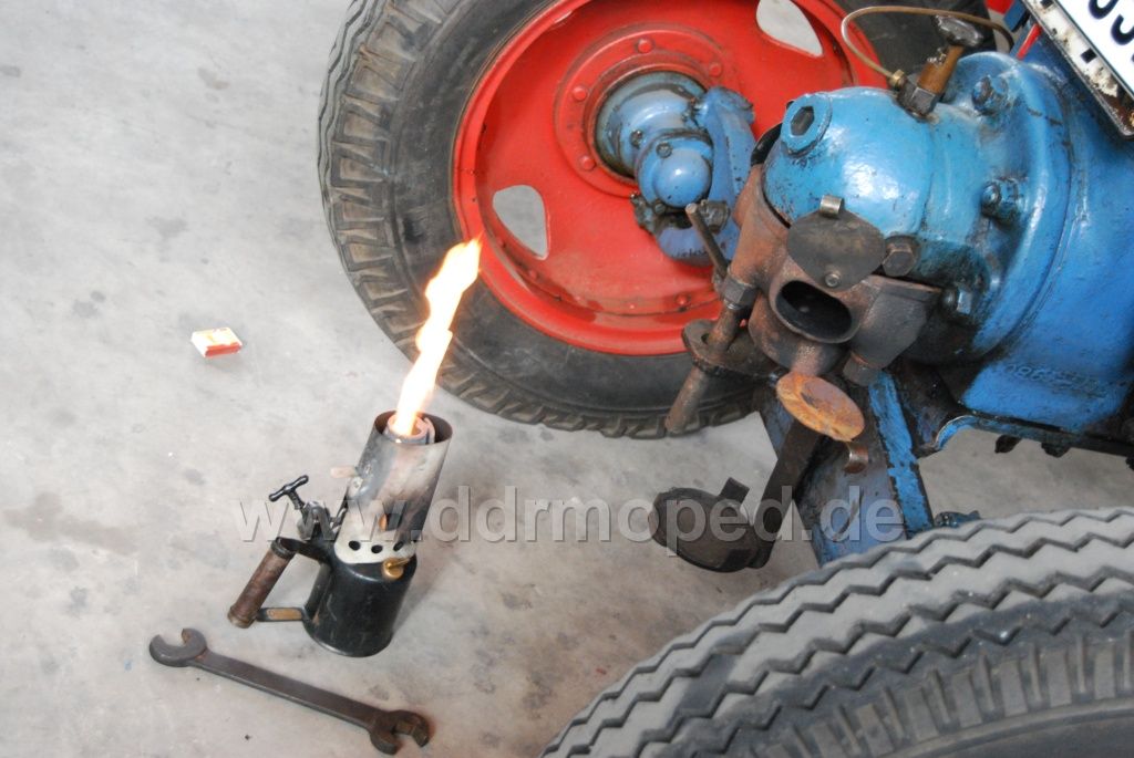

Geschrieben am: 24.07.2009, 16:16
Bevor der Spiritus komplett weg ist, die Heizlampe etwas aufpumpen und die Regulierschraube öffnen:

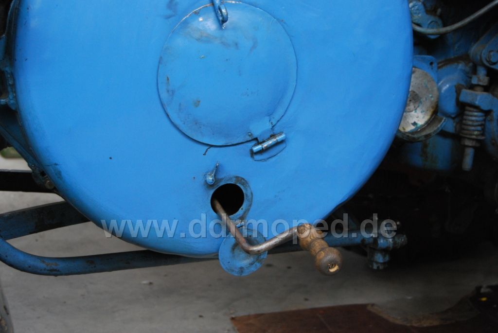

In der Zwischenzeit wird der Traktor abgeschmiert. Am wichtigsten dabei sind die Achs- und Lenklager, Lima, Kupplungsgleitstücke, Lüfterradwelle und Einspritzpumpe.
Dann ein weiterer Schritt, der oftmals leider vergessen wird (schon allein weil bei sehr vielen Bulldogs die Handkurbel dazu fehlt): Schmieröl vorpumpen. Dazu den Schwungradkeil nach ganz hinten stellen und dann mit der Kurbel an die Ölpumpe und ca. 30 Umdrehungen pro Minute im Uhrzeigersinn.
