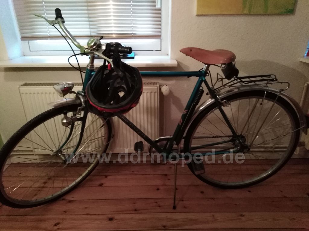

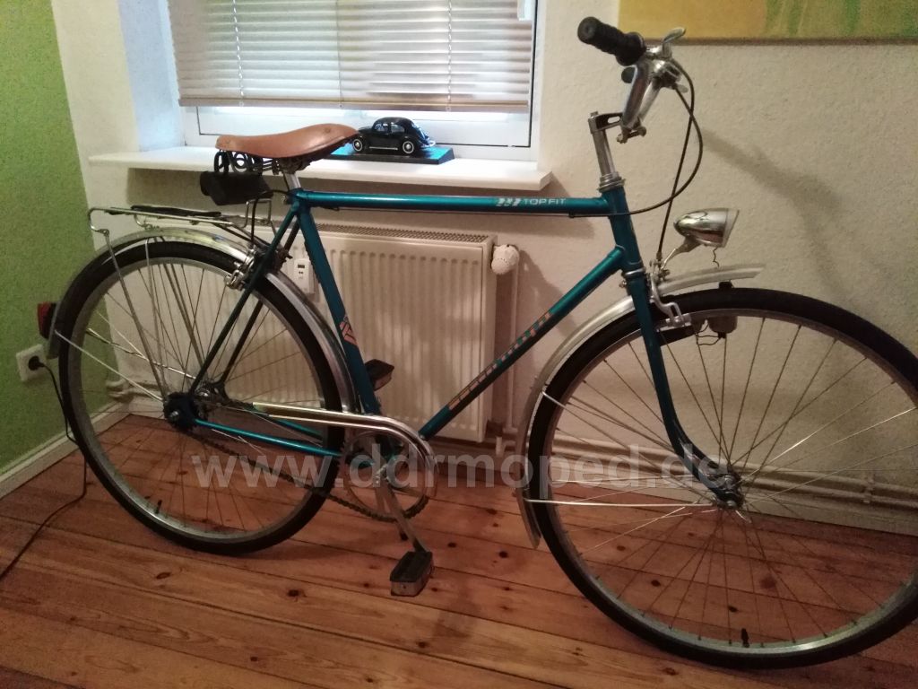

Moin. das ist das Rad meine Vaters, dass fast 20 Jahre abgedeckt in der Garage stand. Nun habe ich vor ca 14 Tage alles überholt. Alles auseinander, saubergemacht und neu schön abgeschmiert, die Kugellager haben alle Hilfe gebrüllt. Alles noch Original Renak und Mifa. Waren noch die Pneumant drauf, aber nun die Michelin Word Tour. Nach aufpumpen hielten die Schläuche noch voll die Luft, habe die auch wieder drin . Reifen waren aber nun leicht Porös. Was für ein Rad aus 1985 auch völlig okay ist .Mir gefällt hat auch das Blau und nun, überlege ich mir eine Favorit Schaltung anzubauen. Dazu werde ich bestimmt noch Fragen haben. Warum eine Favorit Schaltung? Ganz einfach soll halt alles von DDR oder CSSR ( Schaltung )sein . Ich werde weiter berichten, und auch Bilder einstellen. Gruß Micha

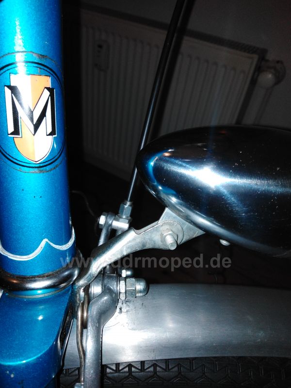

Schönes Rad, das hat ja die Zeit recht unbeschadet überstanden. Aber täuscht es, oder hast du den Lampenhalter für vorn mit der Hutmutter der Bremse festgemacht? Der gehört normalerweise zwischen Gabelhaube und Bremse.

Prima, sieht echt gut aus! ich mag die 80iger Jahre Räder. Deins hat auch ein selten gewordenes Rahmendekor. Schaltung brauchst Du nicht. Muskelschmalz ist alles. laugh.gif

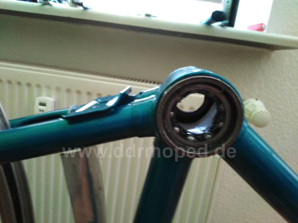

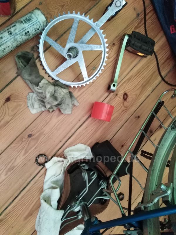

Moin , so nachdem ich eine Nacht darüber geschlafen habe , bin ich nun auch zu dem Entschluss gekommen, dass mit der Schaltung zu lassen. Anbei noch ein paar Bilder von der Überholung. Will nur nicht das Forum mit Bilder zumüllen. Noch eine Frage , welches Ritzel wäre den am besten wenn ich bissel schneller unterwegs sein möchte . Gruß Micha

neue schalen und Kugellager neu gefettet
