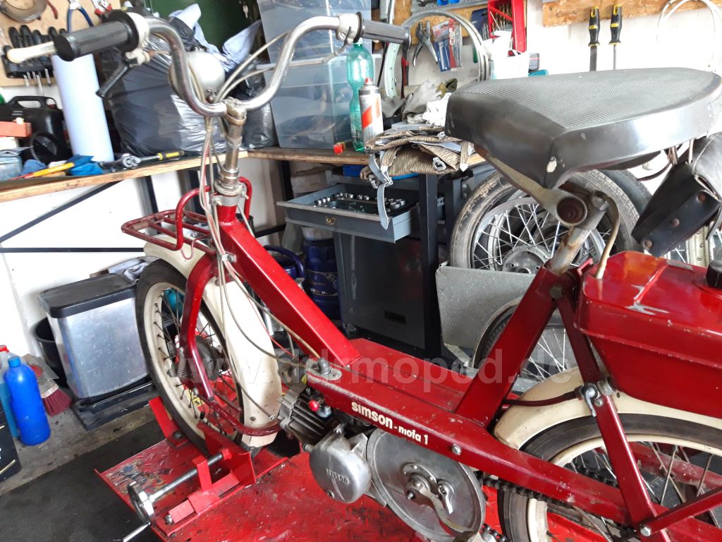

Beide befinden sich in Patina zustand nur bei dem roten SL1, musste das vordere Schutzblech samt aufnahme neu beschafft und Lackiert werden.

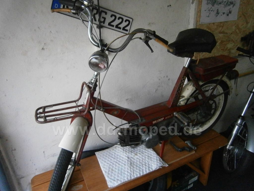

Anfangen möchte ich mit dem SL1 von 1970, welches nun Quasi meine Nummer 2 war und ist, ich hatte es Beilage zu ein paar Schwalbenteilen bekommen habe. Die Typischen "Goldstaub" Teile waren ebenfalls abhanden gekommen.
In den Jahren 2012 und 13 war die Erstazteillage noch etwas besser und so hätte ich für ca. 50€ die gesuchten Teile wieder zusammen.
- Spiegel
- Lampe
- Schutzblech vorn
- Dekohebel
So sah das Mofa 2015 aus, durch die fehlende Ständerfeder war ein Fahren erst mal nur bedingt möglich, noch dazu genossen andere Fahrzeuge mehr Aufmerksamkeit.
Gruß Tom

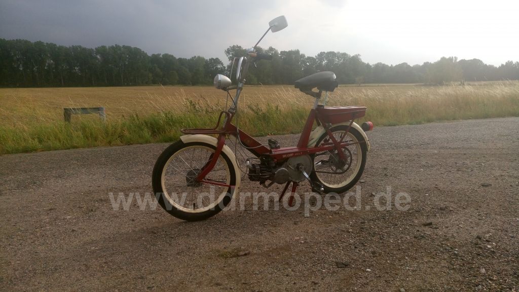

Es sollte jedoch noch 3 Jahre dauern bis, ich mich dazu durch Ringen konnte das Ding mal anzugehen.
In der Zwischenzeit hatte ich immer mal wieder nach Ersatzteilen aus schau gehalten nur die Ständer Feder war bis dato erfolglos. Kurz nach dem dieses Bild entstand, konnte das gesuchte Teil mit einem farblich passenden Ständer beschafft werden.
Der Zustand war besser als gedacht, lediglich die Kuplung und ein Anssauggummi waren defekt.
Gruß Tom

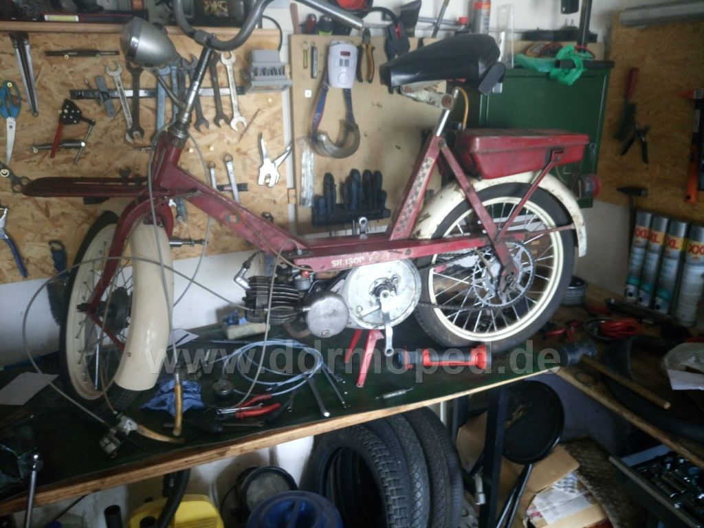

Es wurde soweit wie möglich zerlegt gereinigt und wieder zusammen gesetzt. Verschleißteile wurden natürlich gewecheselt. Etwas Politur sorgte dann für den feinschliff, die lässtigen Schachbrett aufkleber verschwanden allerdings.
Nur das Werkstätten abziehbild aus Halle/S, durfte bleiben. Pedalen wurden gegen bessere aus DDR Zeiten gewechselt. Kabelbaum wurde ein neuer von KWO eingezogen, wobei es nur 2 - 3 Drähte sind biggrin.gif.
Gruß Tom

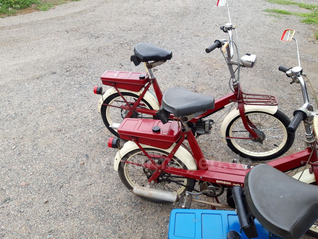

Hallo Ihr zwei,
ja das Mofa ist wohl neben Sperber eine missglückter versuch gewesen. Aber Zeiten ändern sich, so hat der Sperber seine Liebhaber gefunden und auch das kleine Mofa findet solangsam seine Anhänger und sei es als Deko.

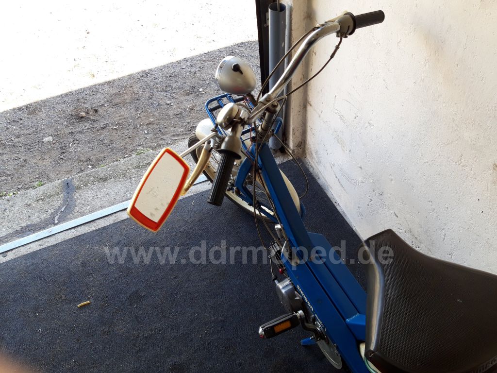

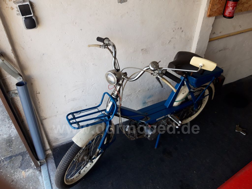

Hier nun das Nachfolge Modell von SL1, das SL1S in Blau. Ich habe bereits die falsch Teile so gut es ging ersetzt. Lediglich das Schwimmernadelventil muss noch ersetzt werden, da es nicht mehr von selbst Öffnet.
Gruß Tom

Hier mal die rückseite, gut zu sehen ist. Das der Lenker zusätzlich mit deiner Schraube an der Schelle mit gesichert wurde.
Gruß Tom

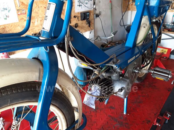

Derzeit steht das Blaue Mofa mal wieder aufm OP Tisch, der Zylinderkopf ist leider im Eimer. Jemand hatte mal die Kerze schief drauf gedreht, im April hatte ich die Kerze noch reinbekommen so das sie gerade war und hielt.... Na ja gestern wollte ich mal wieder Fahren und es lief nicht, ursache war ein verstopfter Benzinhahn.
So kommt nun ein neuer Zylinderkopf drauf, den alten hatte ich mit Gewinde nachscheiden leider nicht mehr hin bekommen.
Gruß Tom

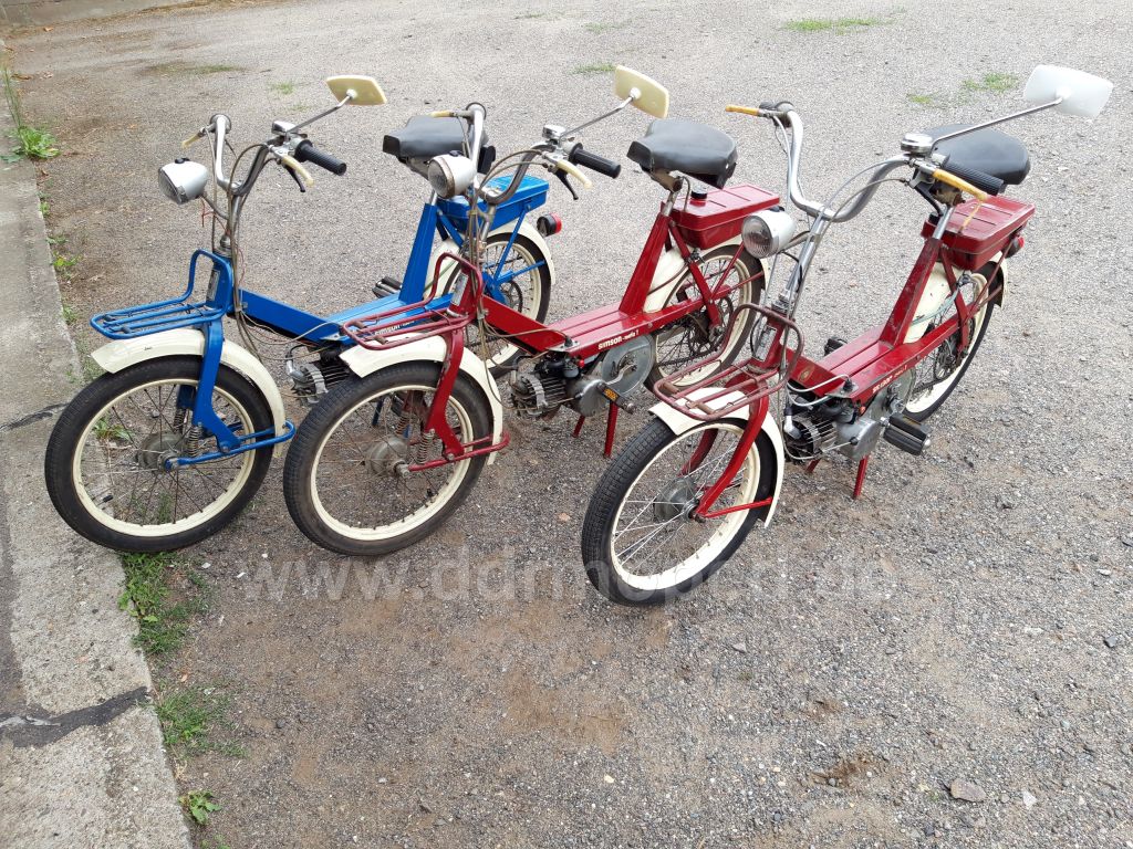

Die Überschrift passt nun nicht mehr so wirklich, aber hier sind nun alle Varianten des SL1 bzw. SL1S vereint smile.gif.
Gruß Tom

Ich würde abba die Scheinwerferhalterungen der beiden linken SL1S nach unten drehen, wie es an der rechten SL1 ist.

Das SL1 hat sogar noch den frühen Tank! Gefällt mir sehr gut.

QUOTE (Unhold @ 12.08.2019, 17:50)
Sehr gut gesehen, aber bei den SL1S ist es richtig. Bei dem SL1 fehlte damals die Lampe und es war eher aus Unwissenheit, aber ich werds Korrigieren wink.gif.
Gruß Tom

QUOTE (Wiesel @ 12.08.2019, 18:19)
Ja ganau smile.gif. Ich wollte eigl. schon eher mal das SL1 und das blaue SL1S nebeneinander stellen und die detailänderungen aufzeigen. Aber leider nie dazu gekommen nun sind es ja 3 biggrin.gif.
Ich werde mal die nächsten Tage mal die Unterschiede vom SL1 und SL1S aufzeigen. Derzeit bin ich bei allen 3 am Komplettieren, dafür laufen alle 3 wuderbar und gute 40 -45 Km/h machen se schon smile.gif.
Nächstes Jahr werden die ersten ja auch schon 50 Jahre alt, also ein guter Grund sie mal etwas genauer zu Dokumentieren wink.gif.
