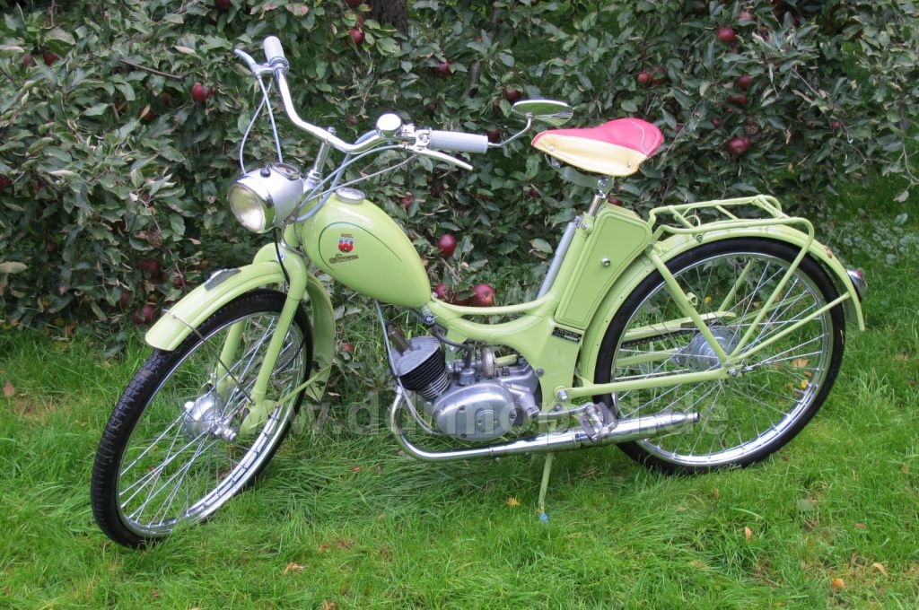

Mein erster Einser, Tank mit Sicke...ich wollte unbedingt noch einen Hechtgrauen.
