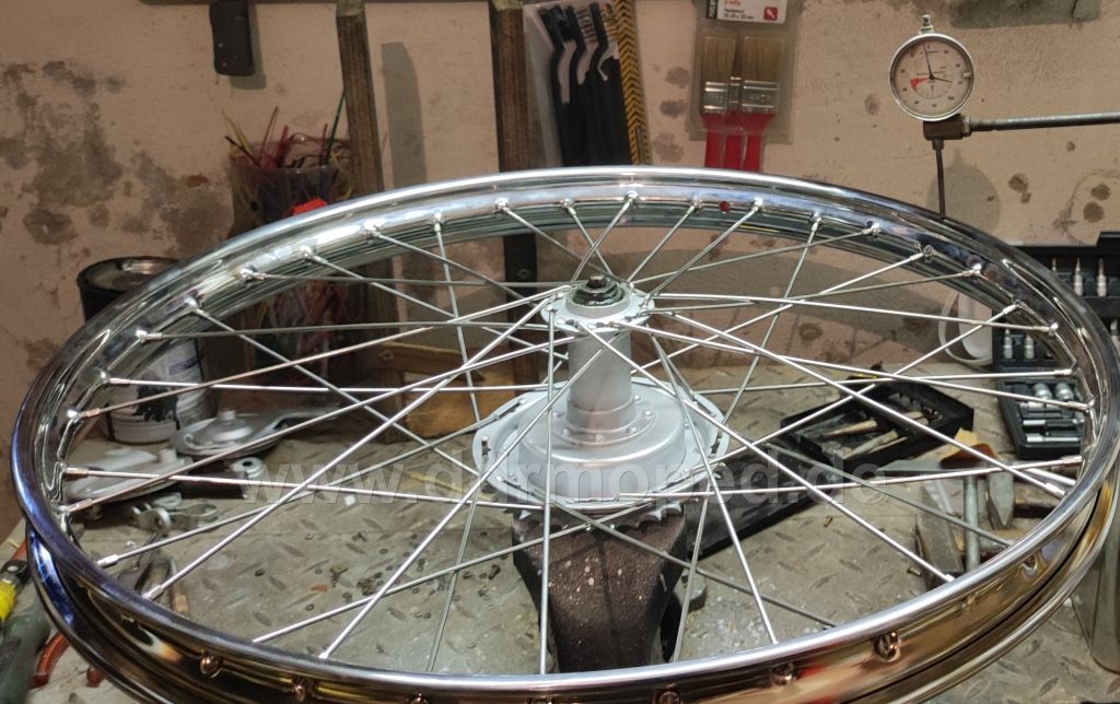

Hallo Karsten, vielen Dank für deine Aufklärung. Ich ging tatsächlich davon aus, dass der Speichenring in jeder Position synchron ist. Ein erheblicher Aufwand, wenn die Markierung nicht gesetzt wurde. Zumal die Teile verzinkt würden, man hätte an geeignet Stelle ankörnern müssen.
Aus Fehlern lernt man.
Gruß Dirk
Sachsenring601
Geschrieben am: 21.02.2022, 11:15
Beiträge: 799
Mitgliedsnummer.: 276
Mitglied seit: 25.05.2006
Vielen Dank für eure Unterstützung, ich kann jetzt problemlos einspeichen. Man sie die richtige Position des Speichenrings nicht einmal wenn man eine Musternabe verfügbar hat. Gesichert mit 2 Schrauben könnte ich beim Probeeinspeichen die richtige Paarung schnell finden. Gruß Dirk
