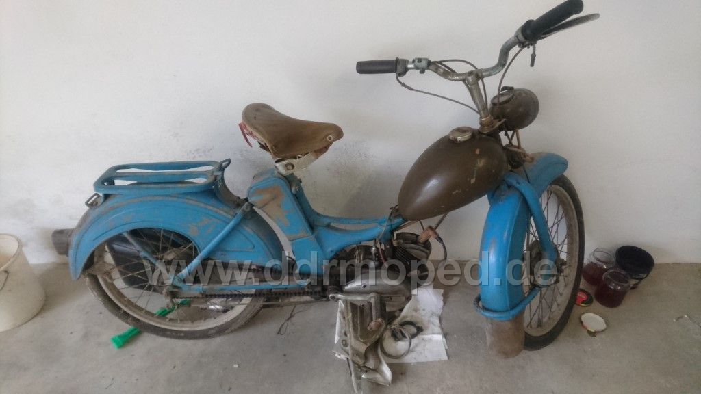

Hier seht ihr ein paar Bilder:

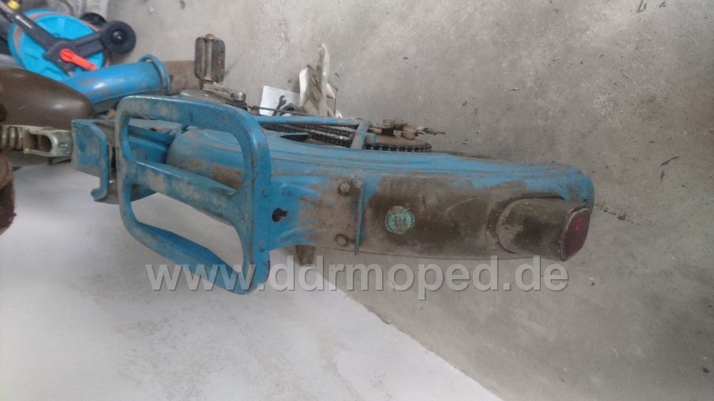

Rückseite:
Gruß Julian

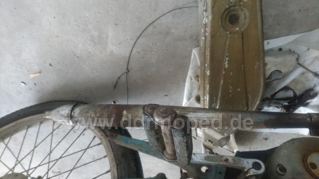

Auspuff:
Edit: ich weiß ehrlich gesagt nicht wieso dieses Bild gedreht hochgeladen wird. Ich hoffe man kann es trotzdem erkennen.

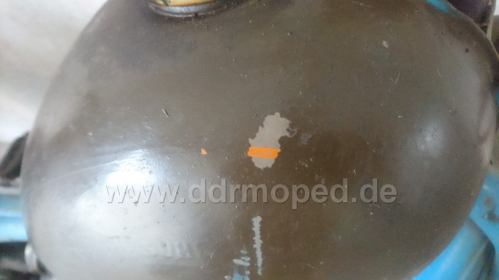

Originallack am Tank:
Gruß Julian

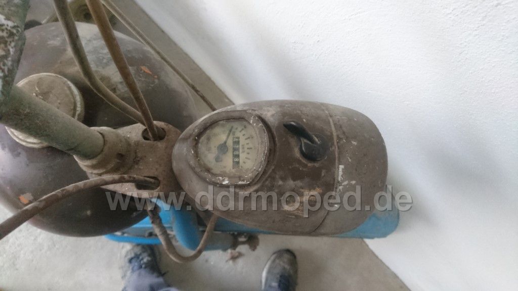

Tacho:
Gruß Julian

Ich versuchs mal von vorn nach hinten: Gabel ist falsch da gehört die alte Gummigefederte (ohne Abdeckbleche) rein, Abblendschalter ist nicht der richtige, Lampenring ist falsch, Sattel gehört die ältere Version mit verjüngter Stütze drauf, Gepäckträger gehört die Variante mit Drahtbügel drauf, Auspuff muss die Version mit langem Krümmer und kurzem Schalldämpfer sein. Rücklicht gehört das kleine "Hexennase" dran.
Hab das Bild während ich Schreibe nicht vor mir, kann sein das ich was vergessen hab.
Ob du ihn in den Auslieferungszustand versetzt oder nicht ist deine Entscheidung. Wichtig ist das er zuverlässig funktioniert und technisch i.O. ist. Grüsse

Mit den Abblendschaltern habe ich mich bisher noch nicht beschäftigt. Muss da der schmale dran?

Sehe ich richtig (und ich entschuldige mich für das Bild), dass ich den kurzen Krümmer mit langem Schalldämpfer habe?
Nochmal zum Gepäckträger eine Frage. Ich habe hier schon viele Themen dazu gefunden aber irgendwie noch keine konkrete Antwort.
Hatten denn beide Klemmbügel Federn?

Nein deine Gabel ist die Falsche. Der SR2 hat keine Spiralfedern sondern nur Gummipuffer. Dein Sattel ist der für die dicke Stütze und passt nicht zur verjüngten deshalb war die auch verkehrtherum. Und der Gepäckträger mit Klemmbügel ist ne ganz andere Ausführung. Stöbere mal im Forum und in diversen Aufbauthemen, da beantworten sich viele Fragen.

Den Gepäckträger kenne ich und soll auch verbaut werden.
Die Frage war nur, ob bei dem Gepäckträger mit den Bügeln beide (vorderer und hinterer Bügel) Federn hatten. Ich Frage deshalb, weil man oft SR2 und auch Ersatzteile in der Bucht sieht, die nur einen Bügel haben.

Nur einer hat Federn, hinten.
