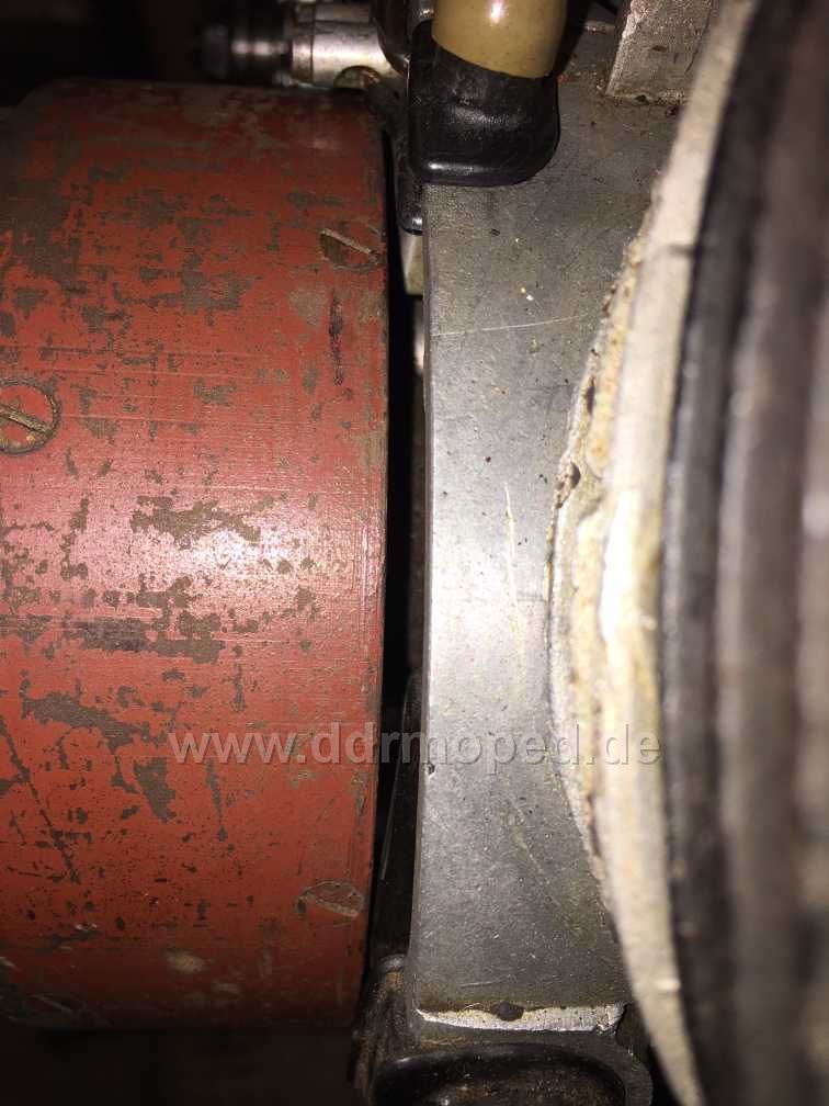

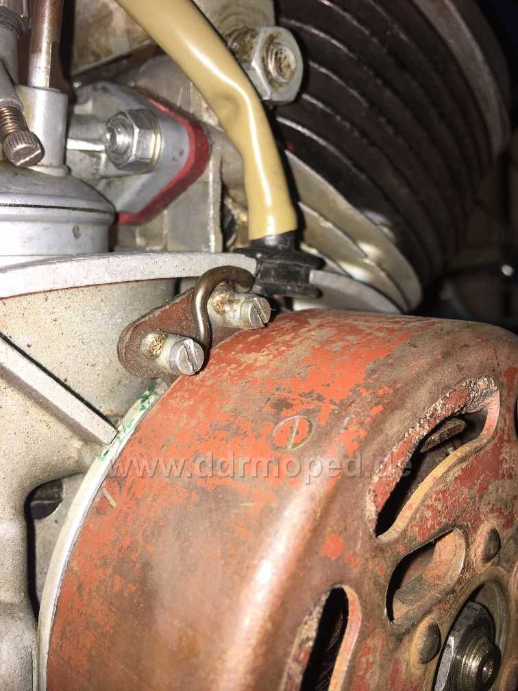

Rein optisch schleift nichts an den Leitungsdurchführungen und auch an den beiden Anschlußstellen ist noch Platz. Ist der Abstand des Polrades generell zu gering an der Grundplatte ?
Viele Grüße Hartmut

noch eins
Viele Grüße Hartmut
Geschrieben am: 28.04.2019, 16:06
Das sieht irgendwie ziemlich eng aus. Kann es sein, dass die Schwungscheibe an den Schraubenköpfen der Grundplatte kratzt? hmm.gif

QUOTE (der Lehmann @ 28.04.2019, 17:06)
Ich habe mir den Einbau bei dem ursprünglichen Motor angesehen. Dort hat das Polrad tatsächlich einige Millimeter mehr Platz bis zum Gehäuse. Gibt es einen Anschlag o.ä. bis zu dem das Polrad aufgesteckt wird ?
Viele Grüße Hartmut
Geschrieben am: 03.05.2019, 13:11
Anschlag gibt es keinen. Wie weit das Polrad draufsteckt ist von der Kurbelwelle, deren Einbau und vom Polrad selber abhängig. Ich habe auch schon festgestellt, dass es da erbliche Abweichungen geben kann. dry.gif
