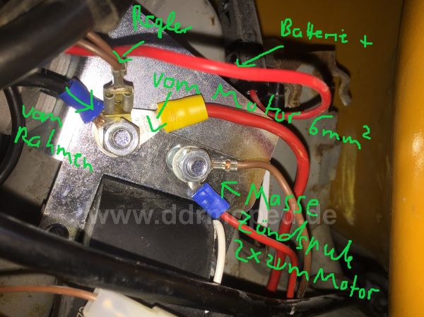

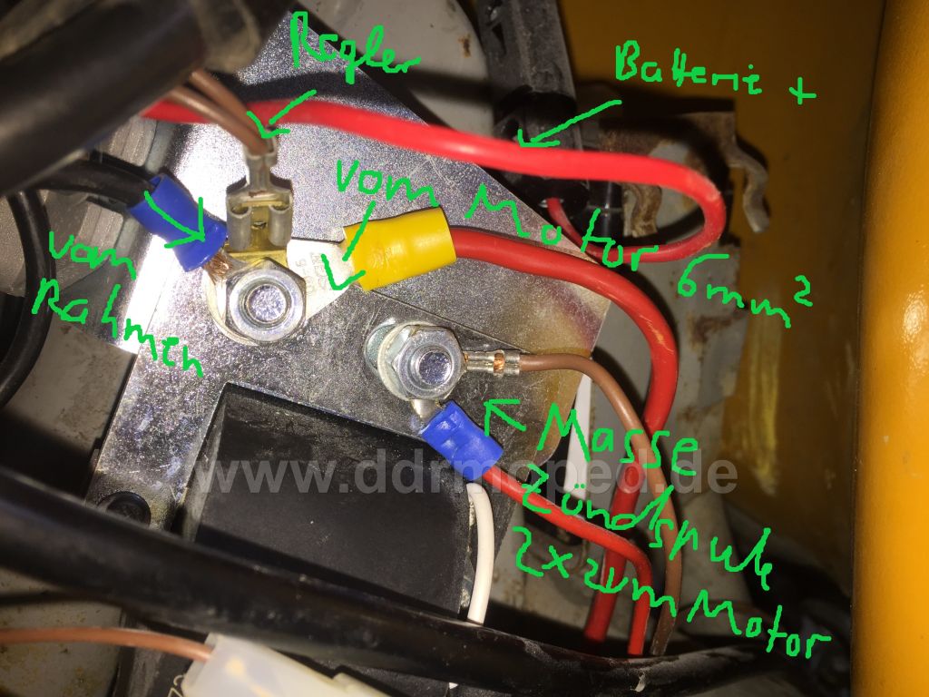

Hier mal meine Massepunkte:

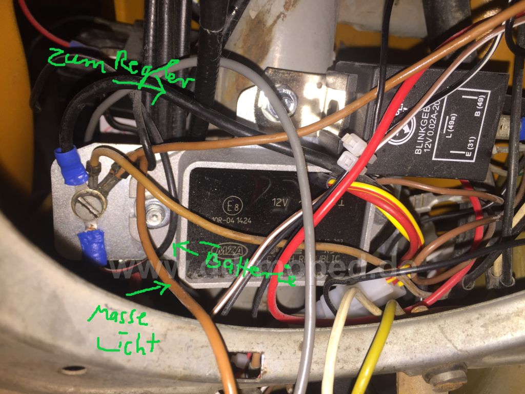

Hier am Rahmen:
Gruß Vincent
Edit: Das graue Kabel im Bild ist extra Masse vom Motor zur Lampenfassung. Hat nichts bewirkt.
Lampenfassung habe ich sauber gemacht.
