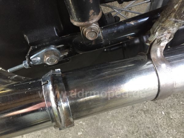

Heute wollte ich den Auspuff anbauen. Eigentlich dachte ich ein Klacks.
Ich habe die Auspuffschelle hinter das Befestigungsloch gehalten und von außen die Schraube reingedreht.
Nun kommt der Auspuff samt Schelle gegen die Mutter vom Kettenkasten.
Verbaut habe ich die etwas dickeren Kettenspanner. Kann es daran liegen?
Die bauchige Seite der Schelle zeigt nach außen. Heute ist doch gar nicht Montag. blink.gif
Habt Ihr vielleicht ein Detailbild parat?
LG Vincent

Zelofano18
Geschrieben am: 28.04.2019, 21:56
Beiträge: 1738
Mitgliedsnummer.: 4315
Mitglied seit: 25.03.2011
Ich habe die Schelle genommen, die beim Kauf verbaut war.
Wenn ich die Schelle so wie auf dem Bild anbaue stimmt der Abstand.
Ist das so richtig?
Das mit den Kettenspannern sieht komisch aus, aber die Spannung der Kette ich eher zu locker als zu straff.
Gruß Vincent
Edit:
Vielleicht besorge ich mir mal die dünne Klemmschelle am Endstück oder ist diese hier korrekt?
Geschrieben am: 28.04.2019, 23:04
Beiträge: 15655
Dreh mal deine Schelle vom Endstück richtig rum, dann sollte das eher passen.
Die Auspuffschelle wird normal hinter dem Halter für die Soziusfußraste verbaut, analog wie bei der KR51/1 links. Unterschied ist hier aber, man benötigt auch die passende Schelle für rechts, sonst hängt der Auspuff wie bei dir, viel zu weit an der Schwinge dran.
Deshalb meine Vermutung, die vorhandene Auspuffhalteschelle ist für Montage links.
Auspuffschelle KR51/2 Montage rechts
PS: Was mir gerade noch auffällt. Deine Strebe für die Montage der Soziusfußrasten scheint mir viel zu weit an der hinteren Schwinge!!! Die ist nach innen gebogen und genau das ist dein Problem, warum du auch die Auspuffhalteschelle nicht richtig montieren kannst! Bau bitte den Panzer ab und richte die Strebe nach außen so aus, dass der Abstand zur Schwinge wieder passt. Danach sollten auch die anderen Probleme behoben sein.
Zelofano18
Geschrieben am: 29.04.2019, 05:59
Beiträge: 1738
@Jörg
Wie rum ist denn richtig?
Ich dachte, dass geschraubte Ende muss nach schräg unten zeigen, damit man sich nicht an der Schraube verletzen kann.
Schelle müsste eigentlich die richtige sein, wenn ich mir die Schellen im www ansehe. Die "bauchige "Seite zeigt vom Fahrzeug weg.
Da ich aber noch Kleinkram benötige, werde ich eine neue Schelle kaufen.
Wie am besten richten? Kann man da mit Muskelkraft was bewirken.
Danke für die flotte Antwort
Zelofano18
Geschrieben am: 29.04.2019, 19:43
Beiträge: 1738
Nabend,
habe die Strebe vorsichtig bearbeitet.
