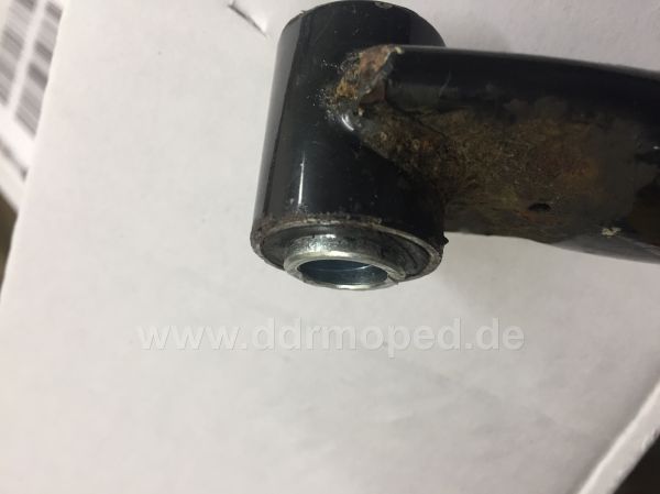

Lagere die Schwinge frisch, am besten in Kunststoff-Gleitlagern, dann kommt die Schwinge wieder mittig.
Da bin ich gerade dabei und am Verzweifeln. Bei der anderen Schwalbe klappte das vor ein paar Jahren super.
Habe mir die Polyamidbuchsen gekauft.
Leider kann ich die Buchsen nicht mit der Hand grob einsetzen und dann vorsichtig im Schraubstock einpressen.
Nach dem entfernen der alten Gummilager habe ich alles sauber gemacht und mein Glück mit Spüli versucht.
Das ging heute völlig daneben.
Kann man das so lassen? Siehe Bild unten.
Das sitzt si bombenfest, dass ich die Hülse nicht mehr verschieben kann.
Das andere Schwingenauge habe ich vorsichtig mit Schleifpapier behandelt. Passt immer noch nicht rein.
Hatte damals alles super funktioniert, nur warum jetzt nicht....
Gruß Vincent

Hallo die Büchsen müssen ganz rein, evtl war sie etwas schief und hat einen kleinen Grad aufgeworfen. Sollte es mit entfernen des Grades mit dem Schraubstock nicht funktionieren musst du mit einer Presse nachhelfen und unter Umständen die Büchse wieder aufbohren die könnte ein leichtes Untermaß bekommen haben, das ist aber leicht mit dem Schwingbolzen zu kontrollieren

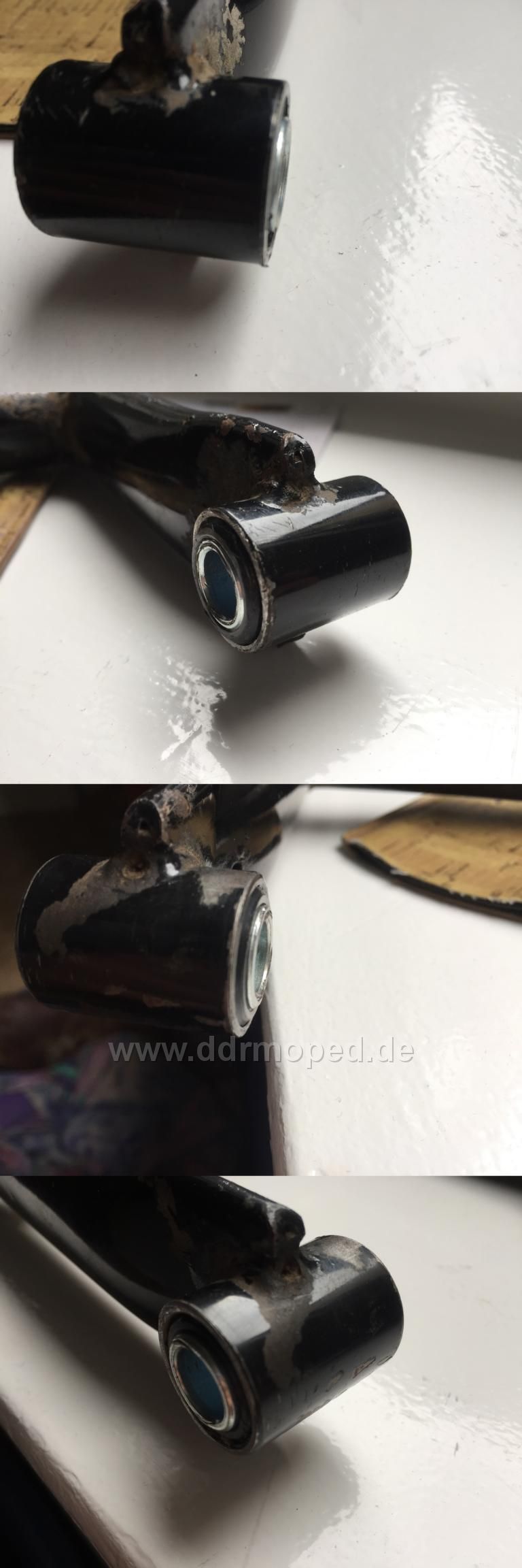

Hallo Heiko ich habe jetzt alles nachgearbeitet.
Die Buchsen gingen verdammt schwer rein. Habe ich so noch nie erlebt und hat viel Zeit und Nerven gekostet. blink.gif
Ich hoffe, dass geht so klar wie auf den Bildern
Besser habe ich es nicht hinbekommen:

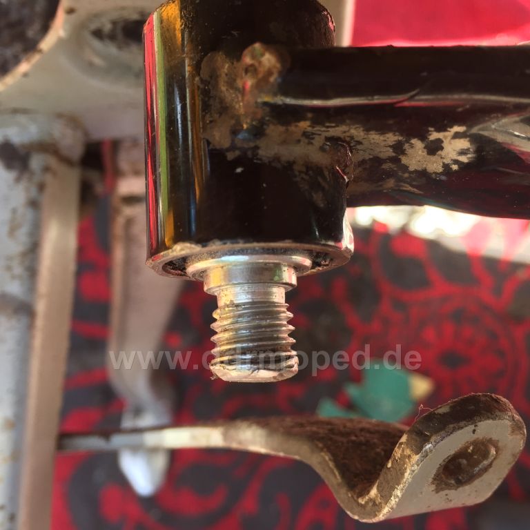

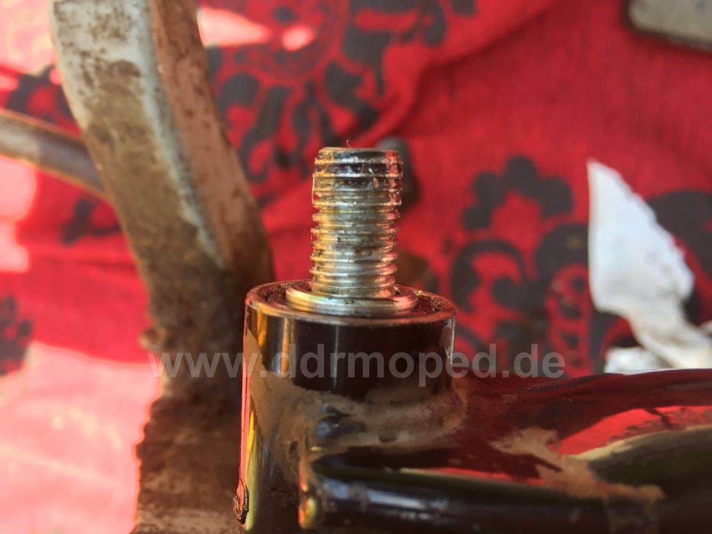

So der Wahnsinn geht weiter.
Heute wollte ich die Schwinge endlich einbauen. Der Schwingenbolzen ging aber nur schwer durch die erste Buchse.
Auf der anderen Seite ging es dann nicht weiter. Wurde vorher natürlich gut gefettet.
Habe dann vorsichtig mit dem Hammer nachgeholfen, was auch nicht wirklich etwas gebracht hat.
Zudem habe ich dabei das Gewinde beschädigt, wo ich mir selber in den Arsch kneifen muss.
Ob ich den Bolzen überhaubt wieder raus bekomme ohne Gewalt. Ich weiß es nicht.
Erst gingen diese Buchsen bescheiden rein und jetzt scheiterts am Einbau mit dem Bolzen.
Ob ein neuer Bolzen überhaupt passen würde. Ist das bei mir ein Montagsprodukt? _uhm.gif
Schwinge komplett tauschen?
Habe die Schnauze gestrichen voll....

Die Schwingenaugen sind nicht besonders maßhaltig, mit den alten Gummibuchsen war das ja auch reichlich egal. Die Kunststoffbuchsen muss man nach dem Einpressen durchaus gelegentlich mit der Ahle etwas aufreiben, damit die Innenbuchse hinterher auch gleiten kann.

Dein Schwingenbolzen ist schrott, auf den kannst Du ruhig jetzt etwas stärker drauf schlagen, Du brauchst ja eh einen neuen.
Der Bolzen sollte mit Fett saugend durch die Buchsen gehen.

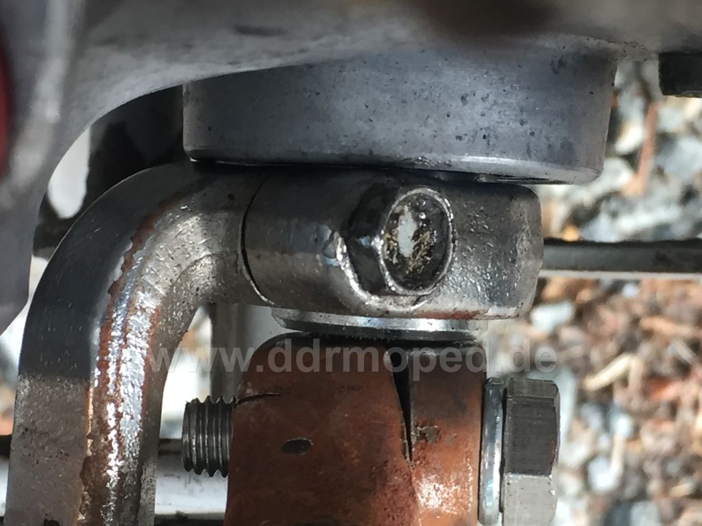

Ein Problem habe ich allerdings. Vielleicht ist es auch nur ein Montagefehler:
Wenn ich die Schwalbe ankicken möchte (natürlich nicht auf dem Ständer stehend), wippelt die Schaltwippe so stark mit, das ein Gang eingelegt wird und mir der Vogel weghüpfen will.
Verstellte Schaltung? (kann man die ohne Spezialwerkzeug einstellen?)
Oder habe ich den Schalthebel zu nah auf die Welle geschoben?

Zuerst einmal sieht es so aus, als wäre Dein Kickstarter gerissen, da brauchst Du wahrscheinlich einen neuen. Da scheint ja ein gewisser Abstand zwischen Kickstarter und innerem Schalthebel zu sein, daran kann es also nicht liegen. Ich vermute, dass sich Dreck und Verklebungen zwischen innerem Schalthebel und Kickstarterwelle befinden und dadurch der Gang eingelegt wird. Ich würde mal den Kupplungsdeckel öffnen, die äußere Schaltbetätigung zerlegen (kleine Feder aushängen usw.) und den inneren Schalthebel abziehen. Dabei kannst Du gleich den 0-Ring wechseln, der verschleißt nämlich gerne, was zu Undichtigkeiten an der Kicktstarterwelle führt.
Der innere Schalthebel muss leicht über die Kickstarterwelle gehen, dies ist dann zu kontrollieren und zu gewährleisten.

Ich denke, die Ursache deines Problems ist, dass deine Kickstarterwelle wohl etwas nach rechts verbogen ist und daher vielleicht getauscht werden sollte.
Der Wechsel geht beim Motor der /2'er Schwalbe mit relativ wenig Aufwand.
Was du brauchst, ist lediglich die neue Kickstarterwelle mit Gummi-Rundring, eine neue Kupplungsdeckeldichtung und vielleicht noch einen neuen Simmerring für die Hohlschaltwelle.
=> *Klick*

Hallo geht denn der Schalthebel leicht von allein in die Mittelstellung zurück ? falls nicht könnte auch die Schaltfeder gebrochen sein
solltest du den linken Motor Seitendeckel abnehmen, würdest du es ja sehen
übrigens, bei dem Schwingbolzen könntest du auch das Gewinde nachschneiden, es ist ja nur der Anfang defekt (da sitzt die Mutter eh nicht), einfach mit der Feile oder am Schleifbock eine Fase anbringen und das Gewinde nachschneiden

Wird höchstwahrscheinlich nicht viel bringen, da das Gewinde angestaucht und damit schrott ist.

Hallo nicht immer gleich so negativ laugh.gif hier sind ja nur die ersten 2 Gänge hinüber das ist ein Kinderspiel, einfach schön anschrägen (kann ruhig etwas mehr sein) und dann nachschneiden (das kann etwas kniffliger werden) aber sollte schon gehen
wer in der glücklichen Lage ist einen z.B. HAZET Universal Gewinde- Nachschneider 842AG-1 (sowas gibt es auch von anderen Firmen) zu besitzen, kann das Gewinde auch von hinten nach vorn nachschneiden
