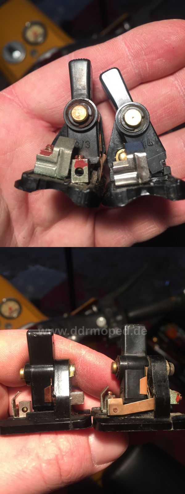

Kurz gefragt: Wo passt der Schalter ran? KLICK
Es fehlt eine Klemmvorrichtung und eine Kontaktzunge bei dem im Link.

Geschrieben am: 18.01.2020, 21:18
Beiträge: 5647
Lichthupe fehlt, also 75er S50?

Geschrieben am: 19.01.2020, 04:34
QUOTE (boerdy61 @ 18.01.2020, 21:18)
S50 N
Simson Liebhaber
Geschrieben am: 19.01.2020, 12:35
Beiträge: 1316
Mitgliedsnummer.: 5822
Mitglied seit: 06.09.2012
Wie Jörg und Thorsten schon richtig gesagt haben S50B (1975 -1976), S50N, S51N und S51E/4.
So einen Schalter wie du brauchst habe ich noch reichlich hier liegen, falls du noch einen suchst kannst du gerne von mir einen haben.
Gruß Tom
