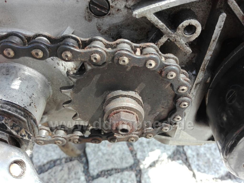

so ist das Ritzel aktuell verbaut

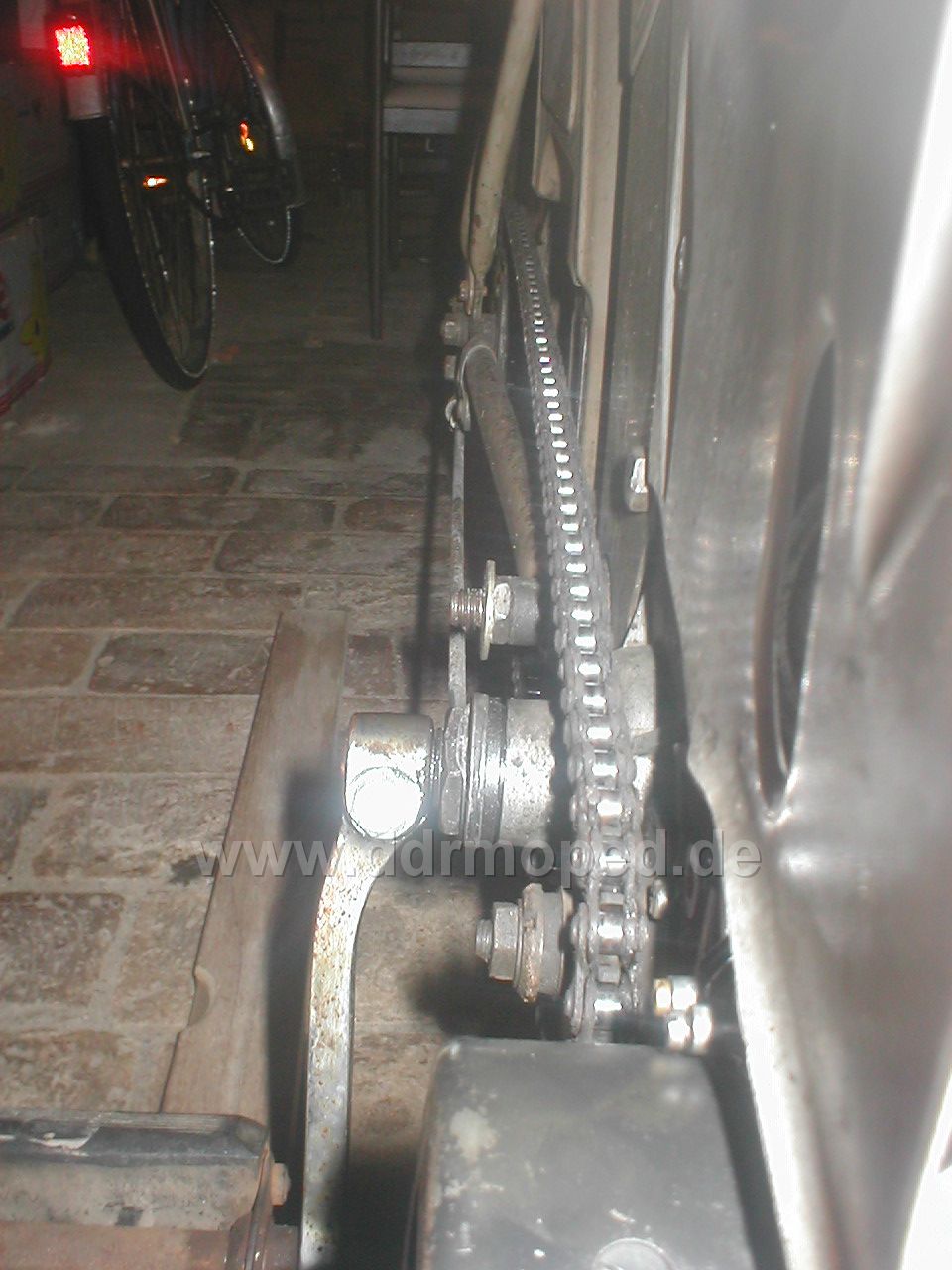

Du musst schon von hinten schauen, ob Kette und Ritzel in einer Linie stehen.
Die Zähne müssen nach ein paar Metern Fahrt quasi überall mittig in der kette Liegen, dann weist du, dass alles genau mittig ist wink.gif
Das Bild zeigt, alles ist super:

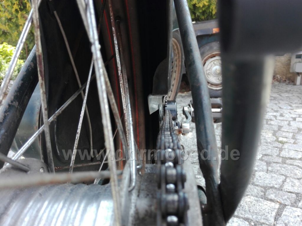

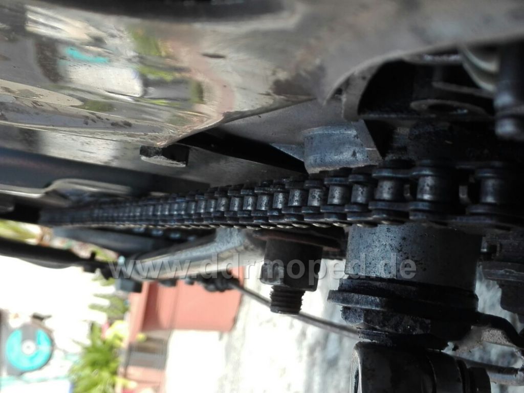

Wenn man den Kettenverlauf von hinten betrachtet durchfluchtet, müsste das hintere Ritzel etwas weiter raus. Nur wenn ich da etwas verstelle, kommt nur die Achse weiter raus, das Kettenritzel bleibt so wie es ist. _uhm.gif
m4rtin
Geschrieben am: 20.05.2019, 09:44
Beiträge: 53
Mitgliedsnummer.: 10535
Mitglied seit: 28.03.2019
und von vorn
Die Bremsankerplatte mit Achse muss schon so zusammen gebaut werden, wie es nach Vorgabe zusammengebaut sein muss. Da das Ritzel nicht auf der Achse, oder Bremsankerplatte, sondern auf der Nabe sitzt, muss das ganze Hinterrad komplett weiter nach rechts, auch wenn des dann nicht mehr Mittig im Kotflügel steht. Das erreichst du, wenn du auf der einen Seite U- Scheiben ganz außen auf die Achse steckst und auf der anderen Seite nur noch die Kontermutter für die Bremsankerplatte verschraubt ist.
Man sieht aber auch, das die Kette viel zu nah an Kotflügel und Rahmen entlang geht. Betrachte mal mein Bild. Da ist bei mir 1 cm Platz dazwischen.
Das sieht aus, als wär jemand mal in die Kettenseite rein gefahren, weil normal die Schwinge sich durch Bedienungsfehler mehr in die andere Seite verziehen würden, als bei dir der Fall ist.

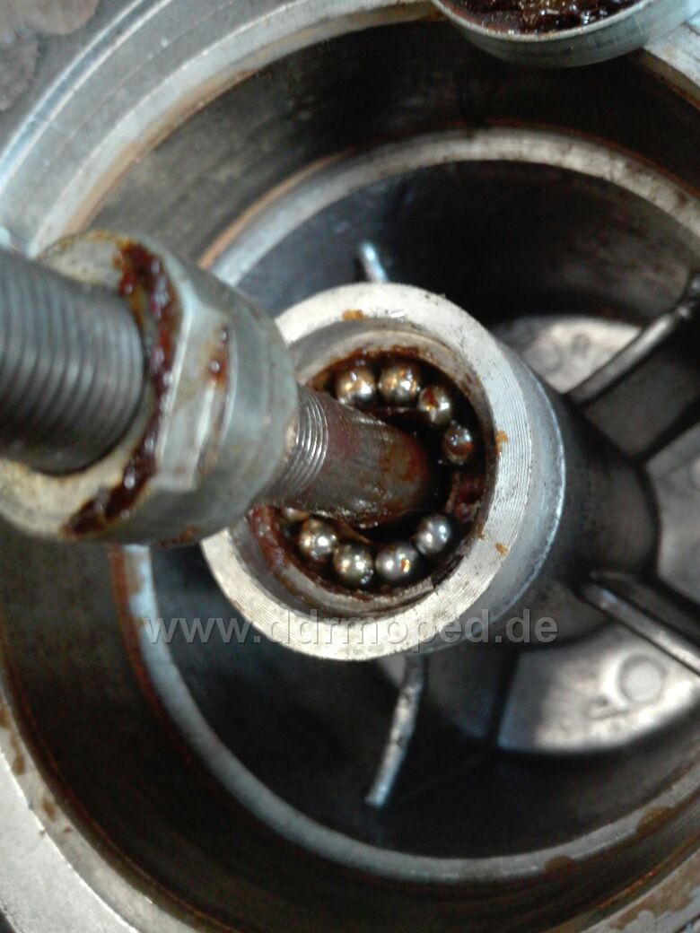

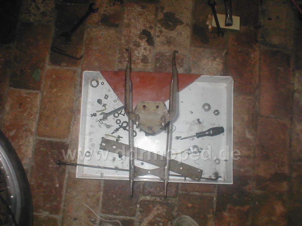

heute habe ich das Hinterrad ausgebaut und zerlegt.
Den Bremsdeckel habe demontiert und die Achse war sehr locker.
nachdem mir noch eine Kugel rausgefallen ist, habe ich die Achse mal komplett ausgebaut.
Es kommt mir so vor, dass da einige Teile fehlen. Es ist eine 12 er Achse, mit 11 Kugeln von 5,3mm.
Geschrieben am: 21.05.2019, 19:26
