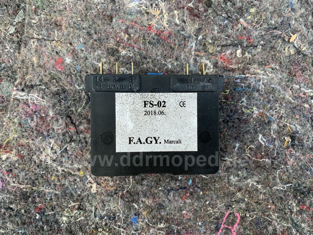

jbie
Geschrieben am: 10.04.2019, 16:10
Beiträge: 246
Mitgliedsnummer.: 9187
Mitglied seit: 07.11.2016
QUOTE (ddr-driver @ 10.04.2019, 11:57)
Was Jürgen rät versteh ich auch nicht ganz richtig, erst sollst Du das Zylinder ziehen unterlassen und jetzt den ganzen Motor regenerieren und ne VAPE einbauen, nur, weil das Moped keine 60 läuft? blink.gif
Gut dann zittiere ich mich mal um das es jeder versteht.
Sicher bekommt man das mit Geduld auch raus und nichts geht ja auch über Originalität.
Mir wäre das aber zu anstrengend.
Motor überholen und Vape verbauen. Dabei möglichst nicht immer nur das billigste verbauen.
Damit ist die Wahrscheinlichkeit groß das man Ruhe und Freude dran hat.
Aber das muss nun wirklich jeder selbst wissen. Ist ja auch viel Geld was man da verbaut.
Aber man kann eben auch den Fehler suchen.
Es gibt aber im Moment 3 Fehler die scheinbar nicht im Zusammenhang stehen.
Motor ruckelt bei 60.
Motor rasselt bei 60.
Blinkfrequenz gestört.
Eine fehlende Masseverbindung könnte noch 1 und 3 erklären.
Vermutlich ist es aber :
Ein defektes Steuerteil.
Ein billiger Kolben der an seine Laufleistungsgrenze kommt.
Und ein defekter Blinkkeber.
Und wenn das alles abgestellt ist, kann man Glück haben und ein zwei tausend km fahren
oder eben nicht und dann geht die Sucherei weiter.
Gruß Jürgen
