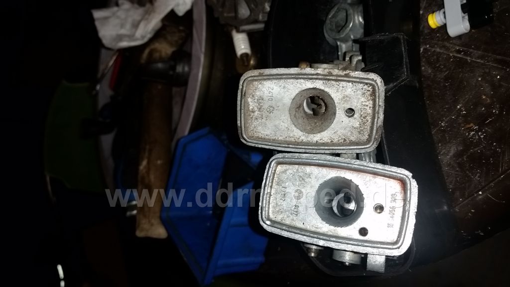

Kannst Du mal ein Bild von Deinem Vergaser einstellen ?
Mich beschleicht der Gedanken das du einen 16mm Vergaser verbaut hast, da du von den 2 bzw. 3 Bohrungen sprichst.
Hast Du diesen
Vergaser

Links der mit den 2 löchern, Rechts nur mit einem.

Also, icH hab ein Plan wie ich das ebtgültig löse, ich nehme den Vergaser mit den 3 Löchern und Besorgen Mir noch eine 75 Düse, und dann mal gucken ob das geht ^^.

Also der mit den 2 Löchern scheint vom BM40 Rasenmäher zu sein, meine beiden Mofas haben nur 2 Löcher, ich kann mich allerdings nur Paulisch anschließen.
Kontrolliere mal den Schwimmer, der war bei mir auch total verstellt und ganz wichtig die Ansauggummis vom Vergaser zum Zylinder müssen dicht sein.
Gruß Tom

Hmm also der Linke (3 löcher) ist Bm40 und der Rechte (2 löcher) Sl1... hmmm
Ich habe jetzt die Ansaugstutzen neu verbaut und den Vergaser (2 löcher) genommen...
Läuft aber immer noch nicht mit voller leistung...
