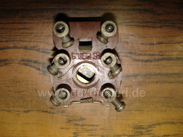

Hallo, in der Sufu habe ich nichts gefunden. Frage: Welcher Kontakt hat welche Bezeichnung bei einem Schalter mit 4 Kontakten? Foto wäre am besten. Danke.

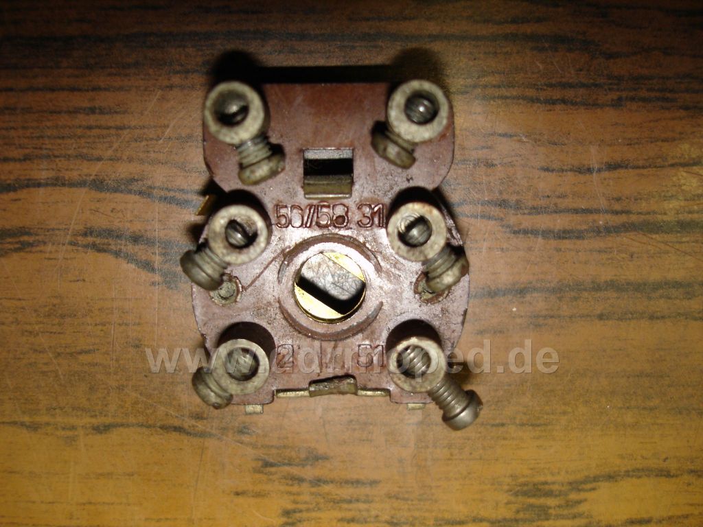

Ich habe nur ein Foto vom 6-poligen Schalter. Aber die Bezeichnungen sind gleich. Die unbezeichneten kannst Du Dir wegdenken.
56/58.................................31
2....................................... 51
