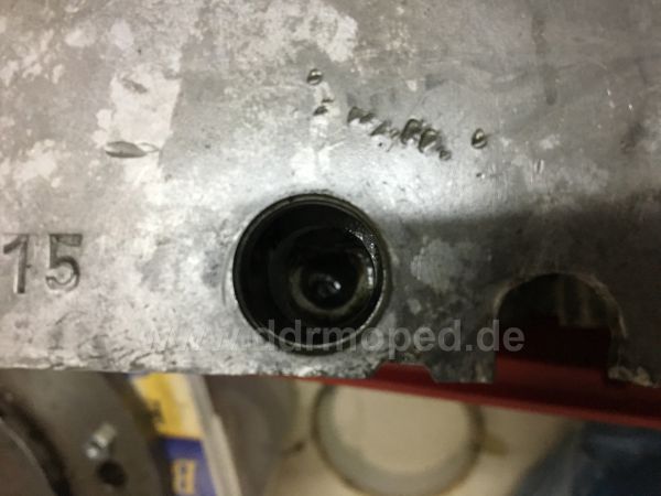

Ich habe einen ausgeschlagenen Gehäusesitz vom Kupplungshebel der am Motor ist. Richtig eiförmig. (Bild)
Gibt es dafür eine Art Reparatursatz ala helicoil, also einfach aufbohren und einen Ring einsetzen?
Ist halt ein originales nummerngleiches Gehäuse das irgendein Grobmotoriker mal am Wickel hatte.

Das mit dem Helicoil musst du einfach probieren. Wenn es nicht funktioniert, ein anderes Gehäuse nehmen Nummer umtragen oder gleich ein neues Gehäuse, die sind gut.

Hm die Nachbauten sind gut?
Werde dann vermutlich diesen Weg gehen, das Gehäuse war schon mal offen. Die Lagersitze haben „Drehspuren“ und anscheinend hat der Grobmotoriker die Hälften mit den Hammer zusammen gedroschen. Die Seite bei der die Schrauben rein kommen hat Schlagspuren noch und nöcher sad.gif.

Ausfräsen, passenden Stahlring drehen und einsetzen, fertig.

QUOTE (mondo @ 16.04.2019, 07:38)
Da bin ich ganz Saschas Meinung ... Ein Helicoil in eine HELIX . .
Was Du brauchst ist ein Buchse.Ich würde das Gehäuse aufspindeln, Passung erstellen, und eine Übermaßbuchse einschrumpfen. 1/100 Übermaß sollte ausreichen.
