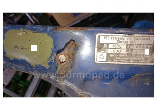

ich habe mir einen Sperber-Rahmen zugelegt - dachte ich.
Bei der Untersuchung zu Hause entdeckte ich aber, es ist ein "umgewandelter"
Habicht-Rahmen. Man hat wohl schon vor langer Zeit mit blauer Farbe überlackiert
und ein Sperber-Typenschild drangenagelt. Siehe Foto. Die Habicht-Rahmennummer
deutet auf einen Rahmen aus der Nachfertigung hin. Ich möchte für den Rahmen
mir KBA-Papiere beschaffen, habe aber kein Baujahr. Kann jemand das
evtl. eingrenzen?

Die Rahmennummer finde ich sehr schwer zu erkennen, ist es ne 1 oder ne 7 als zweite Stelle?!

Ja,
hier noch mal die Nummer
37344XX
Andreas

Dann würde ich sagen Ende 74, da meiner mit der Nr. 37101XX am 22 August 1974 verkauft wurde.
Vielleicht hilft dir das weiter.

Die Habicht-Nummer ist so krumm und schief eingeschlagen, da stimmt was nicht ...
Ist bei dem Rahmen das Ansaugrohr vorhanden oder nicht ?

Ich glaube, da verzerrt die Fotoperspektive
etwas. Wenn ich gerade draufschaue, sieht es
gerade aus und die Abstände sind recht gleich.
Die 7 sieht hier zu lang aus, ist aber ein Kratzer
im Lack. Auffällt, daß die Nummer nach rechts
flacher eingeschlagen ist. Ich will demnächst da
mal den Lack warm machen und wegspachteln.
Mit Abbeizer geht nichts ab.
Ein Ansaugstutzen ist nicht vorhanden. Hat denn
der Habicht einen?

Der Habicht hat keinen Ansaugstutzen am Rahmen.
Hier wurde ein Habicht-Rahmen für den "Sperber" genommen.
Wenn du den Sperber original herrichten möchtest, besorg dir am besten einen Sperber Rahmen mit übereinstimmender Nummer zum Typenschild.

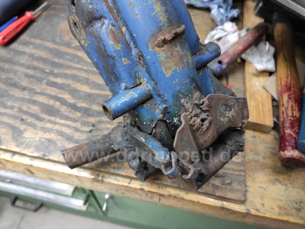

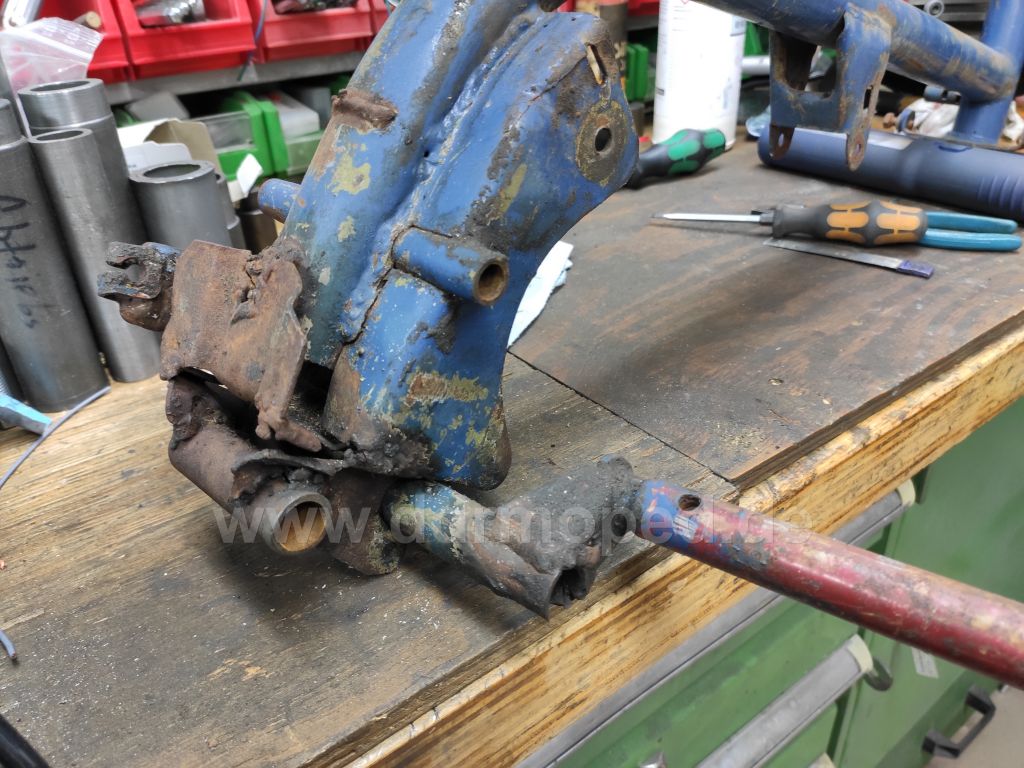

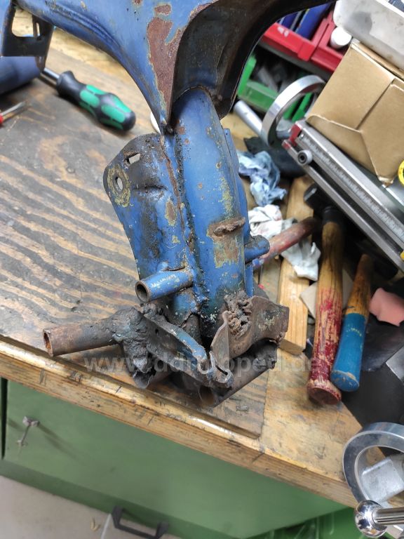

Ich habe die Papiere vom KBA bekommen, hat gedauert, aber egal.
Bin jetzt dabei, den Rahmen wieder herzurichten, der ist unten in einem
üblen Zustand. Siehe die Fotos. Verbogenes Blech und Schweißnähte,
die ich als junger Pionier schon besser konnte!
Die Fußrastenhalterung gibt es ja neu gefertigt zu kaufen. Gibt es da was auch für die anderen verdorbenen Bleche oder ist hier selber neu nachstellen angesagt? Hat evtl.
diese Bleche schon mal selber nachgestellt?
Andreas
