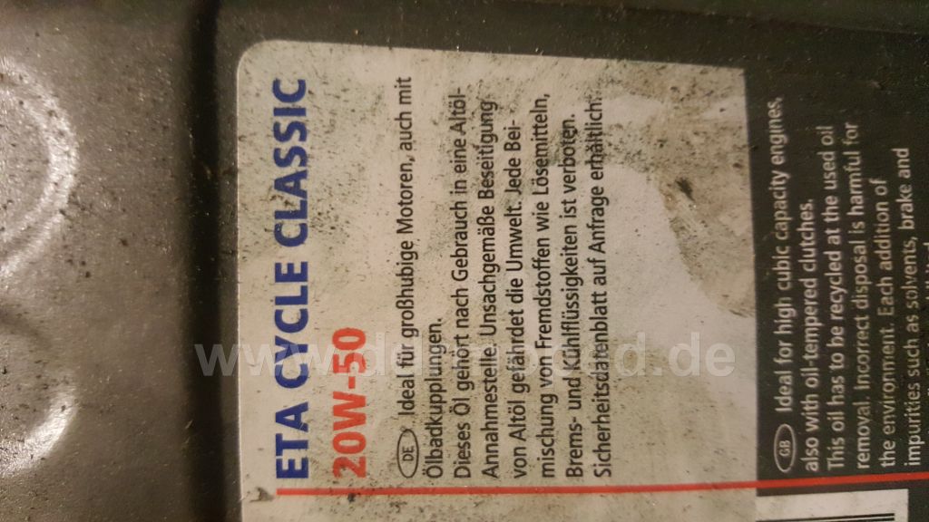

Ich verwende das weil es dem damaligem Sommermotorenöl entspricht und für Ölbadkupplungen geeignet ist.

Nehmt das Öl vom Essiquäler, das ist mineralisch.
Leider kommt man vielerorts an so ein Öl nicht mehr ran und man muss speziell danach suchen, oder ein ähnliches Mineralisches Öl nehmen.
Bei MZA oder AKF braucht ihr erst gar nicht zu suchen, die haben alle falsche Öle, die ich getestet habe..das sind alle Kupplungsscheibentöter.
Geld für Rennöle raus zu schmeißen ist auch ziemlicher Quatsch bei den Motor. Die bringen bei Zeiten nur glasige und rutschende Kupplungen. Wenn man regelmäßig damit fährt ist das echt nervtötend.
