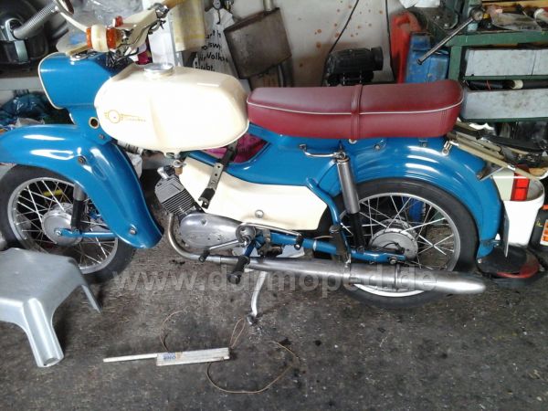

Ist denn hier jemand mit einem gut laufendem originalen Sperber?
Mich würde interessieren welchen Auspuffanlage dort dran kommt um einen guten Kompromiss zwischen Drehmoment und Leistung zu haben.
Meiner ist ein 67 er.
Bei der kleinsten Steigung ist der 4 te Gang nicht mehr fahrbar.. Mit Sozius nicht vorstellbar.

Ist das der Richtige Einsatz?
andi2
Geschrieben am: 28.04.2019, 10:41
Beiträge: 3187
Mitgliedsnummer.: 1290
Mitglied seit: 31.05.2008
Hallo martsurfer,der Einsatz ist genau der richtige.Der sperber ist halt etwas speziell,Vergaser und Luftfilter und deren Verbindungen checken.Wenn der Motor mechanisch i.o. ist sollte er auch leichte Steigungungen bewältigen.Habe auch solch 67er Sperber.Könntest es auch mal mit 13er Ritzel probieren der Sperber muss sich drehen und das macht er schon,ruhig die Gänge richtig ausdrehen.Ich hatte schon mal eine Problematik beschrieben und bebildert,betrifft die Zylinder selbst,diese haben in der Fertigung sehr grosse Toleranzen in Kanalführung und Steuerzeiten .Das reicht von Top bis Murks.Vielleicht hast du auch nur einen miesen Zylinder erwischt..mfg andi cool.gif

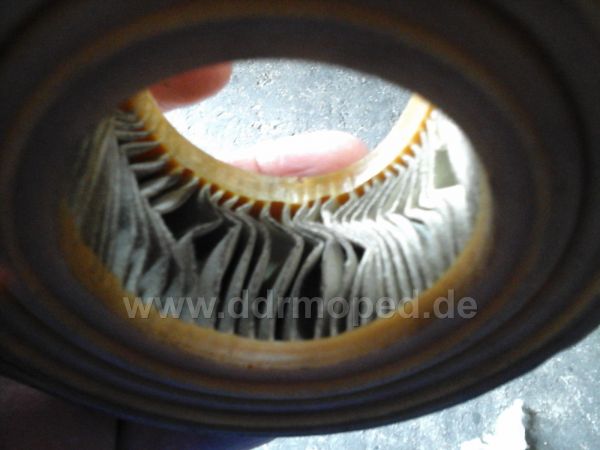

Hallo. Hatte ja schon mehrere Zylinder probiert.
Vergasergummi ist ok und auch der Übergang unterm Tank. Da hab ich n Fahrradschlauch genommen.
Der Luftfilter sieht etwas zerknautscht aus. Aber ich denke so viel Luft wird da nicht durch müssen.
Mir kommt es vor als wenn es thermisch ist.
Knattere ich so ganz entspannt auf nem Feldweg rum hat er schon gut Drehmoment,aber so bald ich was abvordere wird er zäh und ich kann kaum Anfahren.
andi2
Geschrieben am: 28.04.2019, 12:14
Beiträge: 3187
Hallo,was sagt das kerzenbild? Durch den luftfilter muss mehr Luft durch als man denkt.mfg andi cool.gif

Den Luftfilter würde ich erneuern.
