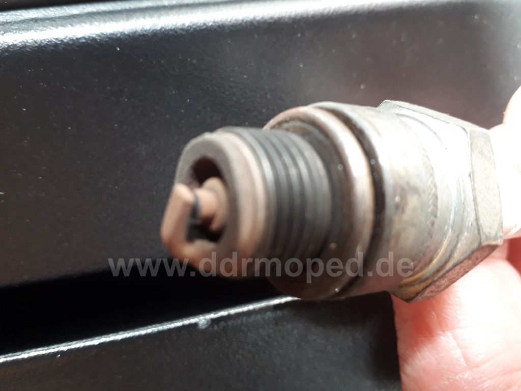

Hier mal das Kerzenbild. Habe ebend eine 80 HD drinnen. Vorher hatte ich ne 87 er drinnen, da war sie etwas dunkler,aber er lief auch nicht besser.

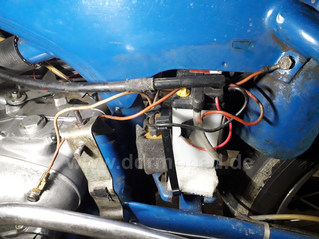

jan_avr
Geschrieben am: 07.05.2019, 20:45
Beiträge: 630
Mitgliedsnummer.: 3874
Mitglied seit: 27.09.2010
Hast du ein Massekabel vom Motor zum Rahmen velegt? Wenn nicht könnte das den schwachen Zündfunken erklären.
Das er Bergauf oder bei Gegenwind in die Knie geht ist ziemlich normal, ist eben nur ein 50er.
Auf gerader Strecke sollten aber 75+ drin sein.
Die 87er HD war wohl etwas groß, eine 80 passt da schon eher.
Mfg Jan

smartsurfer81
Geschrieben am: 07.05.2019, 20:58
Beiträge: 1469
Mitgliedsnummer.: 7045
Mitglied seit: 01.01.2014
Ich Krieg ja nicht mal den Dritten bis 60 wie manche schreiben. 75 auf der Geraden ist nicht möglich,selbst bei Windstille.
Masse ist da,sogar sauber und verlötet. Der Masseverteiler am Block ist für den E Baustein
jan_avr
Geschrieben am: 07.05.2019, 21:12
Beiträge: 630
Das ist wirklich bisschen wenig. Wie sah denn der Zylinder aus? Wie viele Kilometer ist er schon gelaufen? Vielleicht ist da ja ein neuer Schliff fällig.
Zündzeitpunkt stimmt? Räder laufen frei?
