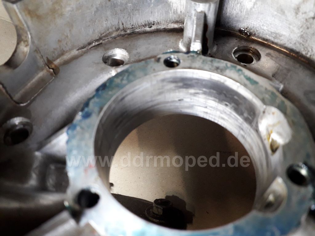

War denn jetzt schon irgendwo was zu sehen? Also bei den alten Lagern?

Ich habe beide Lager ausgespült und ausgepustet. Beide machen Geräusche.
ddr-driver
Geschrieben am: 11.05.2019, 11:59
Beiträge: 2867
Mitgliedsnummer.: 7174
Mitglied seit: 22.02.2014
Wenn die Lager trocken sind, ists logisch das sie Geräusche machen. Ich verbaue immer C3 Lager von SNH, die haben genau die richtige Lagerluft und klappern nicht.
smartsurfer81
Geschrieben am: 11.05.2019, 12:40
Beiträge: 1469
Mitgliedsnummer.: 7045
Mitglied seit: 01.01.2014
Was soll ich denn an den Lagern sehen?
Gedreht haben sie sich nicht in den Sitzen.

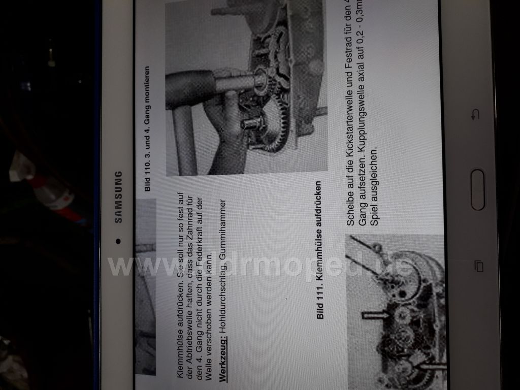

Bin gerade am Getriebe.
Kann mir mal jemand sagen wie die Anleitung zu verstehen ist.
Wie weit soll die Hülse auf die Abtriebswelle?
Soll das Lager dann bis gegen die Hülse?
Wie soll die Kupplungswelle Axial auf 0,2 bis 0,3 ausgeglichen werden,wie ist das machbar?

Die Hülse muss bis auf Anschlag drauf. Sie verhindret ja dass das Zahnrad vom 4.Gang durch die Feder verschoben wird.

Also bis gegen die Anlaufscheibe! In das Lager gegen die Hülse?

Ich meine, bis die Anlaufscheibe gegen das Stirnprofill der Abtriebswelle gedrückt wird?

Die Hülse kommt direkt an das Zahnrad vom 4. Gang, bis auf Anschlag. Die Scheibe die du dazwischen hast gehört zwischen Hülse und Lager. Die Scheibe ist eine Ausgleichsscheibe damit das Lager der Abtriebswelle nicht zu weit im Gehäuse verschwindet.
Auf die Kupplungswelle muss eine Ausgleichsscheibe damit das kleine Lager nicht in seinem Sitz wandert.

Bist du dir da sicher Jan? Dann hätte ich Hülse und Anlaufscheibe falsch montiert.

Ich bin mir da sehr sicher dass es so ist. Praktisch macht es jedoch keinen Unterschied in welcher Reihenfolge die Teile montiert werden.

Der Motor raubt mir echt die letzten Nerven.....
Wenn das Festrad Gang 4 nur gegen die Hülse drück, ist doch da ganz wenig Anlagefläche, die Anlaufscheibe bietet doch da bessere Abstützung oder irre ich mich?

Wäre schön wenn es noch mal Aufklärung bezüglich der beiden Getriebewellen gäbe!!!
