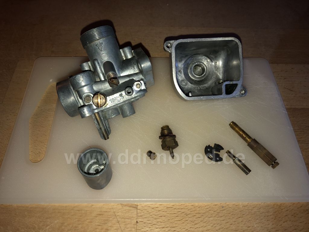

Den Vergaser habe ich zerlegt, gereinigt und alle Dichtungen erneuert. Die Bedüsung zeigt sich stimmig und intakt, also verzichte ich hier auf einen Austausch. Schwimmernadel ist auch ok. Der Schwimmer war gut 3/4 voll und da warte ich noch auf die Lieferung des neuen Schwimmers...

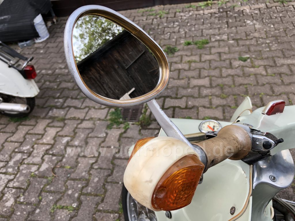

Das Spiegelglas des vom Silberspray befreiten Slusiaspiegels habe ich auch getauscht, bin aber mit dem Spiegelglas vom Shop hier nur mäßig zufrieden. Es war ein spürbar gewölbtes Glas verbaut und ein solches habe ich auch bestellt. Was geliefert wurde, ist platt wie eine Flunder und zudem leider sehr unsauber in Form gebracht worden - der Gummikeder verdeckt aber alle Abbrüche, so dass ich es nicht zurückgeschickt habe...

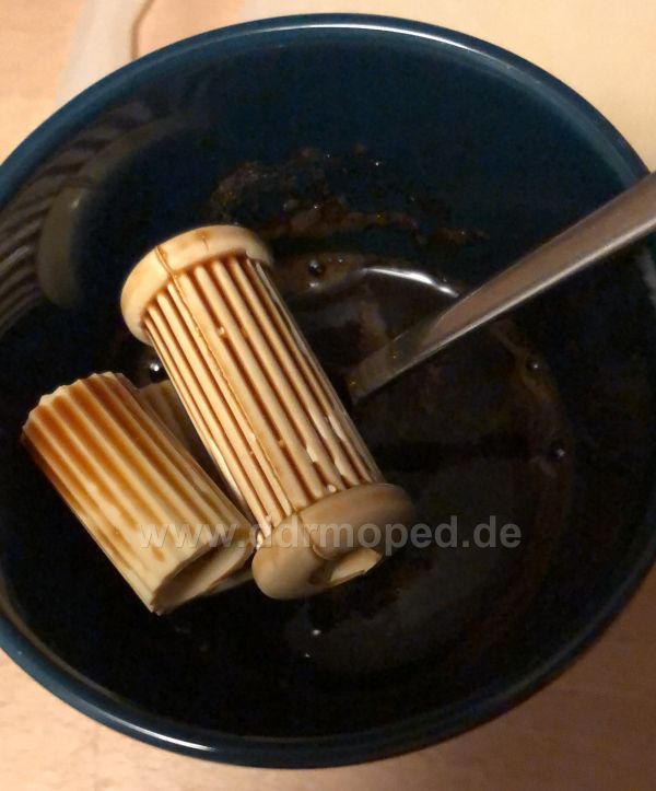

Reifeprozess im Kaffee...

Spiegel Rückseite

Spiegel von vorn. Gummi hab ich im Wasserbad kurz aufgekocht und dann ging der Einbau wirklich ganz leicht und nun sitzt das Glas auch wieder schön fest.

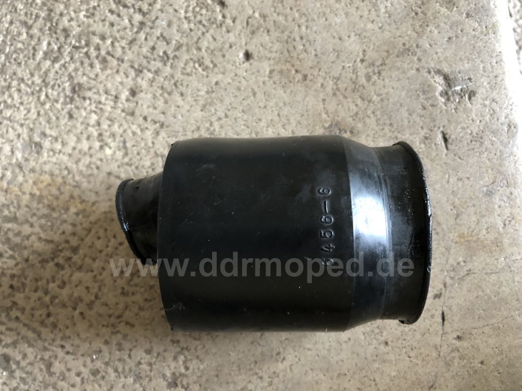

Ich suche eine originale und brauchbare! Ansaugmuffe am Vergaser mit der Prägung "6456-6". Falls sich jmd. hier von einer solchen trennen möchte...

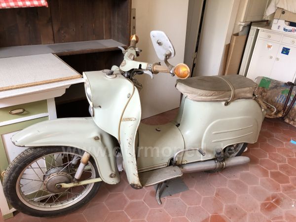

Mich sprach ein Nachbar an und sagte mir, er hätte genau noch so eine Schwalbe stehen...
Ohne große Erwartungen bin ich am WE hin und hatte irgendwas blaues aus den 70er Jahren erwartet. Aber nun ist es der nächste Neuzugang..aber ich wollte nicht noch einen Thread aufmachen...
Originalpapiere und alle Schlüssel sind da...eine sehr späte 64er...wird erstmal nur eingelagert.

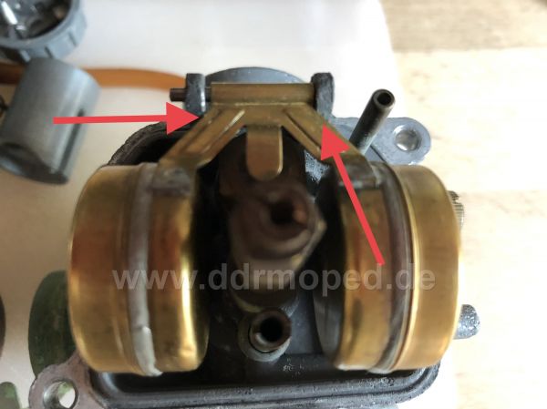

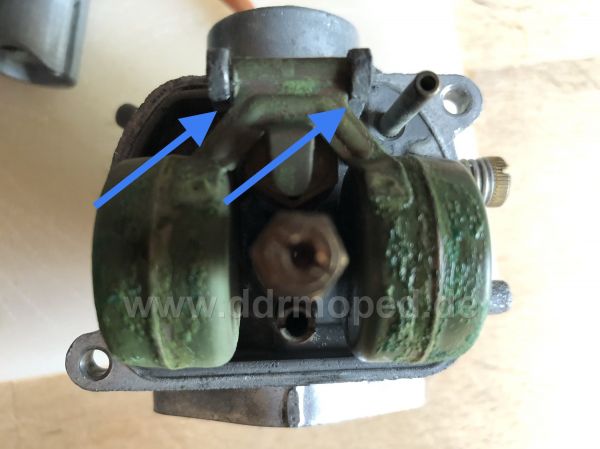

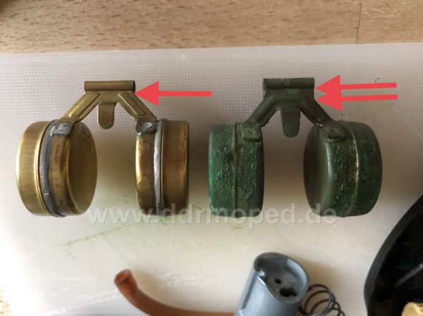

Der neue Schwimmer hier aus dem Shop passt nicht ohne Anpassung in meinen 16N1-5 - er klemmt regelrecht fest... Ist das schon immer so gewesen? Ich habe früher zig Schwimmer getauscht, da gab es nie Probleme... hmm.gif
Ich konnte ihn zurückgeben, aber eine andere Ausführung wird hier nicht angeboten und ist laut Shopbetreiber auch in dieser Form nicht lieferbar. Das sehen manche Mitbewerber anders und so kommt hoffentlich heute der "passende" Schwimmer an..
Eine neuwertige originale Ansaugmuffe mit der richtigen Prägung auf dem Gummi hat sich eingefunden und auch ein paar neue alte volle ESKA Schrauben konnten ersetzt werden. Dann habe ich noch eine Hupe (gestempelt mit 1/64) mit hellem Gummi bekommen (bei mir ist ein schwarzes Gummi verbaut). Es geht (langsam voran). Als nächstes wird noch die umgefummelte Zündung mit außenliegender Zündspule rückgebaut...

Solch ein Problem hatte ich noch nie mit Nachbauschwimmern, die haben immer alle gepasst. Scheint eine fehlerhafte Charge zu sein. blink.gif

Ich denke eher nicht, dass das nur eine Charge betrifft. Tobias Lehmann schrieb mir, er hat NUR diese Ausführung im Shop...sämtliche einschlägige Händler haben auch nur diese Ausführung im Shop. Ich habe insgesamt 3 Händler gefunden, die eine andere Ausformung (wie das Originalteil) im Angebot haben... Bisher hatte ich auch noch nie ein Problem mit einem Schwimmer...

Schwimmer aus der Nachfertigung...klemmt.

Das Problem ist bekannt. Hab ich schon bei etlichen bearbeiten müssen.
Einfach mit dem Dremel kleine Ecken raus nehmen.

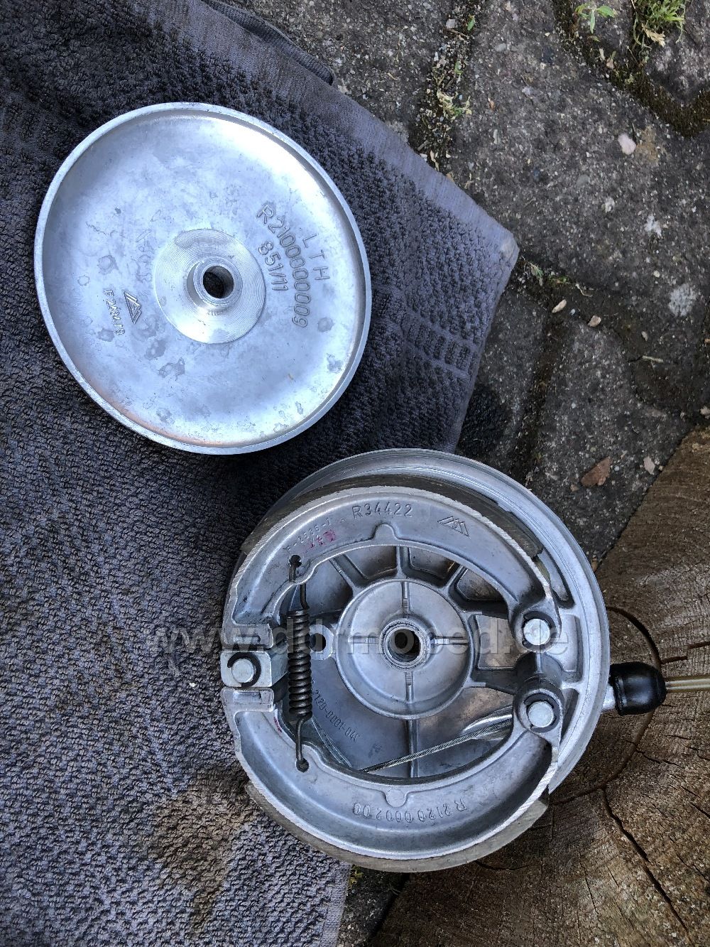

Die Bremsen habe ich komplett überholt und dabei gleich noch beide Felgen aufgearbeitet.
