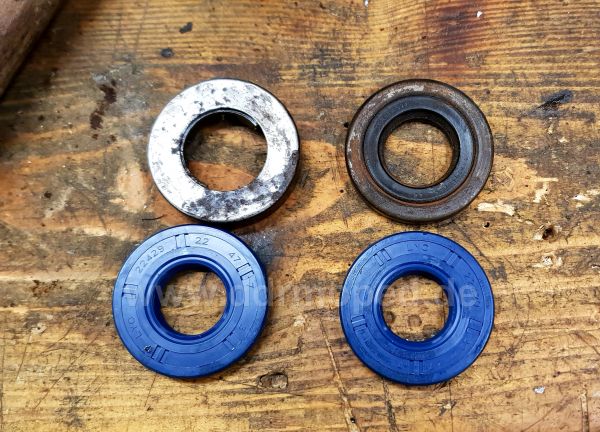

Leider haben wir ein Problem den Kurbelwellensimmering (kupplungsseite) haben wir raus bekommen der ist aber mit Metall ummantelt (siehe Bild) gibt's nen Trick das zu öffnen? denn in dem Regenerierungsset ist bloß ne 2247 drin ohne die Metaldings drum rum......
Vlt kann ja jemand helfen danke
Bei der rechten Seite genau das selbe....
Denn nur der Gummi in der Brennkammer kann doch nicht sein oder...
Gruß Philipp

Die kommen da so rein. Der Gummi fängt kein Feuer. Früher war eben alles aus Eisen, deswegen auch Eisenzeit genannt.

Moin Sven, danke für die schnelle Antwort, war bloß ne Frage ob das so sein kann......
Es ist nicht der erste Motor den wir überholen, hatten bloß noch nie nen Motor mit solch Metallsimmeringen da wollte ich halt lieber mal Nachfragen bevor es nachher doch falsch ist und wir den nochmal öffnen. wink.gif

Ja, die Blechringe werden nicht benötigt. Die blauen Simmerringe kannst du bedenkenlos einbauen.
Dort unten im Kurbelgehäuse brennt in der Regel nix. Die "Brennkammer" ist über'm Kolben. wink.gif
Wichtig ist nur, dass die neuen Simmerringe mineralölbeständig sind, und nicht welche aus dem Sanitärbedarf o.ä., die sich dann auflösen.
Mir ist allerdings bis heute noch nicht klar, warum die Simson-Entwickler damals diese Blech-Zwischenringe an den Kurbelwellendichtringen überhaupt so verwendet haben. Was haben die Ingenieure dabei gedacht? Die waren ja nicht doof. Also wieso weshalb warum ...? _uhm.gif

Ich hab schon mal gelesen, dass die blauen nicht benzinfest sind und deswegen im Kurbelgehäuse nicht verwendet werden sollten. Ob das stimmt kann ich nicht sagen, da ich immer die braunen Fluorkautschukringe verwende.

Bleibt nur noch eine Frage sind die blauen auch Benzinfest oder nicht ggfs besorg ich noch die braunen, da er eh erst am We wieder zusammen gebaut wird.

Ich hatte mit einem blauen Wedi schon Pech. Braun ist letztlich die bessere Wahl.

die Wellendichtringe mit der Blecheinfassung sind einfach nur ein anderer Typ von Wellendichtring.
Du kannst sie problemlos mit den blauen tauschen.
...und die Brennkammer ist oberhalb vom Kolben. Die Wellendichtringe sind im Kurbeltrieb und für gewöhnlich kommen da keine Flammen hin.

Dann dank ich euch für die Hilfe und das Video.....
Werde wohl trotzdem die brauen verbauen dann hab ich 35 Jahre Ruhe 😅
