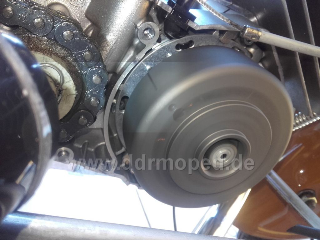

Habe heute mal die Zündung abgeblitzt. Manche sagen Der M500'er Motor soll 1,8mm vor OT haben.
Andere sagen mit Einbau einer VAPE stelle auf 1,6mm vor OT. Da gehen die Meinungen hin und her.
Ich fahre mit 1,7mm vor OT. Und ist gut.
Auf den Bild die Striche von Grundplatte und Gehäuse sind 1,6mm vor OT. Und mit der Meßuhr nachgemessen ist der Stand beim abblitzen bei 1,7mm vor OT. Man sieht den Strich vom Polrad etwas vor den anderen Markierungen.

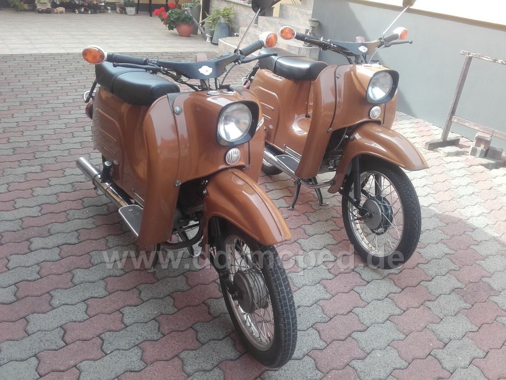

Heute mal ein besonderes Bild was ich mir schnell eingefangen habe.
Zwei Schwalben vom gleichen Typ Bj.1985 und 1986 auf meinen Hof.
(Arbeitskollege kam mal kurz vorbei.)
Erst hatte ich gedacht ich habe zu tief ins Glas gekuckt oder eine plötzliche Luftspiegelung , aber nein nein. Zwei gleiche Schwalben.
Schöne kommende Woche noch!
Steffan

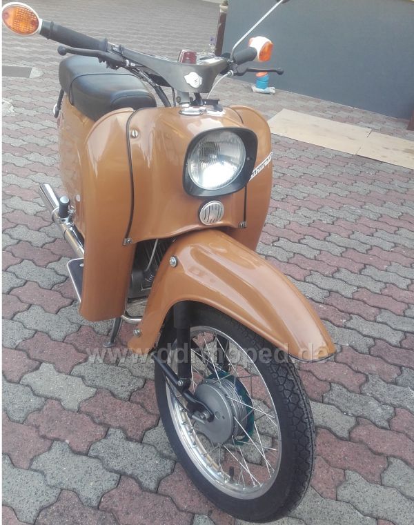

... schnell noch eins.

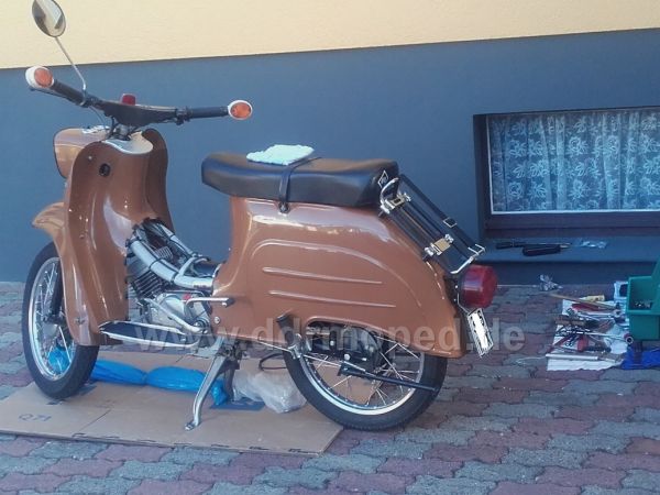

Blick aufs Cockpit...
Beim Einbau der Batterie bin ich immer wieder erstaunt.

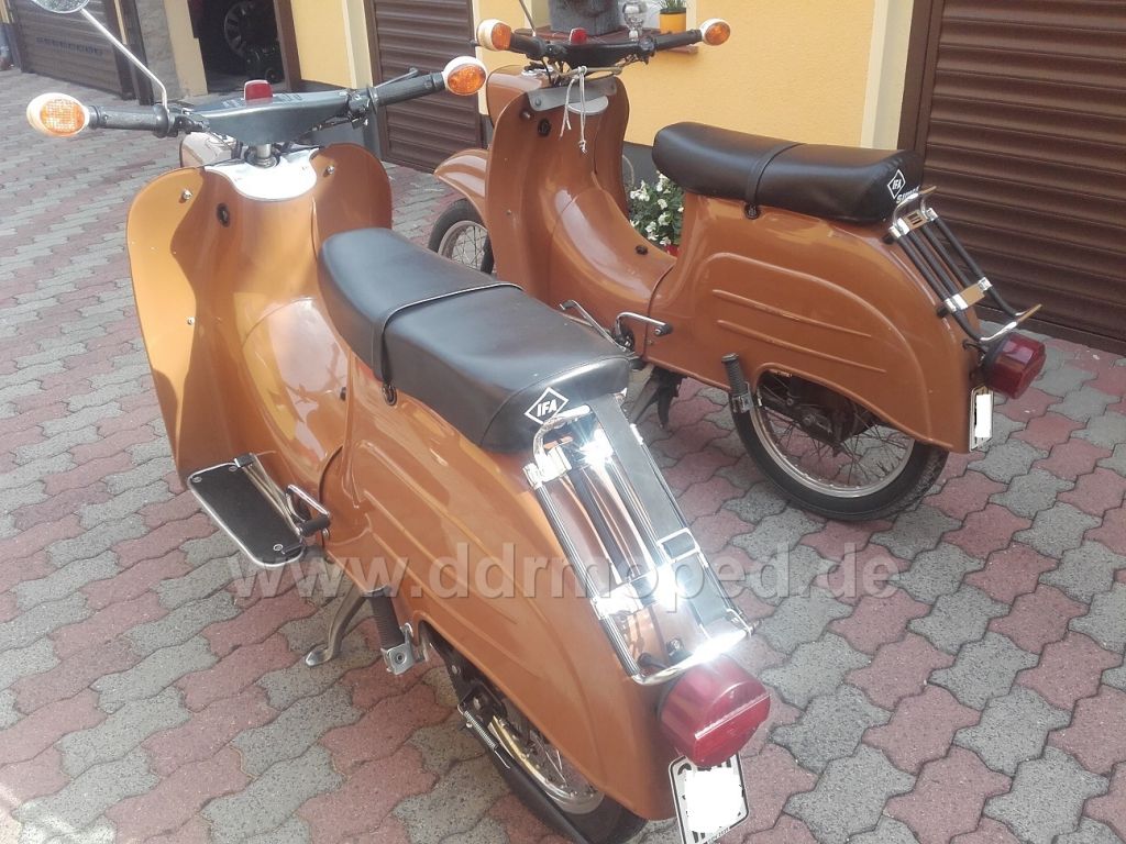

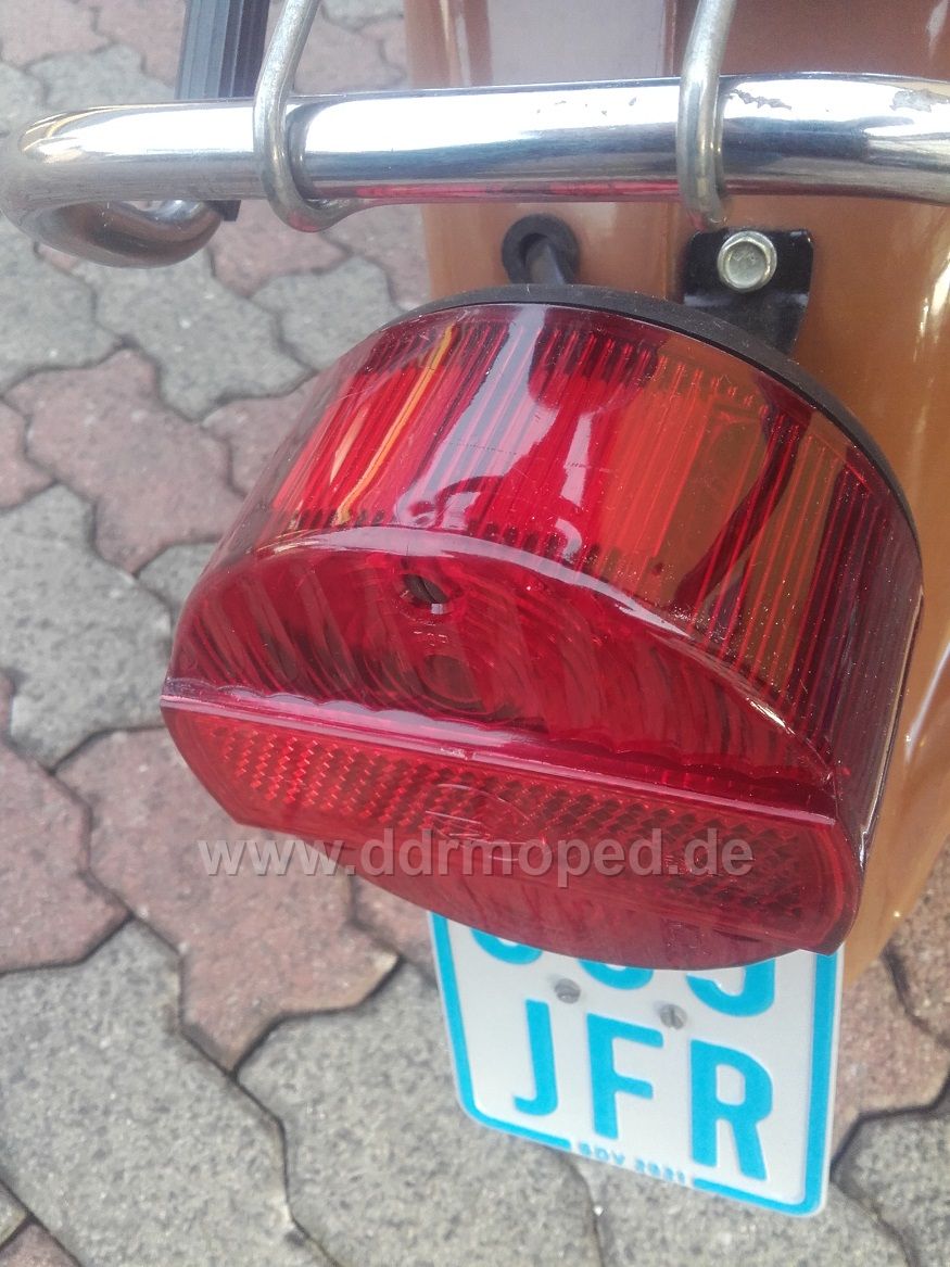

Neue Rücklichtkappe (DDR-Ware) montiert und das blaue Versicherungskennzeichen was nicht zum braun passt montiert.
Die Kappe habe ich mit einer Kiste Simson und Trabant-Teile in der Firma ins Treppenhaus gestellt bekommen. Der edle Spender blieb anonym da ich zu den Zeitpunkt außerhalb tätig war.
