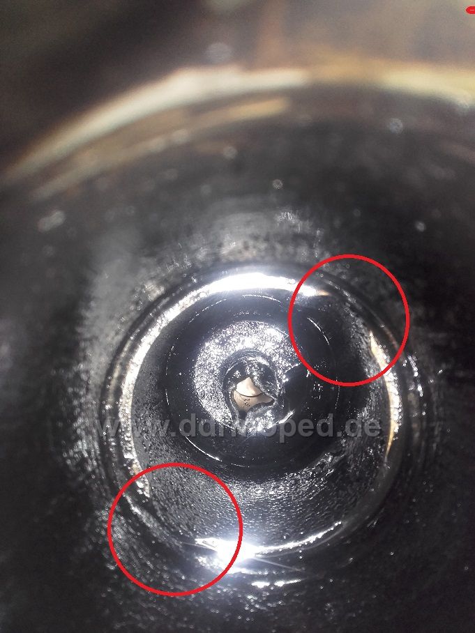

Beim Endtopf mit IFA Logo ist immen ein schönes Kreuz...
Soemtron
Geschrieben am: 05.06.2021, 20:40
Beiträge: 920
Mitgliedsnummer.: 2148
... bei meinen originalen Endtopf sieht es so aus: Im Anschlag sind zwei Halbkreisförmige Ausschnitte. Siehe rote Kreise!
Fazit:
Nun ja, da er nicht passt werde ich meinen defekten Endtopf wieder montieren mit dem Ausbruchstück nach oben - so lange bis sich mal eine Gelegenheit ergibt.
Schönen Sonntag!
Steffan

Das Endstück mit der IFA-Raute müsste ein älterer Nachbau der Firma FEZ sein, also kein Original. Daher auch von den Maßen etwas anders.

Hallo Marcel,
mich beschleicht die Ahnung das Du recht haben könntest.
Da muß ich mal weiter suchen nach einen passenden Endtopf.
Den mit den IFA Logo werde ich bei eBay reinsetzen.
Steffan

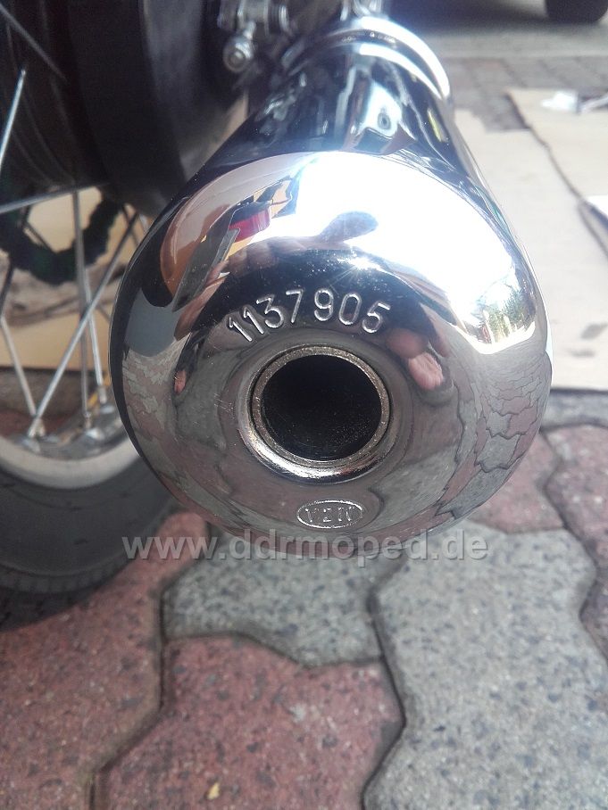

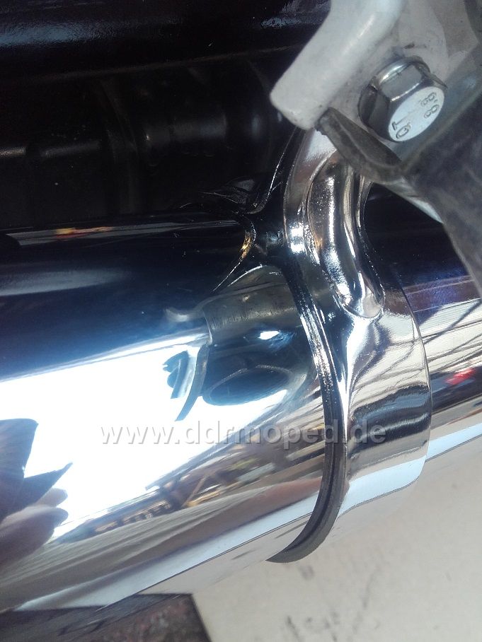

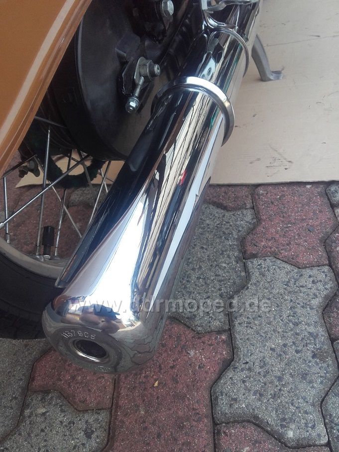

Hallo Gemeinde!

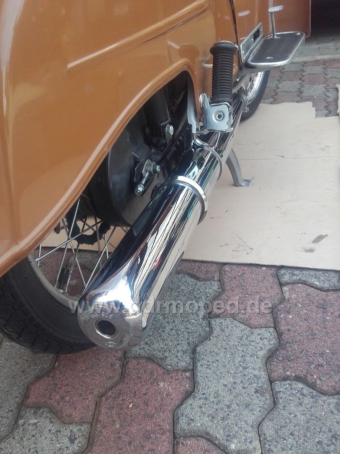

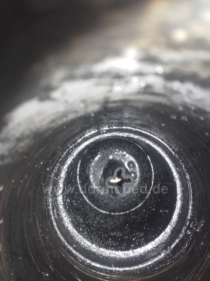

Nachdem sich keiner in der Verwandtschaft und Bekanntschaft zugetraut hat meinen Endtopf zu löten oder zu schweißen habe ich mir einen neuen Auspuff gekauft. Den alten habe ich erstmal eingemottet - vielleicht ergibt sich mal eine Gelegenheit einen DDR Endtopf zu ergattern. Bei AKF habe ich mich für den MZA Nachbau mit der 1.Qualität entschieden. Edler Crom und verschliffene Schweißnähte. Da kann man nicht meckern - er macht wirklich etwas her. Den Anschluß zum Krümmer muß man erstmal abdichten und der Schalldämpfer hat 2mm rundrum Luft. Hier geht Staudruck verloren! Also war hier Bördelarbeit angesagt.
Wenn man nichts macht hat man hier 4-5 Km/h Leitungseinbuße. Das steht fest !
Aber seht die Bilder von der Crom-Optik!

Soemtron
Geschrieben am: 11.07.2021, 20:50
Beiträge: 920
noch eins....
Soemtron
Geschrieben am: 11.07.2021, 20:51
Beiträge: 920
und noch eins...
Soemtron
Geschrieben am: 11.07.2021, 20:55
Beiträge: 920
achso MZA Nr. 10007901

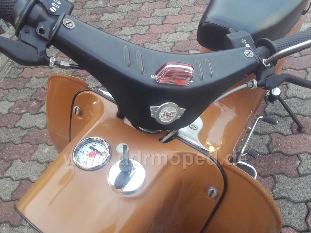

Hallo Simson-Gemeinde!
Jetzt sind schon wieder fast 3 Monate vergangen seit dem ich das letzte mal was vom mir hören gelassen habe.

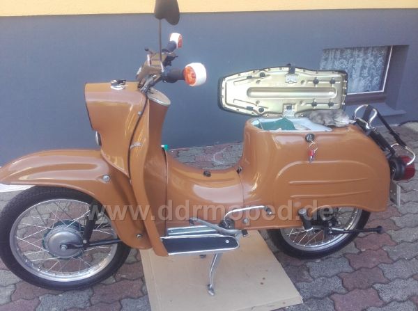

Heute was das Wetter super hier in Sachsen und ich habe mich mal der Moped-Pflege gewidmet.
Eigentlich wollte ich mein Auto polieren dry.gif aber Moped polieren macht mehr Spaß ! biggrin.gif . Und geht schneller !!

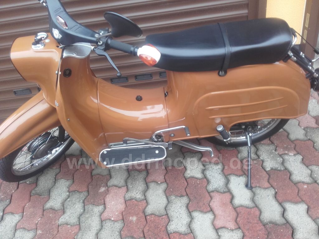

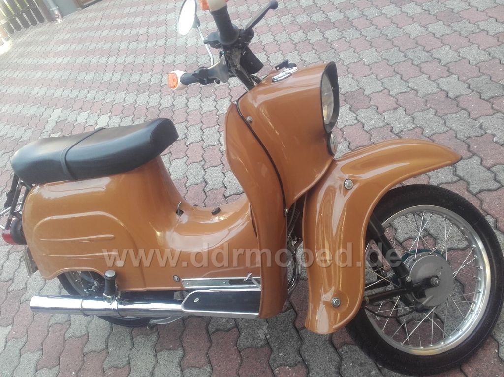

Soemtron
Geschrieben am: 03.10.2021, 19:48
Beiträge: 920
Und alles noch original Lack.... !
Soemtron
Geschrieben am: 03.10.2021, 19:55
Beiträge: 920
Und ein paar übliche Wartungsarbeiten erledigt.
Kette abgeschmiert, Tank aufgefüllt ( wenn ich hier am Wochenende mal reinschaue stelle ich fest das ich hier irgendwie Flüssigkeit verliere laugh.gif ) , Vergaser Schwimmerstand geprüft, Zündkerze ect.
