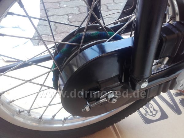

Ketten-Kit komplett erneuert. Mit Bakelit Kettenkasten !
Übrigens - in der oberen Bildmitte das ist keine krumme Speiche- sondern das Bremslichtkabel. Wollte hier eigentlich auch mal umrüsten auf Zugschalter.
Nur die untere Schraube vom Stoßdämpfer ist verkehrt herum drin. Da sollte die Mutter nach außen zeigen wegen dem Kettenkasten.
Wo hast du denn das her?
Das passt doch so wie er es hat.

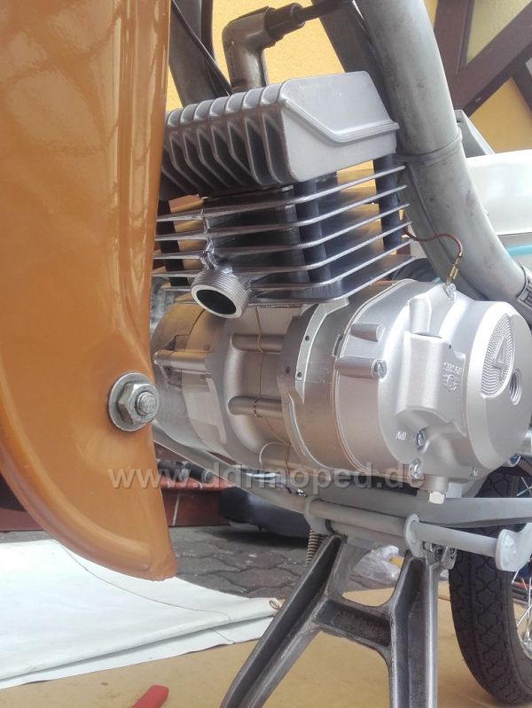

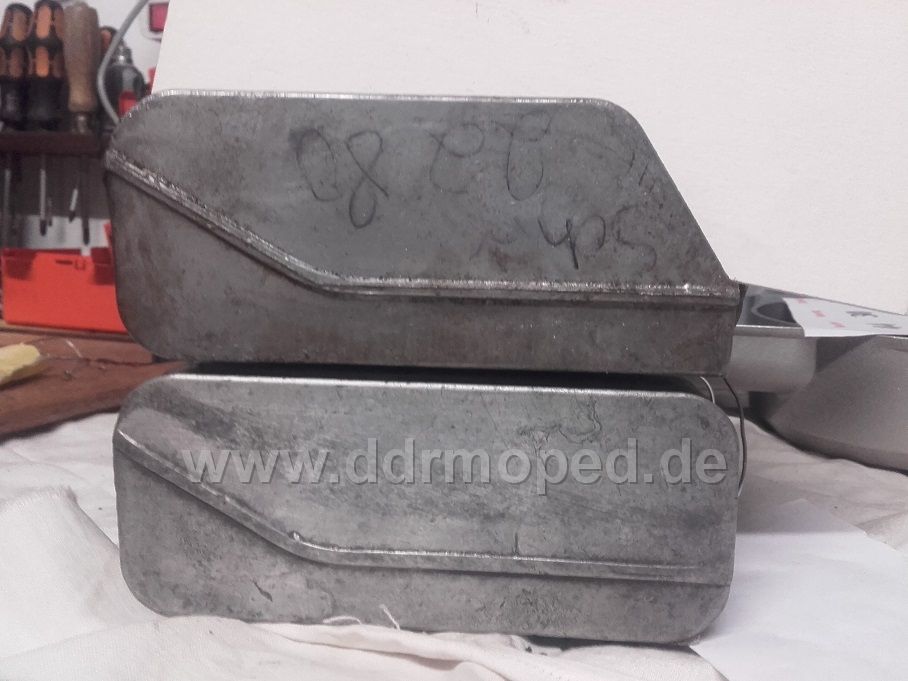

Warum haste die Rippe so schräg abgesägt?
Hättest doch im Winkel näher am Rahmenrohr bleiben können, weil so doch Kühlfläche verloren geht.

Da es im Werk schon so gemacht wurde und auch logischen Sinn ergibt wenn man nachdenkt. wink.gif
Der Unhold hat Recht, allerdings wird die Kühlwirkung die durch einen Quadratzentimeter großen Teil fehlender Kühlrippe verloren geht eher gering sein.

ich habe die Rippe im gleichen Maßstab wie bei den originalen DDR-Zylinderkopfdeckel angezeichnet und abgesägt. Ich wollte sie erst kürzer machen so wie Du schreibst parallel zum Rahmen. Die Idee hatte ich auch schon. Aber dann wird's eng wenn Du den mal abnehmen mußt . Wieviel Prozent Kühlleistung ich jetzt einbüße - die Formel habe ich nicht um das zu berechnen.
Unten mal im Bild zwei DDR-Zylinderkopfdeckel oben orig. Schwalbe und unten S51. Übrigens gibt es bei AKF-Shop auch Schwalbe Zylinderkopfdeckel mit ebenso abgesägter Kühlrippe. Unter Tuningteile glaube ich. Na dann schaut mal.
Bei welchen Modellen soll das denn genau gemacht worden sein?
Geschrieben am: 26.06.2019, 16:56
Wenn die Schraube die richtige Länge hat, kann sie natürlich wie oben abgebildet verbaut werden.
Wenn sie zu lang ist musst du sie von innen nach außen durchstecken. Das ergibt aber wieder den Nachteil, dass du den Dämpfer nicht rausbekommst, ohne das Rad auszubauen und den Kettenkasten ebenso.
Also vom Logischen her kommt die PASSENDE Schraube von außen nach innen durch.
Mfg Andi

Bei allen Modellen mit hydraulisch gedämpften Federbeinen wurde das so gemacht. Da offensichtliche Zweifel bestehen werde ich ein Bild von meinem S51 mit 4000km nachreichen. wink.gif

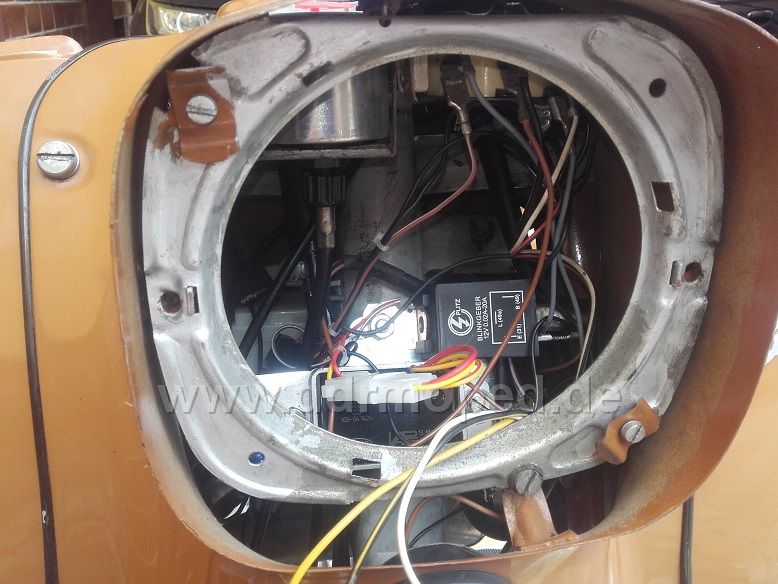

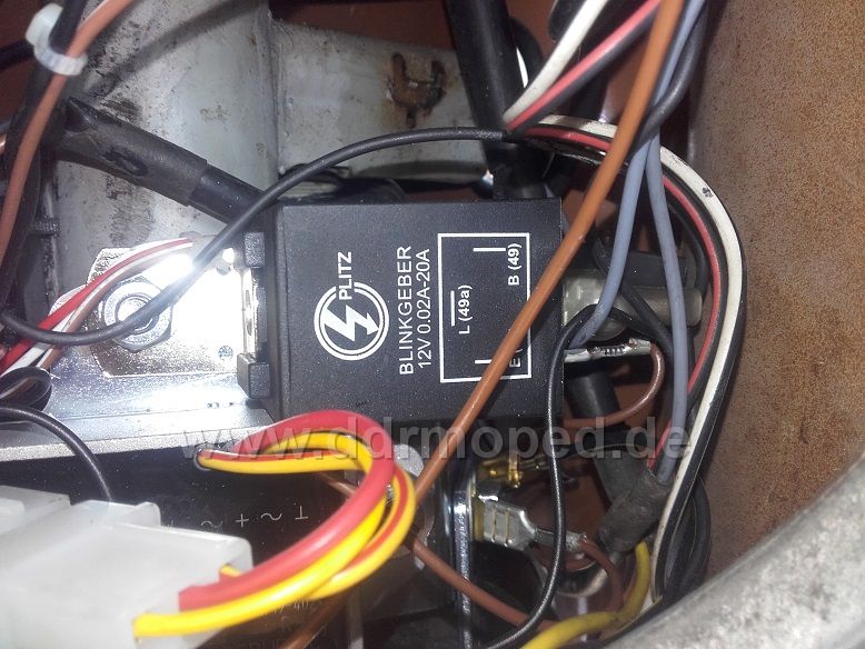

VAPE ist jetzt verbaut. Umrüstung von 6 Volt auf 12 Volt. Da lohnt es sich.
Seht Euch einfach die Bilder an.
Regler, Ladeeinheit, Blinkgeber - alles eine Einheit - verbaut.
Soemtron
Geschrieben am: 28.07.2019, 21:31
Beiträge: 920
Mitgliedsnummer.: 2148
… näher...

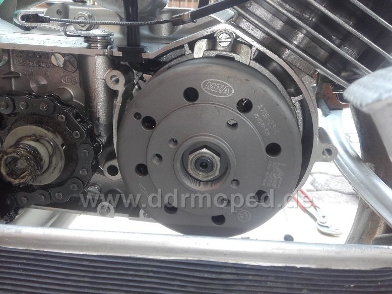

Soemtron
Geschrieben am: 28.07.2019, 21:34
Beiträge: 920
Einbau Stator u. Rotor....
