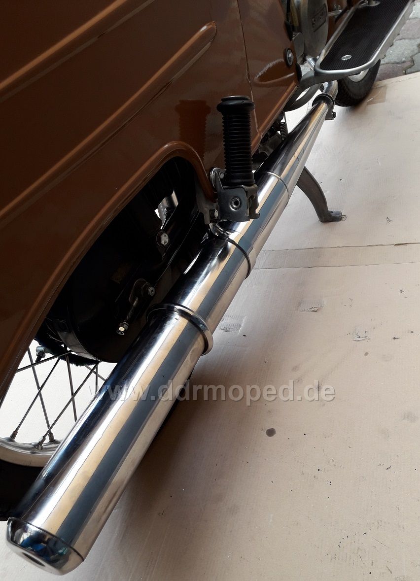

Unten ein Bild vom kompletten montierten DDR-Auspuff.

Sehr schöner Auspuff, man kann sich förmlich drin Spiegeln.
Nur die Schelle ganz vorne solltest du noch richtig hindrehen.

Die Schelle ist so richtig, ist Auslieferungszustand. Nur die Schraube muss von links gesteckt werden.

Mhm....mir war immer so, flachste Stelle nach unten wegen Aufsetzen.

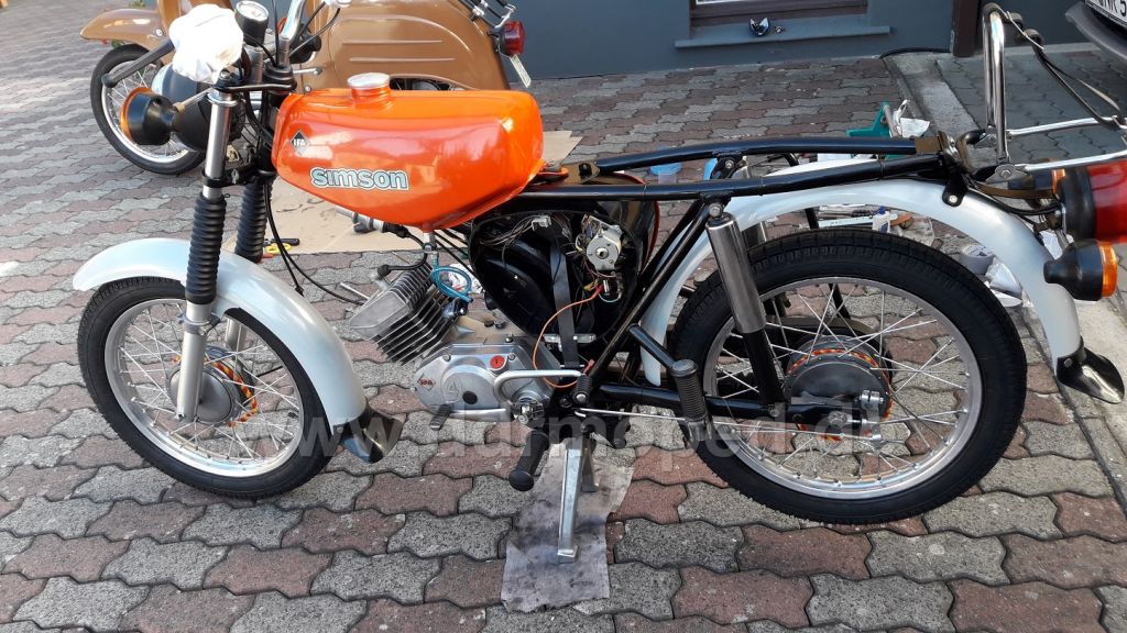

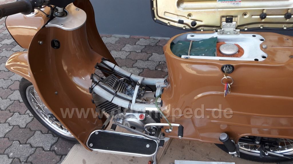

War erstaunt das beim Vergaser oben die Kappe vom Schieber fast abgefallen ist.
Kann man eigentlich an der KR51/2 statt den Vergaser 16N1-12 den von der S51 16N1-11 montieren und bei der S51 den von der Schwalbe?? Sind doch baugleiche Motoren M541 bei beiden. Beide laufen ohne zu meckern.
Ach, unten rechts im Bild - steckbare Lüsterklemme. Tolle Erfindung!!
