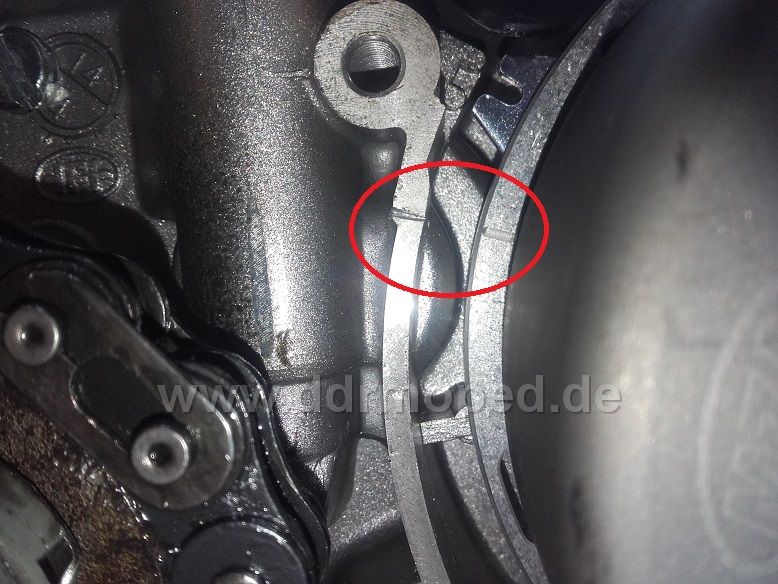

… Zündmarkierung....

QUOTE (Soemtron @ 28.07.2019, 21:36)
Ich stell die Markierung immer ein wenig weiter auf früh (Drehrichtung nach links).

Ja, da hast Du vermutlich recht. Seit 2 Tagen bin ich auch am grübeln , habe das Gefühl das sie zu spät zündet. Laut VAPE Anleitung steht 1,4 vor OT. Bei der alten Unterbrecherplatte waren es 1,8 mm vor OT. Ich weiß aber nicht wie sie mein MZA Fachhändler eingestellt hat. Hatte nämlich extra das Bild mit reingesetzt um zu sehen ob es zu Diskussionen anregt. Hatte gestern mal gegoogelt und da taucht öfter mal 1,6 mm vor OT auf. _uhm.gif _uhm.gif

Ich dreh die Grundplatte immer so, dass die Markierung ca. 1-2mm unter der des Motors steht. So lief bisher jedes Moped super. Die VAPE ist nicht so empfindlich wenn der ZZP jetzt nicht 100% genau ist.

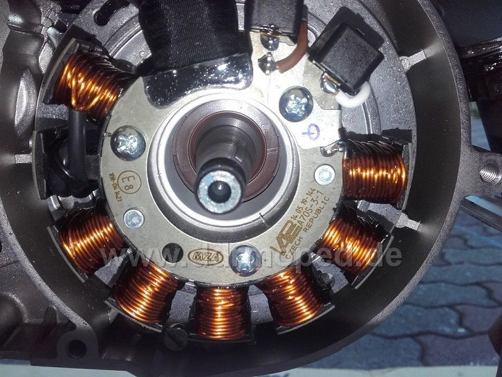

Zwischenbericht:
Habe heute mal die Grundplatte gelöst und etwas gegen Uhrzeigersinn gedreht.
Lt. meiner Meßuhr von 1,6 auf 1,8 mm vor O.T.
Dann die Schaltung noch mal eingestellt. Proberunde gedreht --- und fährt sich gut.
Vermutlich hat sich die Schaltung irgendwie eingearbeitet und schrie nach neu einstellen. Habe den 1.Gang nur mit Mühe reinbekommen. Fing an zu nerven.
Unten noch mal ein Bild von der Grundplatte.

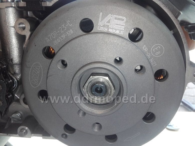

Stator: A70 S-3-1
Rotor A70 R-23-C
Schönen Sonntag noch !

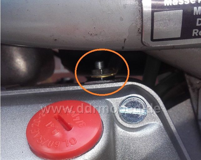

So.... spez. Krümmermutter rein.

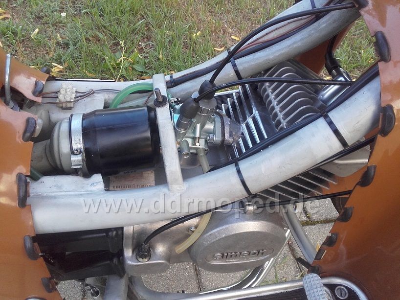

Bin jetzt mit den neuen Motor c. 350 Km gefahren. ( Bin kein Vielfahrer, fahre damit eigentlich nur zur Arbeit.) Die Schaltung musste ich noch mal nachstellen und die Zündung hatte ich etwas auf früh gestellt. Sonst läuft der Motor. Klingt etwas blechern, so als wären die Zylinderrippen etwas dünner gegossen. Ziehen tut er. Viel Stadtfahrt und kurze gerade Strecken. Eigentlich so wie der Martin von 2Radgeber es empfiehlt. Habe mir noch einer neuen BVF 1-12 Vergaser gegönnt und eingebaut. Jetzt ist die komplette Antriebseinheit neu. Also, möge er noch mal 33 Jahre laufen !! rolleyes.gif
Die spez. Krümmermutter mußte ich noch 2x nachziehen. Mal sehen ob sie weiterhin dicht bleibt.
