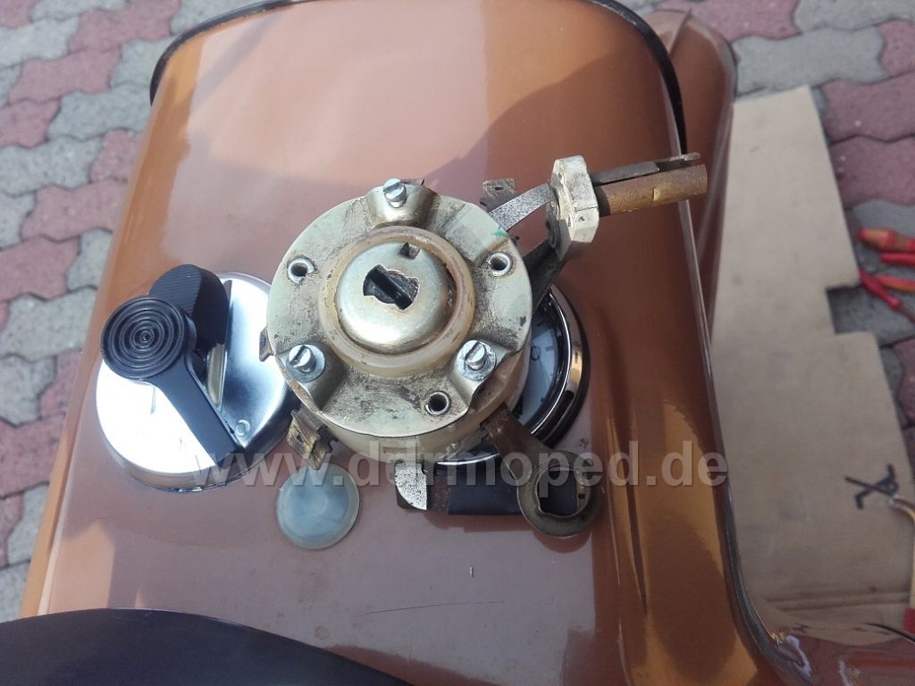

Zündschloss getauscht ! Kontaktfahne von der Leerlaufanzeige ist abgebrochen.
Von AKF geholt. Mit DDR- TGL Nummer. Restbestände ?? Bin erstaunt.

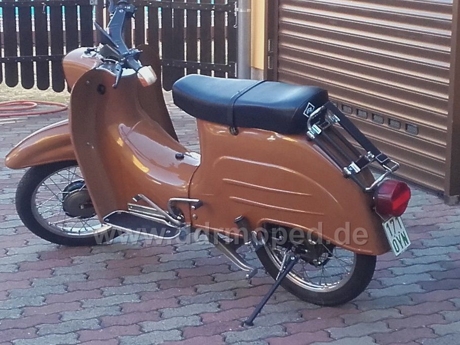

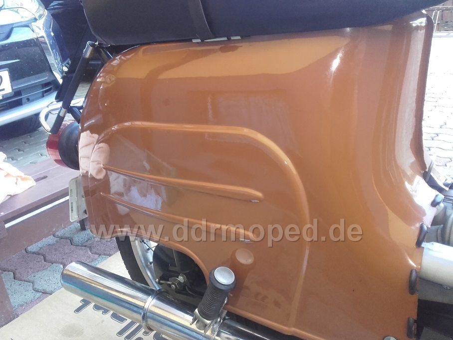

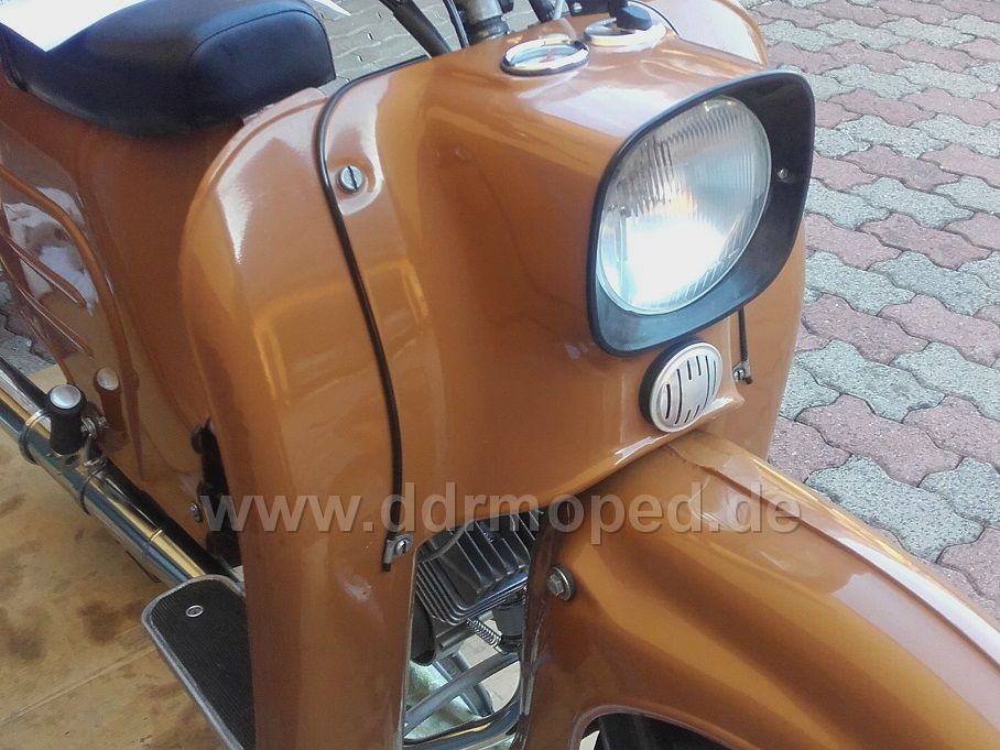

Paar Bilder noch...

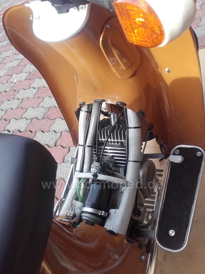

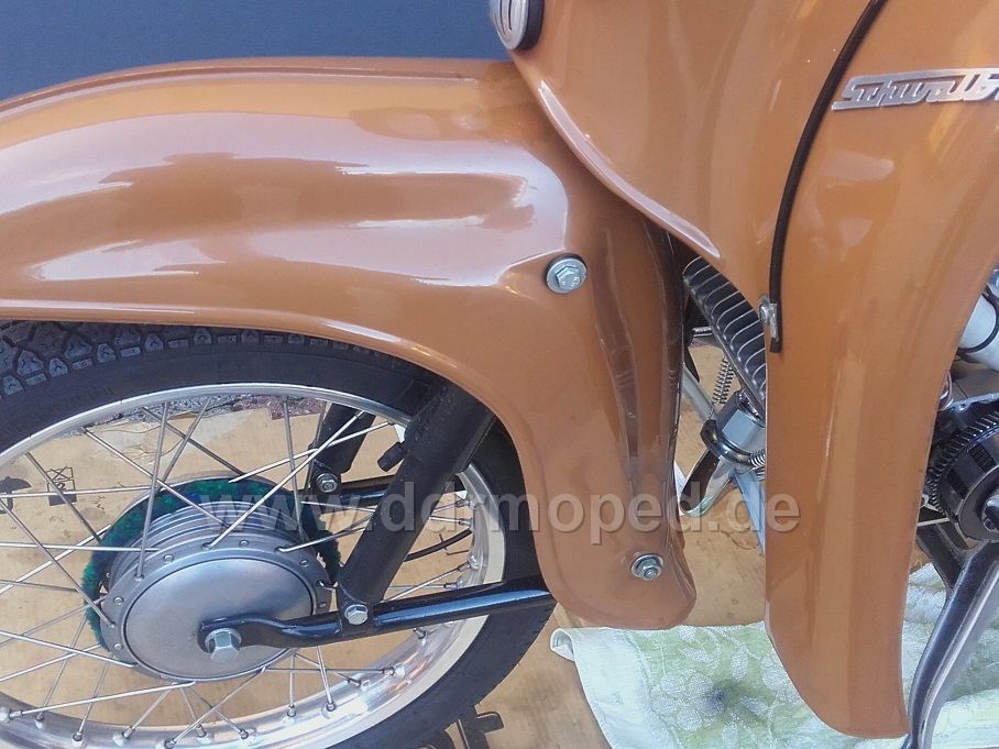

.. mal paar Bilder zwischendurch, denn ich weiß ihr seht Euch gerne Bilder an.

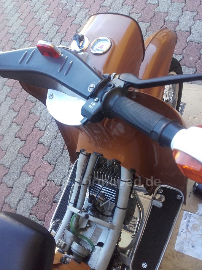

… schnell noch einen Blick aufs Heck...

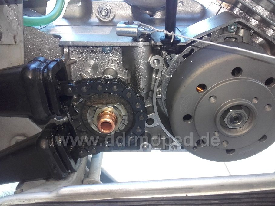

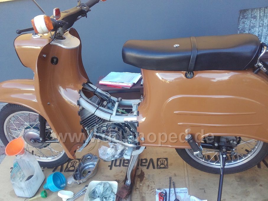

Lima-Seite alles demontiert.....

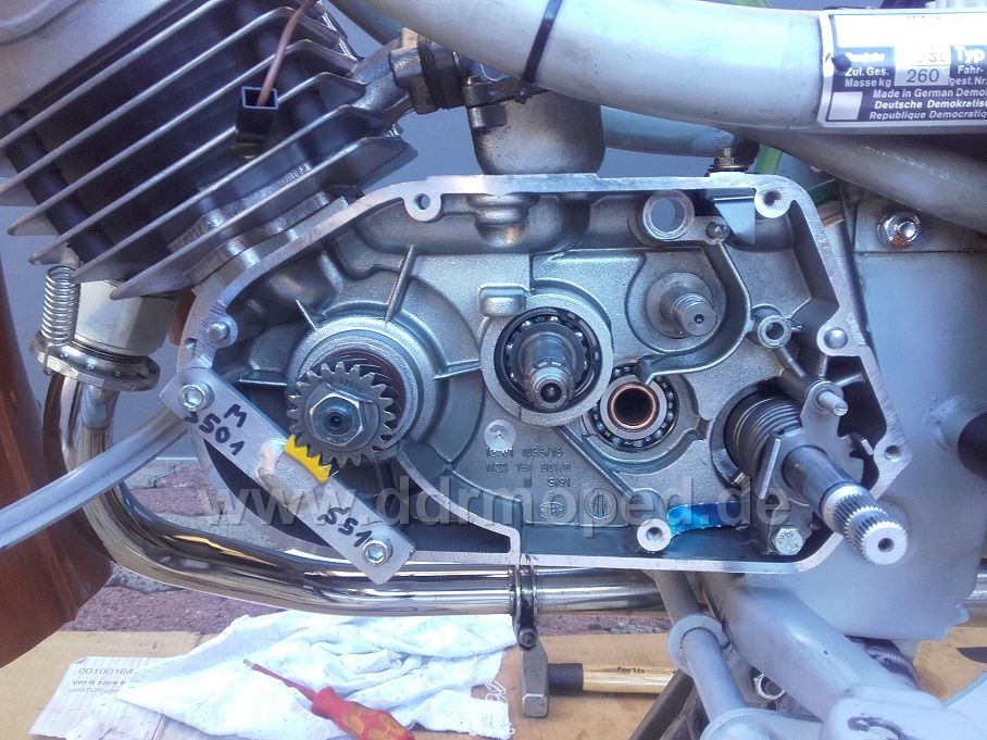

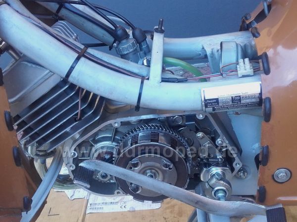

Kupplungs-Seite geöffnet und Schaltungssteile komplett demontiert.
Upps… Ziehkeilwelle zu früh ohne Dorn rausgezogen. Dann kugelt es natürlich überall rum. War ein ziemliches gefriemel die Kugeln mit Fett und einen langen Schraubendreher ''reinzukleben''. Hier habe ich wenigstens gesehen das meine Abtriebswelle die Variante ist mit drei kleine Kugeln unter der Schnurfeder.
Na ja, Etappenweise mit dem Messdorn immer die hinteren eingelegt und den Einstelldorn weitergeschoben. Es geht!!

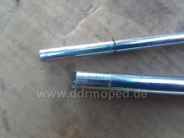

Mal Bild aufs Werkzeug. Ist also ein MUSS !!
Den kleinen Seegering für den Einstelldorn hatte ich fast mit der Verpackung weggeschmissen. Im letzten Augenblick noch gerettet und in die Anschlagsnut geklipst. Er beträgt mit einen digi-Meßschieber gemessen 46,9 mm. Der Vorteil ist das er anders rum als Führung für die Ziehkeilwelle dient. Da bleiben die Kugeln drin. Aber beides schön festhalten. Sonst hopst beim durchschieben die Ziehkeilwelle raus und zwischendurch murmelt es!! ohmy.gif
