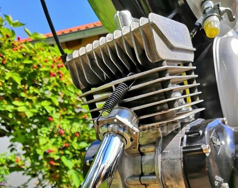

Danke mifatwin und ddr-driver für Eure Antworten.
Ja, die Krümmermutter da hatte ich mir mehr versprochen. Muß ich alle 4 Wochen mal nachziehen.
Obwohl ich die Federn auch auf ziehen einhänge. Na ja, muß ich doch mal ab und zu einen Putzlappen nehmen.
Ich hatte vor kurzen mit einen eBayer Kontakt der eine einfache Version anbietet.
Um seine Bilder hier rein zu kopieren habe ich mir natürlich die Erlaubnis geholt.
Quellenangabe: Christian Haslauer www.zwoatakter.com

Ja das mit dem losen Krümmer ist ein Problem, obwohl es hauptsächlich so extrem nur bei den Nachbauten, die nicht richtig gebörtelt sind auftritt
bei den originalen ist es eine scharfe 90° Kannte - bei den Nachbauten eher ein Konus, der ja leider auf die gerade Fläche der Zylinders drück, naja wie soll das funktionieren?
GRuß Heiko

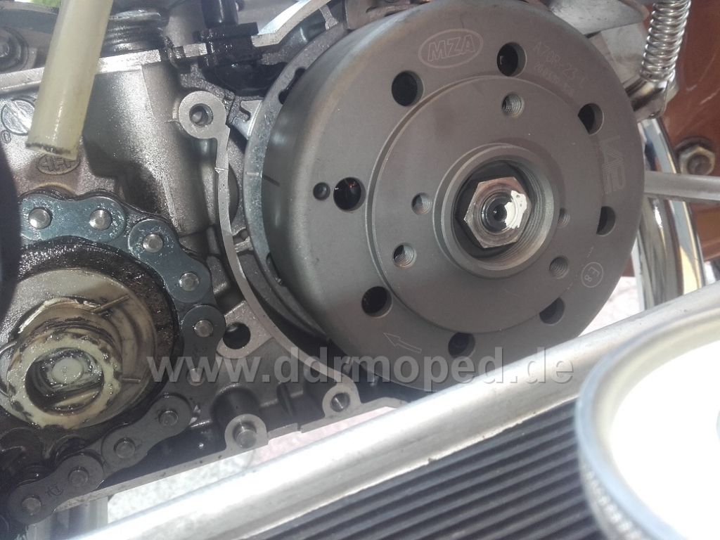

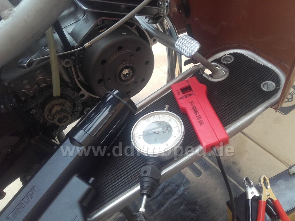

Hallo Schwalbe-Gemeinde!
Nach dem der Regen auch mal eine Pause gemacht hat hat es mich gerappelt und ich habe mal die Zündung geprüft, Vergaser gereinigt und den Kraftstofffließgeschwindigkeit gemessen. Die liegt bei c. 200 ml/pro min. Das ist so super. Damit kann man verstopfte Tankdeckel (Luftbohrung) , zu gehende Filter im Benzinhahn (3 Stück regulär) ausschließen.
Soemtron
Geschrieben am: 21.06.2020, 20:41
Beiträge: 920
Mitgliedsnummer.: 2148
Zündmarkierungen...!
Meine spez. Krümmermutter konnte ich wieder etwas nachziehen, c. 1/8 Umdrehung. Die Kupferringe müßten doch schon platt sein.
Na ja, mal sehen die Woche.

Interessant wäre mal ein Langzeittest mit der oben gezeigten Krümmersicherung.
Ansonsten sieht Deine Kette recht trocken aus.
Soemtron
Geschrieben am: 22.06.2020, 19:53
Beiträge: 920
Hallo Marcel,
ja , hätte ich nicht die teure Krümmersicherung schon dran dann hätte ich mir mal die günstige Variante ausprobiert.
Die Kette habe ich vor Montage des LIMA-Deckels natürlich gefettet. Ist mir auch aufgefallen.
Wie sagte Opa immer: Wer gut schmiert - der gut fährt !
Steffan
ddr-driver
Geschrieben am: 23.06.2020, 11:37
Beiträge: 2867
Mitgliedsnummer.: 7174
Mitglied seit: 22.02.2014
Gerade bei der vollständigen Kettenkapselung ist Schmierung sehr wichtig. Ich sehe sehr häufig durchgeriebene Schläuche.
Bastell
Geschrieben am: 24.06.2020, 18:07
Beiträge: 552
Mitgliedsnummer.: 10969
Mitglied seit: 18.01.2020
Aber nur mit hitzebeständigen Lagerfett, kein Kettenspray verwenden.
Gruß Bernd

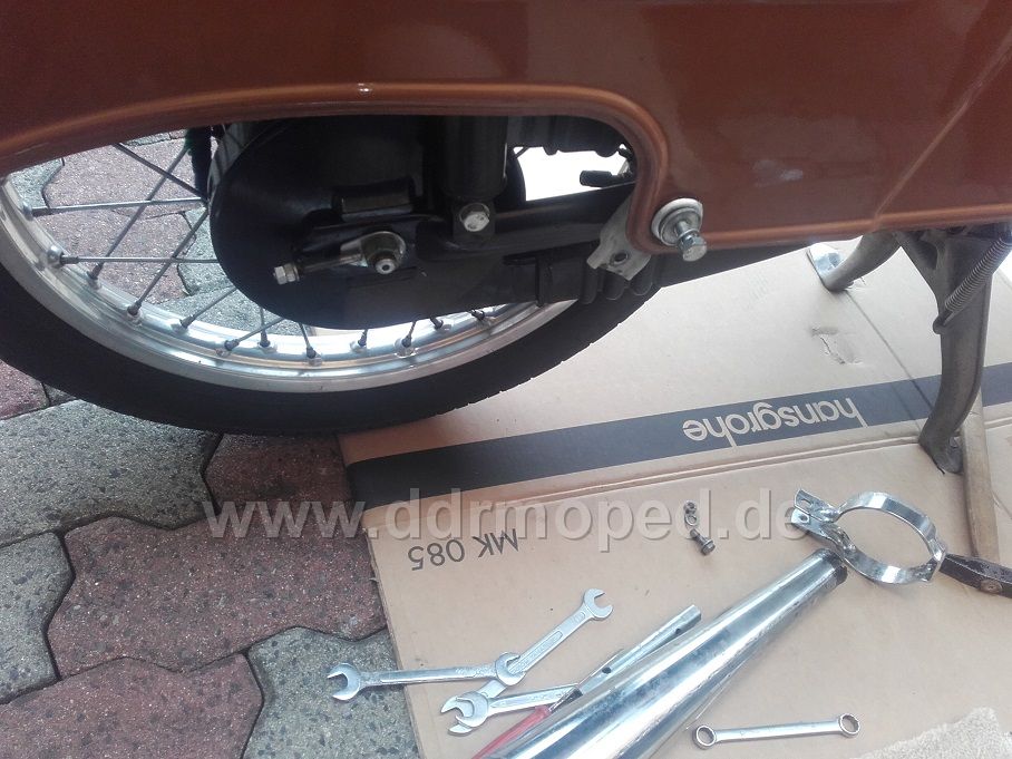

Hallo Simson-Freunde !
Heute bei den schönen Wetter dachte ich mir könnte man mal wieder was am Moped machen.
Motor läuft gut, Schaltung ist super, also was mache ich heute ?

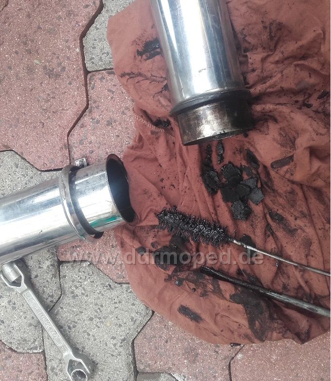

Da fiel mein Blick auf den Auspuff der von der letzten Regenfahrt äußerlich sehr verdreckt ist.
Also- Auspuffreinigung !! Innen und Außen ! Und ich war erstaunt was sich seit den Motortausch angesammelt hat.
Vielleicht liegt das auch an den 1:33 Gemisch während der Einfahrphase. Wer weiß!
Na ja, seht die Bilder.
Soemtron
Geschrieben am: 12.07.2020, 19:52
Beiträge: 920

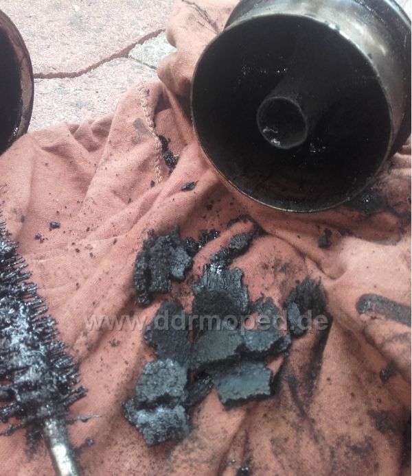

Große Stücke.....
Soemtron
Geschrieben am: 12.07.2020, 19:56
Beiträge: 920
Ganz zum Schluß habe ich den Auspuff noch mit den Heißluftgebläse ausgebrannt.
Offene Flamme nehme ich nicht mehr, da wird der Crom bloß dunkel.
Macht auch sonst viel Qualm und ich habe hier im Umfeld viele Nicht-Simson-Freunde. weep.gif
Gruß Steffan

Welches Mischöl hast du genommen?
Zu mir kam mal einer mit einem 60CCm 4 Kanal und meint die Kiste läuft immer schlechter,
Er habe aber nichts verändert, bei 50-55 Km/H war schluss.
Der Auspuff war extrem zu gekokt, er hat ein Mischöl von Castrol mit Rizinusöl gefahren.
Nach Reinigung und Umstellung auf normales Mischöl war das Problem beseitigt.
Gruß Mike
Simson Freunde Bairoda
ddr-driver
Geschrieben am: 13.07.2020, 11:30
Beiträge: 2867
Wenn der Auspuff vor der Einfahrphase sauber war, ist das nicht normal. Die Stücke sehen aus, als ob der Motor schon 10.000km gelaufen hätte. Irgendwas stimmt da nicht. Mischverhältnis oder Öl denke ich mal.
