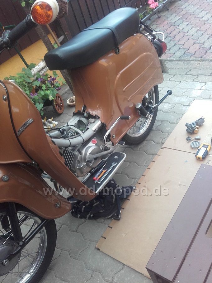

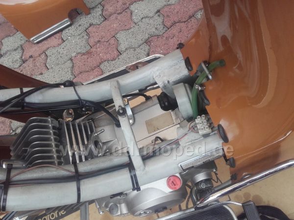

habe mich mal heute meinen Vergaser gewidmet.
Da es mir aus den Auspuff immer zu sehr tropft und der Überlaufschlauch und die Motorunterseite immer ölig sind hatte ich das Gefühl des der Vergaser überläuft. blink.gif
Und so war es auch.........
Soemtron
Geschrieben am: 04.09.2020, 19:52
Beiträge: 920
Mitgliedsnummer.: 2148
... kontrolliert und eingestellt nach der Senfglasmethode mit einen transparenten Lacksprühdeckel.
Er lief voll über. Nach einige Versuchen bin ich jetzt bei c.8mm vor Oberkante Deckel wo dann der Schwimmer das Nadelventil schließt. Das müsste gut sein, muß morgen noch Fahrprobe machen.
PS: Das Bild zeigt nicht den waren Füllstand an. Wollte bloß zeigen wie gut ein Lacksprühdeckel reinpasst ohne den Vergaser komplett ab zu bauen. Der Motor ist natürlicht nicht exakt in Waage. Aber es geht schon.
Steffan
