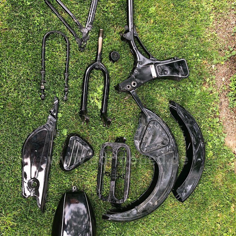

Sind im Bild unten alle zu lackierenden Teile ?

Verstärkungsstreifen im hinteren Schutzblech fehlt
Strebe hinteres Schutzblech fehlt
Schutzblechhalterung vorn fehlt auch

Optional auch noch Gabelbleche und Motorabdeckungen, sofern die lackiert waren.

Ständer auch.

Danke für die Erinnerung an die Schutzblechhalterungen...die hätte ich doch fast vergessen... unsure.gif
