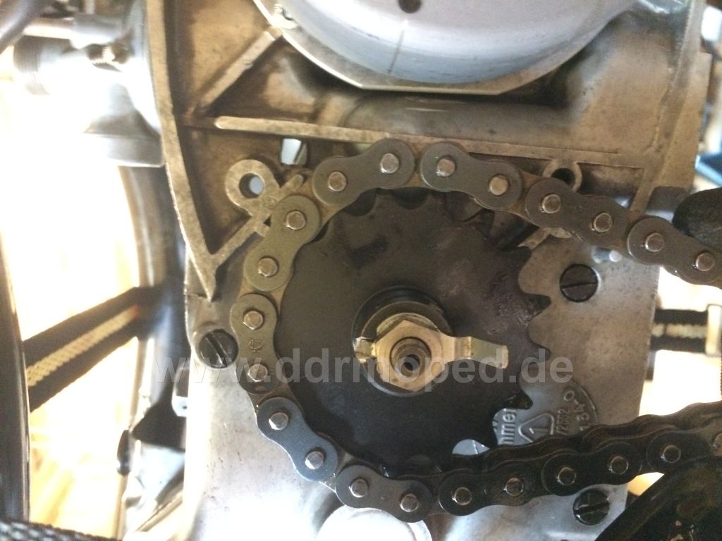

Guten Abend zusammen,
ich habe für meinen KR50 ein neues Ritzel (17 Zähne) einen neuen Zahnkranz (34 Zähne, geschraubt) und eine neue Kette (12,7mm x 5,4mm) bestellt.
Das Problem ist, dass ich die Kette nicht auf die Zahnräder legen kann.
Es scheint als wäre die Kettenteilung nicht ok, sicher bin ich aber nicht. Ich habe nun mal am Kettenschloß gemessen.
Durchmesser der beiden Zapfen:
Neue Kette jeweils 4,40mm
Alte Kette jeweils 4,45mm
Der Abstand zwischen den Zapfen:
Neue Kette: 8,13mm
Alte Kette: 8,26mm
Die Kettenteilung läge somit bei:
Neue Kette: 12,53mm.
Alte Kette: 12,71
Kann diese geringe Abweichung zur angegebenen Teiliung von 12,7mm das Problem sein?
Kann man das überhaupt so messen?
Gibt es unterschiedliche Ketten für einen KR50 oder habe ich einfach ein Montagsmodell erwischt?
Die alte Kette passt sowohl auf die alten als auch auf die neuen Zahnräder und ist zudem ca. 13mm länger.
Vielen Dank
Martin

Hier noch die alte Kette auf dem neuen Ritzel.
