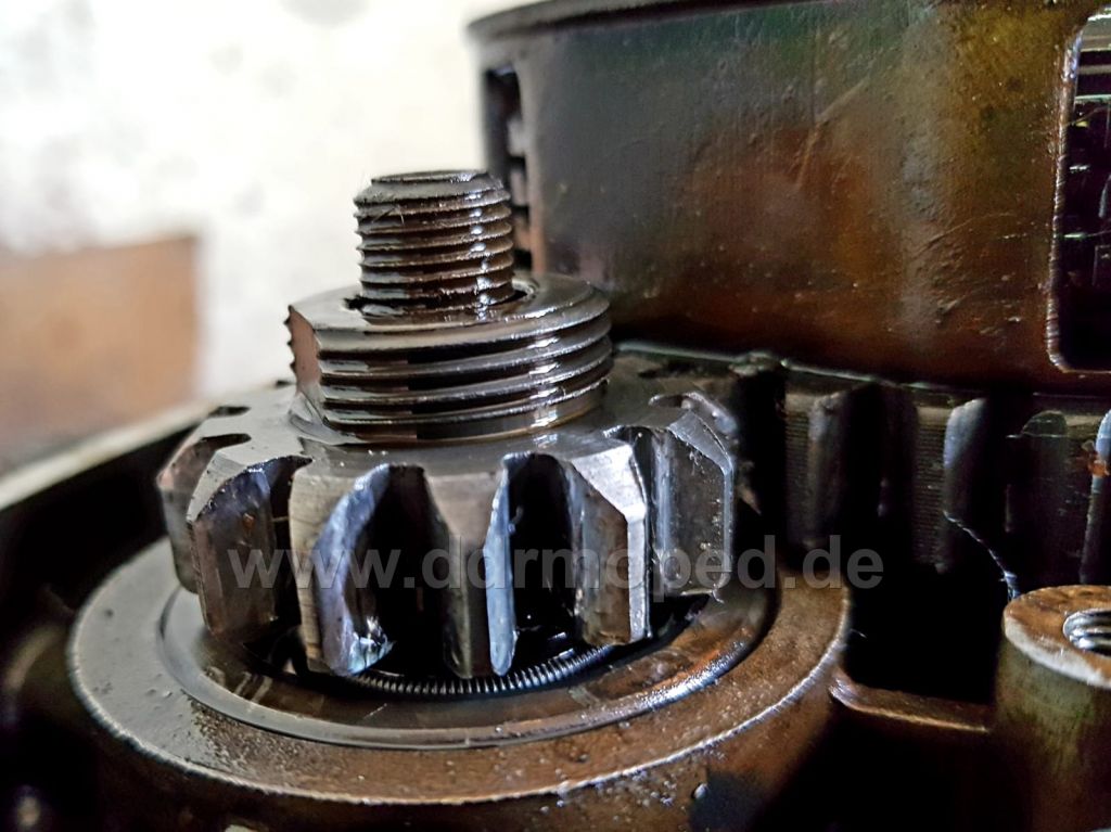

beim Öffnen des Motors meines SR2E ist mir folgendes aufgefallen.
Anstatt der üblichen umlaufenden Nut hat dieses Primärritzel ein Gewinde.
Die Motornummer 22XXXX deutet laut Liste auf einen SR2 Motor aus dem Jahr 1957 hin.
Waren zu dem Zeitpunkt diese Primärritzel verbaut?
Der Abzieher funktioniert damit natürlich nicht.

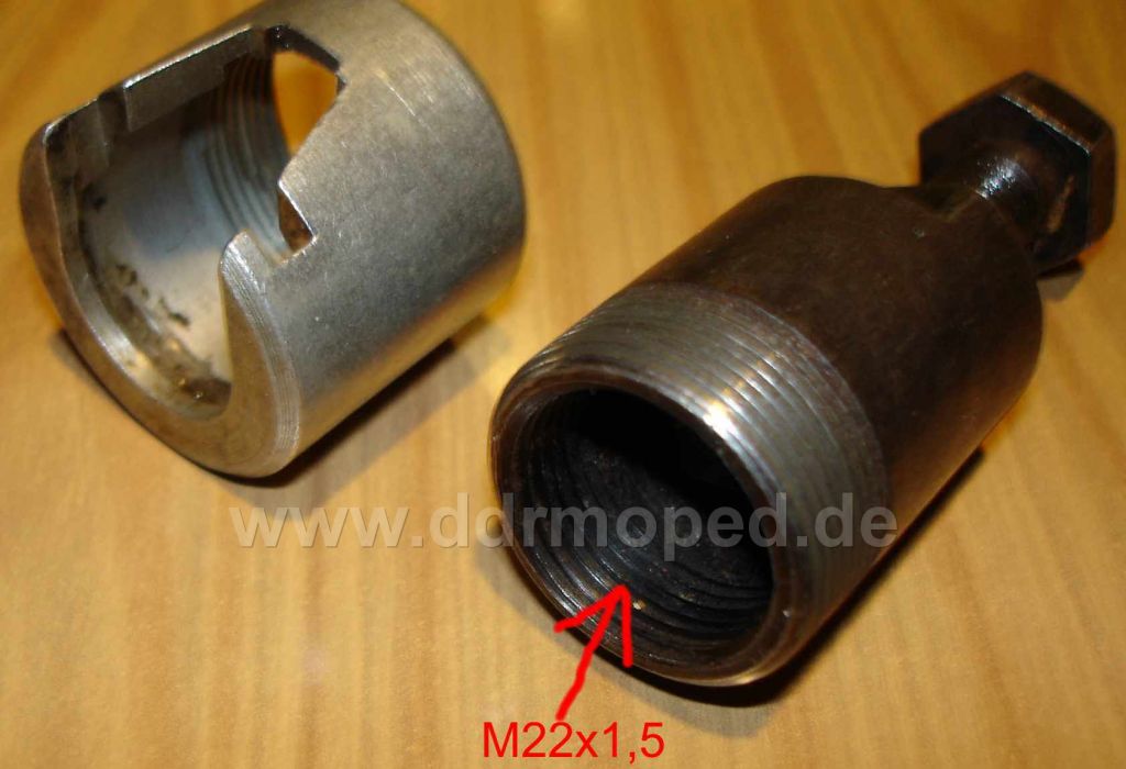

Der Abzieher hat auch ein Innengewinde.

Hallo Sven,
mein Abzieher besitzt so ein Innengewinde leider nicht.
Werde mich mal nach einem passenden umschauen.

So sehen die Abzieher aus:
Gibts im Shop.
