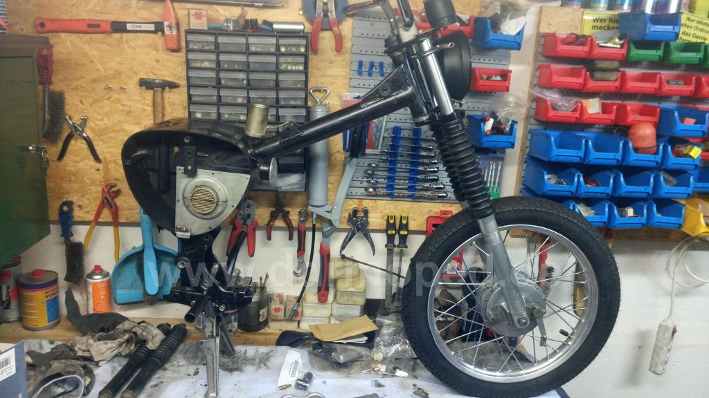

So ging es Mitte ende November 2018 los, die Felgen waren zuerst vervollständigt und von mir selbst eingespeicht und zentriert worden. Die Reifenprofiele sind Pneumant Mäntel wovon einer noch Werksneu ist diese habe ich ende 2015 mit meiner S50B2 bekommen.

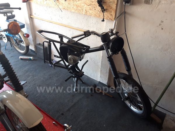

Da der Obergurt neu Lackiert werden musste und die Temperaturen es nicht mehr zuliesen musste das Projekt warten.
Über Ostern 2019 konnte der grobe Fahrwerksaufbau beendet werden, aber für mich gab es erste probleme bezüglich Fehlteile.

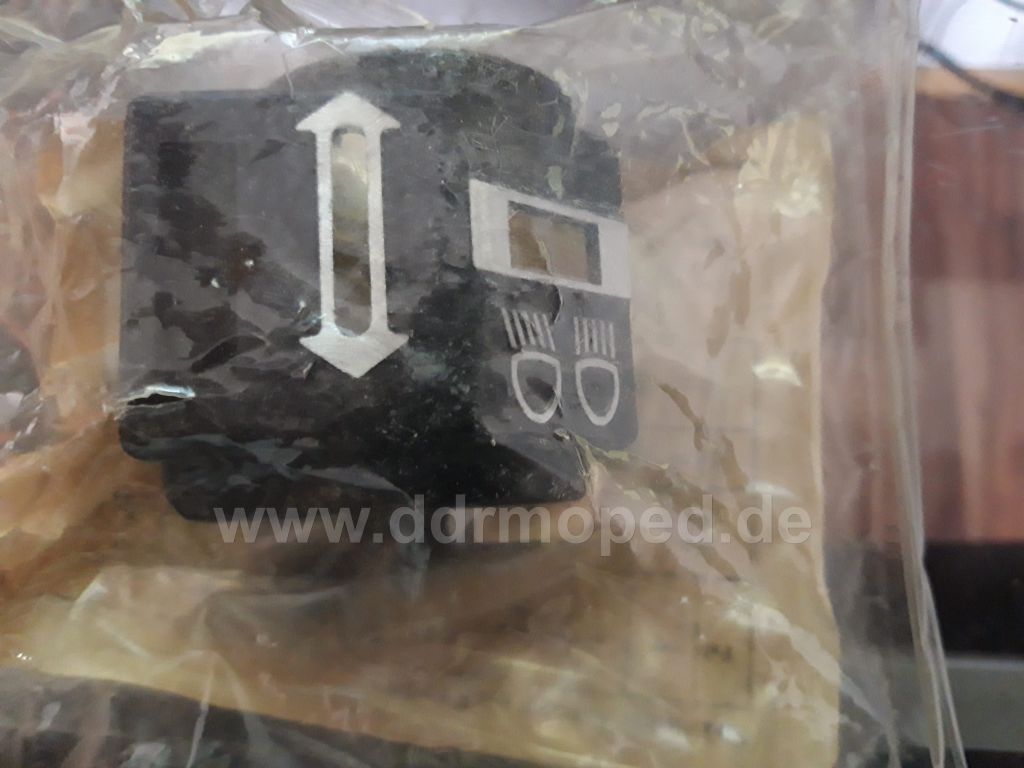

Es fehlte mir ein passendes Kombischaltergehäuse, einen Nachbau zuverbauen kam nicht in frage. Wie es aber der Zufall so wollte konnte ich einen NOS Schalter Organisieren.

Hier noch mal der Schalter in seiner Tüte....
Gruß Tom

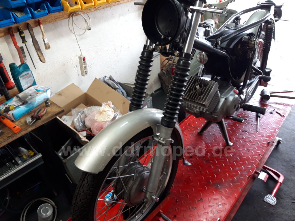

Es dauerte auch nicht lange und es kam zur Hochzeit, ja der Motor ist vom Gehäuse her leider nicht Baujahres konform.
Aber diesen habe ich 2014 mit einer Laufleistung von ca. 5000 Km von einem Garagennachbarn bekommen. Der hatte übrigens selbst mal eine B2-4 und war sehr gerührt als erfuhr, dass es sein Motor ist, der nun ein neues Moped gefunden hat.
Die beiden Schutzbleche sind NOS Ware aus DDR Zeiten, eigl. wollte ich welche Aufarbeiten aber beim vorderen wollte es nicht gelingen, also ein paar Teile verkauft und vom Erlös diese Beiden beschafft. ph34r.gif ph34r.gif

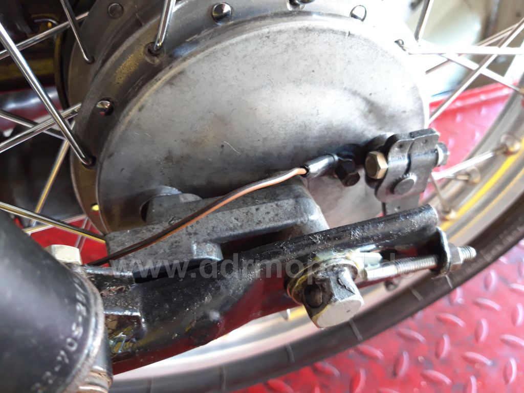

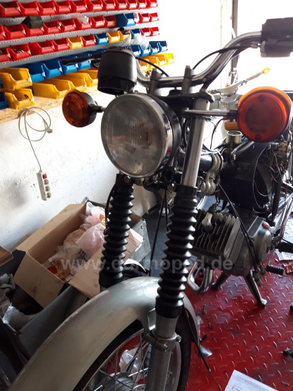

Bei der Elektrik ging es leider nicht so Reibungslos, wie es eben so ist man weiß nie so genau ob die alten Teile noch funktionieren. Dumm nur wenn diese nach über 30 Jahren noch funktionieren und der Fehler in der verarbeitung des neuen Kabelbaums liegt....
Hier war die Ursache ein nicht Abinsoliertes Massekabel von der EMZA. Zum Bild selbst Blinkerkappen und Scheinwerfer sind Montiert und die Testerei geht los.
Gruß Tom

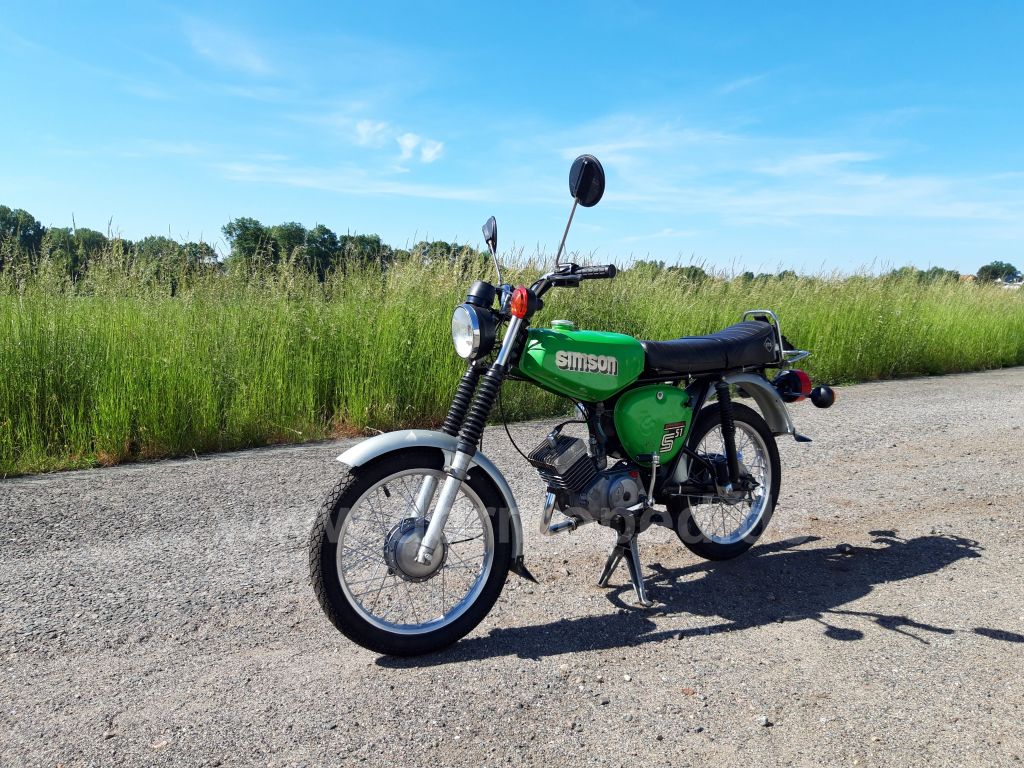

Nach dem der fehler behoben war, kam der ersehnte Funke. Ein test der Hupe,Blinker und Standlicht zeigte das die Elektrik und Birnen soweit Einsatzbreit sind.
Also Tank und Seitendeckel drann und los gehts, der Verbaute 16N3-4 läuft auch super. Ich weiß diese Sparvergaser haben ihre tücken aber Original waren die ja in der Zeit Serienmäßig verbaut.
Den Vergaser hatte ich von einem Kumpel geschenkt bekommen, die seitendeckel waren von 2015 bis 2018 bei mir als Wandeko verbaut gewesen. Der Tank stammt von einem Saftgrünen S51N Lackset. Die Sitzbank wiederum von unserem Andi0105 vielen dank noch mals dafür.
Hier im Forum aber auch von freunden, wurde ich auf den fehlenden Spiegel rechts und den falschen Kickstarter aufmerksam gemacht.
Gruß Tom

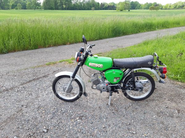

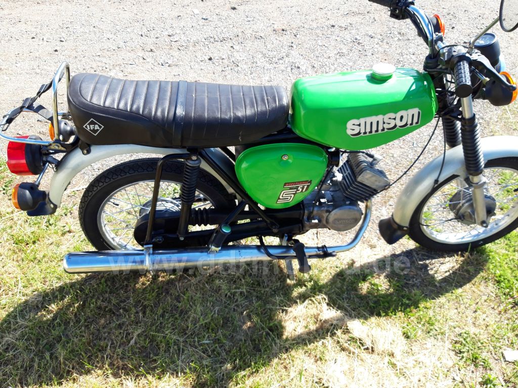

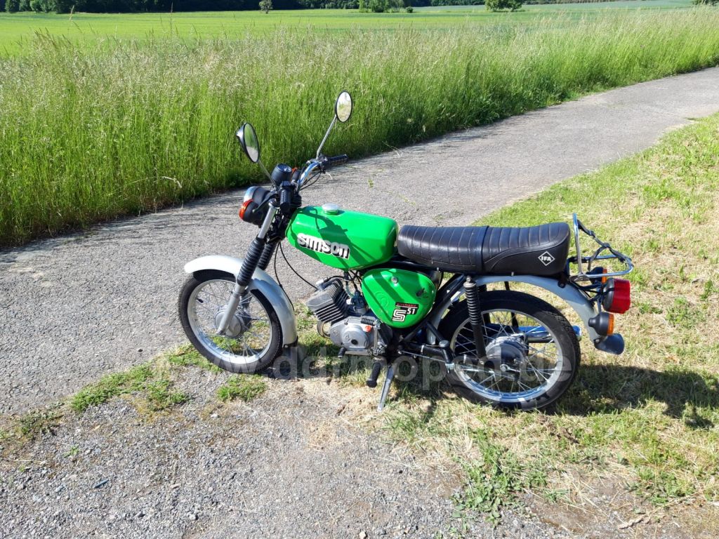

Pünktlich zum Männertag 2019 war sie dann komplett, schneller als ich es erst geplant hatte. Der Kickstarter ist leider ein Nachbau der Firma MZA, welcher allerdings mit einem DDR Gummi versehen wurde.
Der rechte Spiegel ist ein DDR Spiegel aus der Bucht.
Gruß Tom

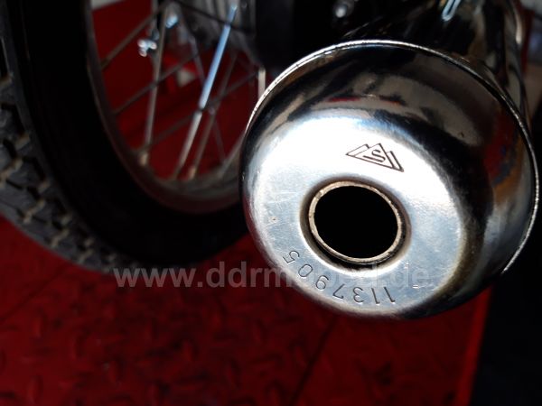

Die für dieses Baujahr typische Prägung am Auspuff.

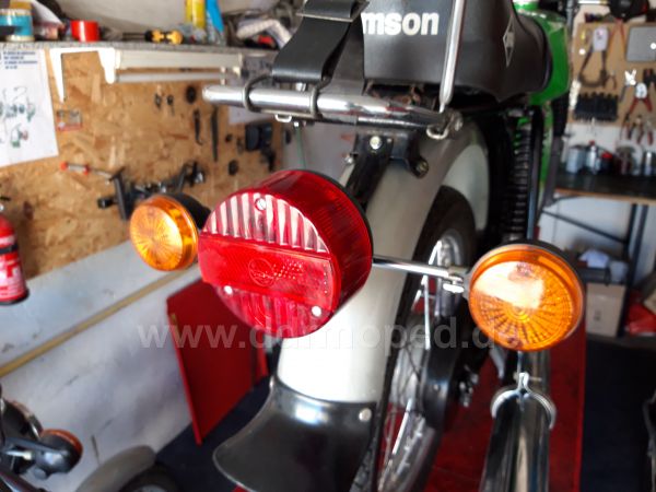

Wie auch bei anderen KWO Kabelbäumen habe ich die Gummikappen gegen die DDR Isolationskappen gewechselt.
Gruß Tom

Kleiner Tipp, den klappbaren Kickstarter um einen Zahn weiter vorn montieren so daß er leicht nach vorne zeigt. Der ist dann in etwa auf der Linie der oberen rechten Motorgehäuseschraube. Ansonsten schlägt der gegen die Fußrastenbrücke beim ankicken. Den Fehler habe ich auch früher gemacht und mich immer gewundert warum die so ein Mist konstruiert haben bis ich originale Bilder vom Werk aus der Zeit gesehen habe und es mir aufgefallen ist. Der Seitendeckel geht auch leichter ab.
Davon abgesehen, hatte die Elekronik nicht den normalen Kickstarter??
