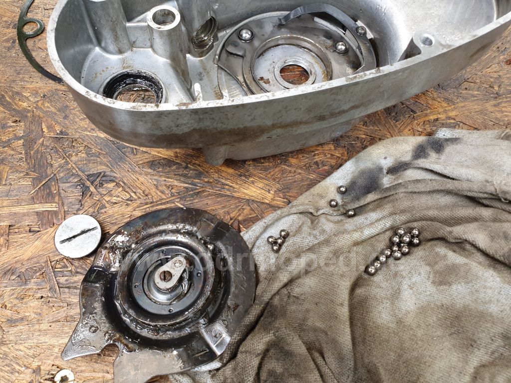

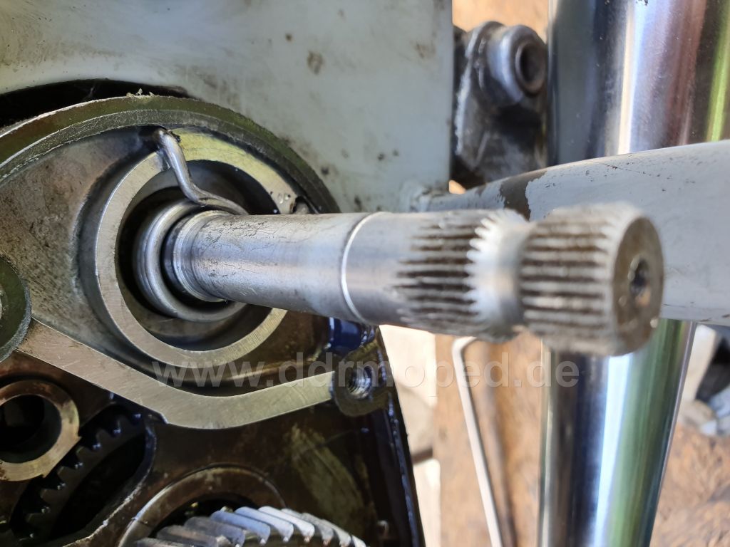

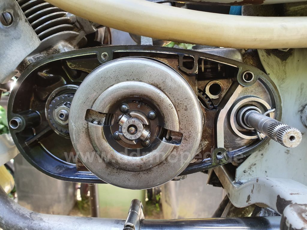

Simson-Freund
Geschrieben am: 09.06.2019, 11:29
Beiträge: 203
Mitgliedsnummer.: 10579
Mitglied seit: 25.04.2019
Heute geöffnet
Simson-Freund
Geschrieben am: 09.06.2019, 11:30
Beiträge: 203
Feder am Kickstarter ist auch gewechselt, aber ohne Erfolg
Simson-Freund
Geschrieben am: 09.06.2019, 11:33
Beiträge: 203
Lässt sich auch frei auf dem Kickstarter drehen
Simson-Freund
Geschrieben am: 09.06.2019, 11:52
Beiträge: 203
Und jetzt?
Simson-Freund
Geschrieben am: 11.06.2019, 06:11
Beiträge: 203
Kugeln habe ich wieder alle reinbekommen.
Hat denn keiner eine Idee was es sonst noch sein könnte?

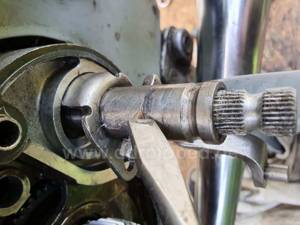

ddr-driver
Geschrieben am: 11.06.2019, 11:34
Beiträge: 2867
Mitgliedsnummer.: 7174
Mitglied seit: 22.02.2014
Wenn es an der Kupplung nicht liegt ist der Fehler wohl im Getriebe zu suchen. Vielleicht ist die sog. "Ratsche" ausgeschlagen oder die Räder, bzw. die Schaltgabel verschlissen. Die eine Leichtgängigkeit verhindern.

Auxburger
Geschrieben am: 11.06.2019, 13:34
Beiträge: 1700
Mitgliedsnummer.: 1960
Mitglied seit: 03.03.2009
Ja ... wenn's nicht zwischen Hohlwelle und Feder klemmt (schau mal die Feder und die Flächen der Welle auf Kerben an!), dann hängt die Ratsche. Deren Gehäuse bricht auch gern mal, wenn die Anschlagschrauben zu weit auf waren.
Gleiche Ursache, teurere Wirkung: Bei der Gelegenheit bricht dann auch gerne das Motorgehäuse dort, wo die Umlenkung sitzt.
