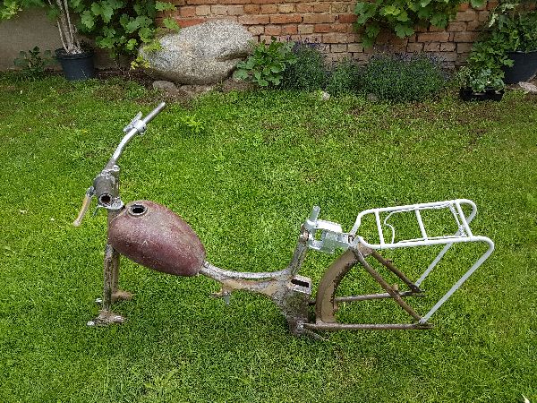

Hallo an Euch!
Habe schon immer einen SR1 haben wollen und es "nur" zu einem SR2 gebracht... Nachdem ich diesen nach 40 Jahren nun tatsächlich fertig bekommen habe und sehr gerne mit ihm durch die Gegend fahre, lief mir doch tatsächlich ein SR1 über den Weg:
Keine Schönheit, aber eine Basis ...
Ein paar Teile hatte ich zu Hause rumliegen, ein paar Teile über Kleinanzeigen und Teilemärkte besogt. Es wird kein Patinaaufbau werden, dazu ist die Patina einfach zu heftig! Ich möchte am Ende einen fahrbaren Untersatz haben, mit dem ich einigermaßen verläßlich durch die Gegend kurven kann.
Im Moment sieht es so aus:
Nun zu meiner ersten Frage:

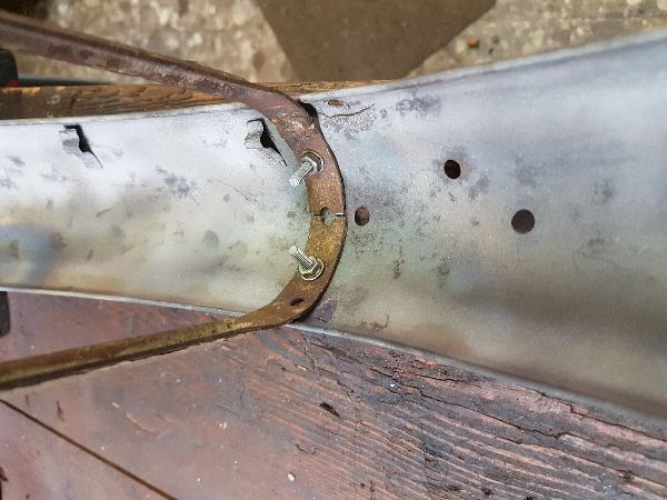

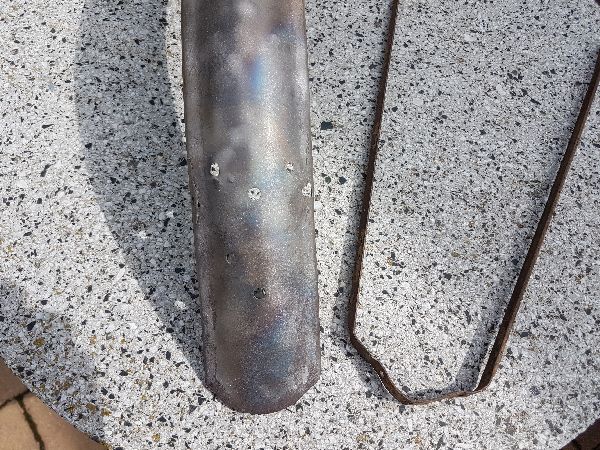

Das hintere Schutzblech habe ich nachgekauft. Dazu auch eine Strebe. Allerdings erschließt sich mir nicht, wie diese mit dem Schutzblech zusammen kommen soll, da die Form nicht wirklich passt. Die Strebe wird wohl auf der Innenseite des Schutzbleches angebracht. Hat hier jemand eine Idee oder eine Abbildung aus der die Montage eindeutig zu erkennen zu erkennen ist?
Wie auch zu sehen ist, ia das Schutzblech an einigen Stellen gerissen. Welchen Weg der Instandsetzung würdet ihr hier wählen?
Im Voraus schon mal vielen Dank für Tipps,
Micha
gs51
Geschrieben am: 16.06.2019, 12:33
Beiträge: 1031
Mitgliedsnummer.: 9199
Mitglied seit: 14.11.2016
Hallo, also der Bügel ist von innen angenietet ich hoffe man kann das gut erkennen - Risse und fehlstellen lassen sich wunderbar Hart Löten und dann weiterbearbeiten - Gruß Heiko

Hallo Heiko,

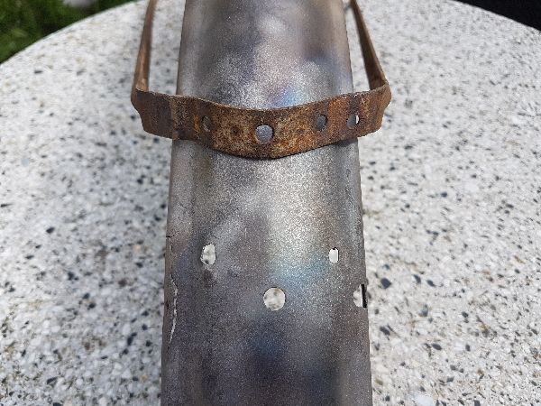

danke für die rasche Antwort. Habe nun die Strebe herzhaft angepasst und jetzt gibt das Ganze auch ein Bild. Die vielen überflüssigen Löcher werde ich nun stopfen (lassen) müssen:

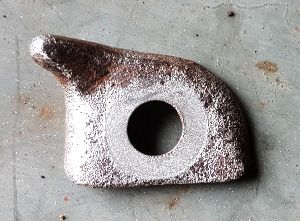

Jetzt noch die nächste Frage: Wo gehört dieses Teil hin?
War bei dem Trümmerhaufen mit dabei und vom SR2 kenne ich es nicht.
Micha
Wombat45
Geschrieben am: 16.06.2019, 16:54
Beiträge: 4821
Mitgliedsnummer.: 3758
Mitglied seit: 20.08.2010
Ist eine von den Luftpumpenhalterungen. Schau doch auch mal in die SR1 Aufbauthreads rein. Da gibt es einige.

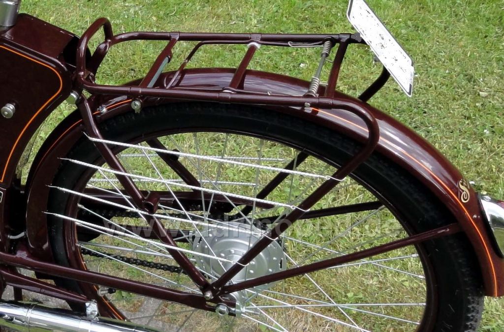

gs51
Geschrieben am: 17.06.2019, 20:11
Beiträge: 1031
Hallo
Gruß Heiko

Hallo Heiko,
danke fürs Zeigen. Dein Gepäckträger ist bis auf den Bügel und die Schlossaufnahme exakt gleich. So werde ich meinen Gepäckträger mit diesen Teilen ergänzen.

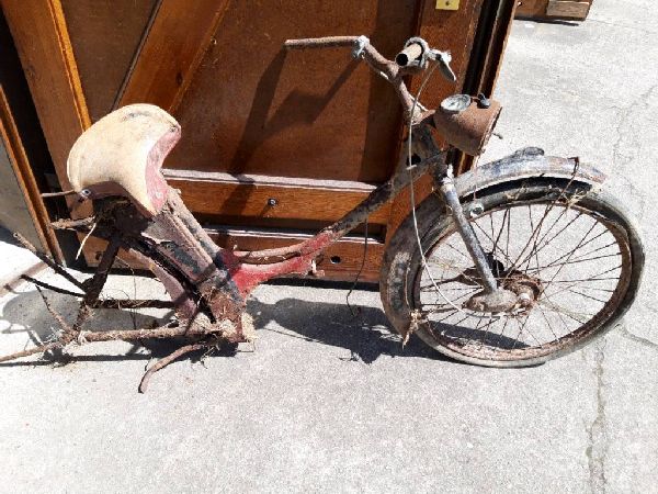

hier ein Bild des Trägers bzw. der Reste von meinem 57er:
Habe von diesem die Halter und den Bügel abgetrennt:
und zur Probe an den Ersatzträger gehalten:
Passt wie original! Am Ersatzträger war auch niemals ein Schlosshalter befestigt, die Strebe ist jungfräulch.
Viele GHrüße,
Micha
ddr-driver
Geschrieben am: 21.06.2019, 11:25
Beiträge: 2867
Mitgliedsnummer.: 7174
Mitglied seit: 22.02.2014
Das Du die Teile vom alten Geäckträger überhaupt noch verwenden konntest, der sieht ja aus wie ein Wasserfund. ph34r.gif
