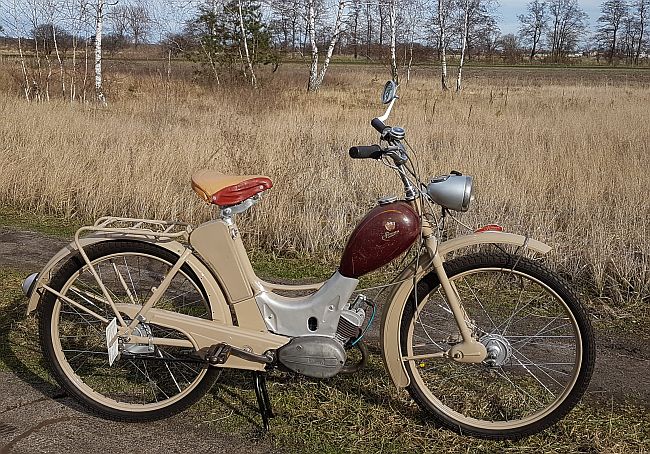

Hallo an Euch,
wollte mich mal wieder melden. Viele Beiträge enden ja leider offen und ohne endgültiges Ergebnis - einen Abschluss wird es hier wahrscheinlich auch nicht geben. Obwohl der Aufbau noch nicht zu Ende ist - er wird es wohl niemals werden, bin ich gern und oft mit dem Moped unterwegs:
meistens auf dem Land
manchmal in der Stadt
Es macht eine Menge Spaß, mit dem Moped unterwegs zu sein und jede Probefahrt ist ein kleiner Ausflug. Immer öfer nutze ich es auch für alltägliche Geschäfte wie Einkaufen und Termine. Inzwischen bin ich schon über 700 Kilometer mit dem SR1 gefahren. Mittlerweile gibt es nur noch eine überschaubare Zahl an Baustellen. Ich brauche noch ein richtiges Rücklicht und wenn wirklich alles perfekt funktioniert, soll das Moped eine professionelle Lackierung bekommen. Das hintere Schutzblech gefällt mir noch nicht, da zu verbeult und gerissen. Es fehlt noch eine passende Luftpumpe, vielleicht auch noch die original Lenkerarmaturen.

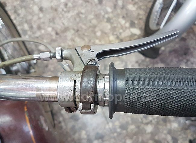

gestern in Kürbitz einen SR1 Gasgriff bekommen und mir blöderweise trotz vieler Gelegenheiten kein Foto vom Bowdenzug gemacht, um die Montage zu verstehen.
Kann jemand damit weiterhelfen?
Es gibt hier zwar einen Beitrag zum SR1 Bowdenzug, aber das gehr daraus nicht vor.

Sehen und verstehen. Der Lötnippel kommt weg. Der "draht" wird mit der Madenschraube fixiert.

Das war mein erster Gedanke!
In der Aufnahme des Bowdenzug von der Gasgriffaufnahme ist aber kein Gewinde, weshalb der Gaszug vom SR2 selbst mit abgetrenntem Nippel nicht der Richtige sein kann.
Micha

Einige SR1 Armaturen sind ohne Gewinde, also die Bowdenzugröhrchen sind da nur gesteckt. Ob da ein Gewinde dran ist oder nicht spielt keine Geige.

Das Gasgriff ist jetzt montiert. Nachdem mein SR1 die Ausfahrt in Kürbitz mit Bravour gemeistert hat, ist diese Aufwerung auch verdient! smile.gif
Im Vergleich zum vorher montierten SR2 hat das Teil wesentlich weniger Spiel und lässt sich feinfühliger bedienen! Bin positiv überrascht!
Allerdings ist der Griffgummi zu kurz. Beim SR2 ist er 120 mm lang, ich brauche jetzt 130 mm. In den Shops habe ich keine Längenangaben gefunden.
Kennt ihr eine Bezugsmöglichkeit?
