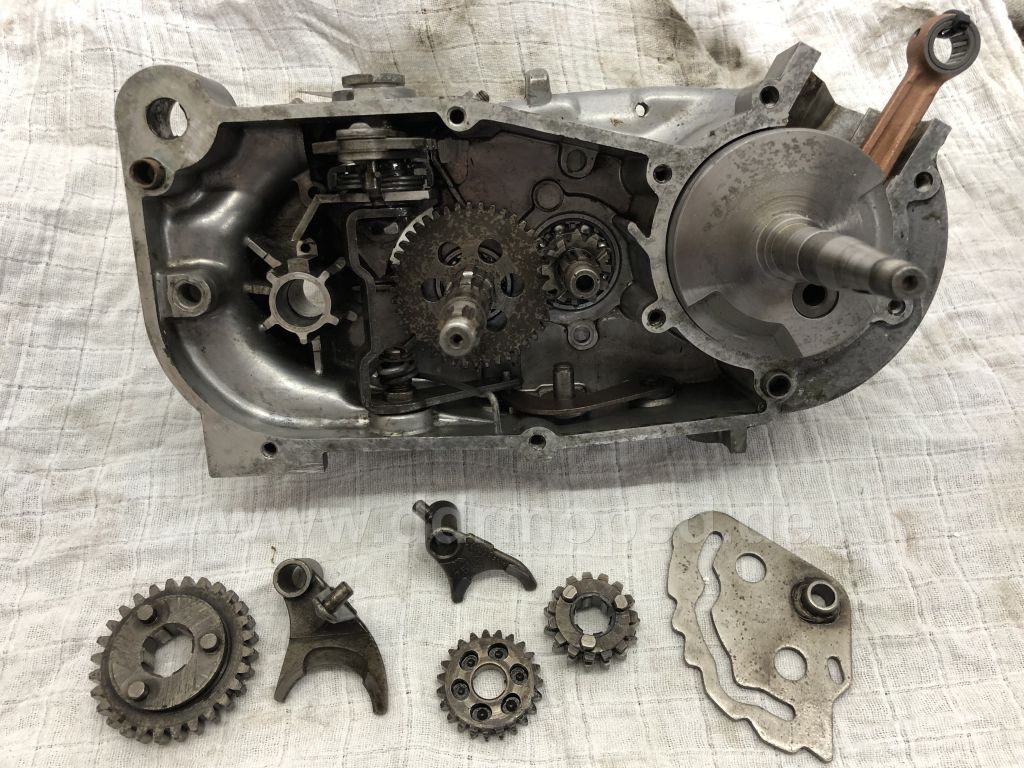

Hallo Simsonfreunde,
ich hoffe, mein Thread passt in dieses Thema.
Neulich war ich beim Teilehändler meines Vertrauens und er gab mir augenscheinlich einen zerlegten M53 mit Fußschaltung.
Nun wollte ich jedoch beginnen den Motor aufzubauen und da viel mir auf, dass dieser dem „normalen“ M53 nicht ähnelt _uhm.gif
Die Schaltmimik ist verschieden und der Motor besitzt auch keine Motornummer. Folglich dachte ich, dass es sich um einen Austauschmotor handele.
Hatte vielleicht jemand von euch schon einmal so einen Motor in den Händen oder kennt sich damit aus und kann mir somit sagen, um was für einen Motor es sich handelt?
(anbei ein Bild)
Vielen Dank im Voraus
Jonas

_clap_1.gif das ist ein m54 sprich 4gang für Habicht oder sperber.
Fehlt da die andere Hälfte oder hast du die dazu? Kickstarterwelle?
