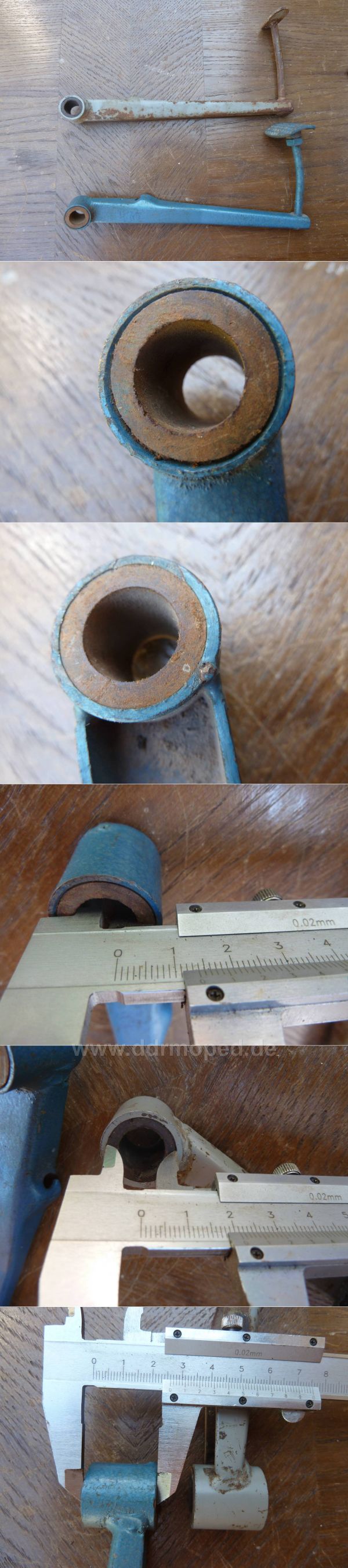

Hallo zusammen,
kann mir jemand sagen, was für eine Buchse in den Fußbremshebel eines 62er KR50 gehört?
Ich finde leider keine Angaben dazu. Auch im Ersatzteilekatalog wird auch nur von dem Hebel incl. Buchse gesprochen.
Vielen Dank

sowohl in der älteren als auch in der neueren Version des Fußbremshebels ist eine Hartpapier-Buchse (Pertinax) als Gleitlager verbaut. Die Buchse ist glatt, ohne Schmiernut und Querbohrungen und ist straff im Hebel eingepresst oder geklebt.
Innendurchmesser: 14mm
Aussendurchmesser: 21mm
Länge: 26mm
MfG
Bernd

Hallo Bernd,
vielen Dank für die ausführliche Antwort. Die Maße stimmen mit dem, was ich gemessen habe ziemlich überein.
Kann ich solch eine Buchse noch irgendwo kaufen, oder hat hier im Forum vielleicht noch jemand eine rumliegen?
Vielen Dank
Martin
