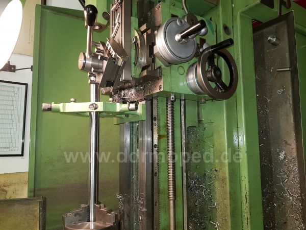

Ein Problem ist jetzt noch aufgetaucht. Die Telegabel ist irgendwie klapprig. Ich glaube die Tragrohre sind zu dünn. Habe gemessen und 29,55 mm Durchmesser ermittelt. Die neuen Federn sind zudem noch fast 30 mm zu lang.
Viele Grüße. Steven.
deckelfp1
Geschrieben am: 02.07.2019, 19:42
Beiträge: 52
Mitgliedsnummer.: 10470
Mitglied seit: 15.02.2019
Hier habe ich die notwendige Phase an die Tragrohre angedreht.

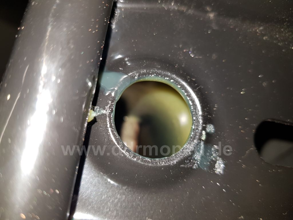

deckelfp1
Geschrieben am: 02.07.2019, 19:46
Beiträge: 52
...das Bild ist leider 90 Grad gedreht...
deckelfp1
Geschrieben am: 02.07.2019, 19:58
Beiträge: 52
...Rahmen mit Mike Sanders geflutet

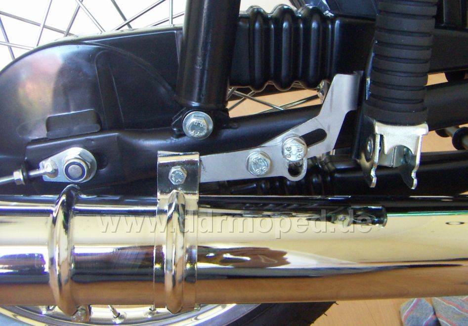

Ich würde die Blinker vorne noch nach unten setzen,
aber das ist wie immer Geschmackssache...
Und den Auspuff würde ich mit der alternativen Auspuffhalterung montieren,
dann vibriert der Auspuff wesentlich weniger und der Krümmer
sowie das Gewinde am Zylinder werden geschont: Auspuffhalter verstellbar
Sieht dann so aus...

Hallo Magnus,
ich freue mich, dass dir mein Moped gefällt. Die Blinker hatten wir früher immer unten. Oben war uncool. hmm.gif
Heute mag ich es eher altmodisch.
Den Auspuffhalter habe ich gesehen. Die Optik ist mir allerdings zu weit vom Original entfernt.
Viele Grüße Steven
