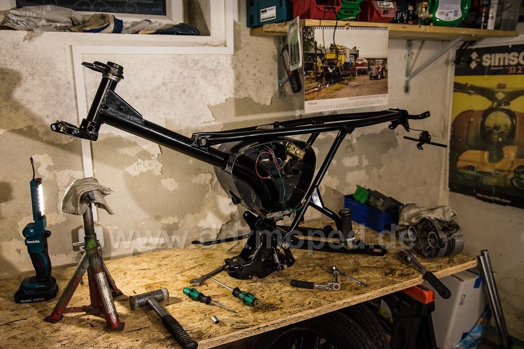

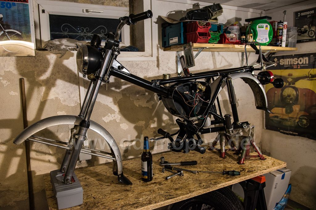

Da ja Restaurationsberichte immer gut ankommen hab ich mir überlegt euch mal meine letzte Restauration aus dem letzten Winter zuzeigen.
Bei dem Restaurationsobjekt handelt es dich um ein frühes S50B aus dem Jahr 1975 welches in Teilen schon ein Paar Jahre bei mir im Lager lag.
Ziel war natürlich den Auslieferungszustand wieder herzustellen.

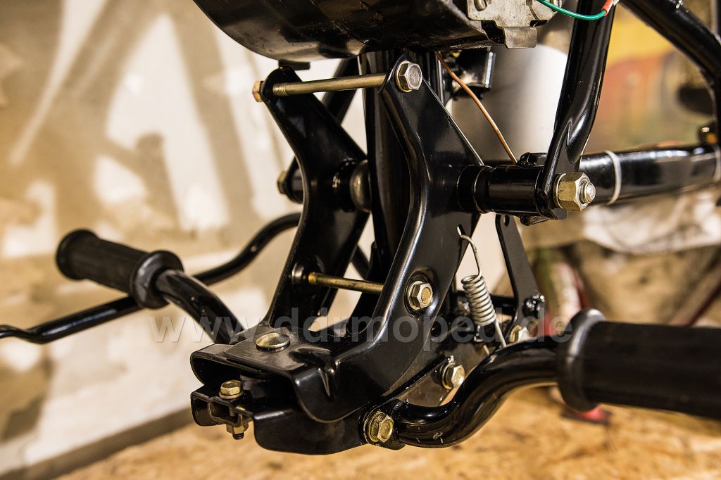

Den kompletten Rahmen habe ich pulverbeschichten lassen da der Lack auf dem Rahmen nicht mehr gut war. Motor und Schwingenbuchsen sind jetzt welche von Simson Peter drin. Mit den Gummibuchsen von MZA habe ich schlechte Erfahrungen gemacht.
Gruß Sven

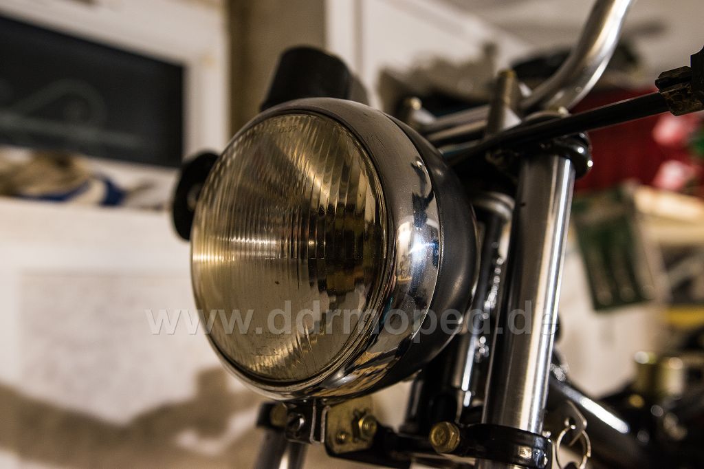

originale Kugellampe
Gruß Sven

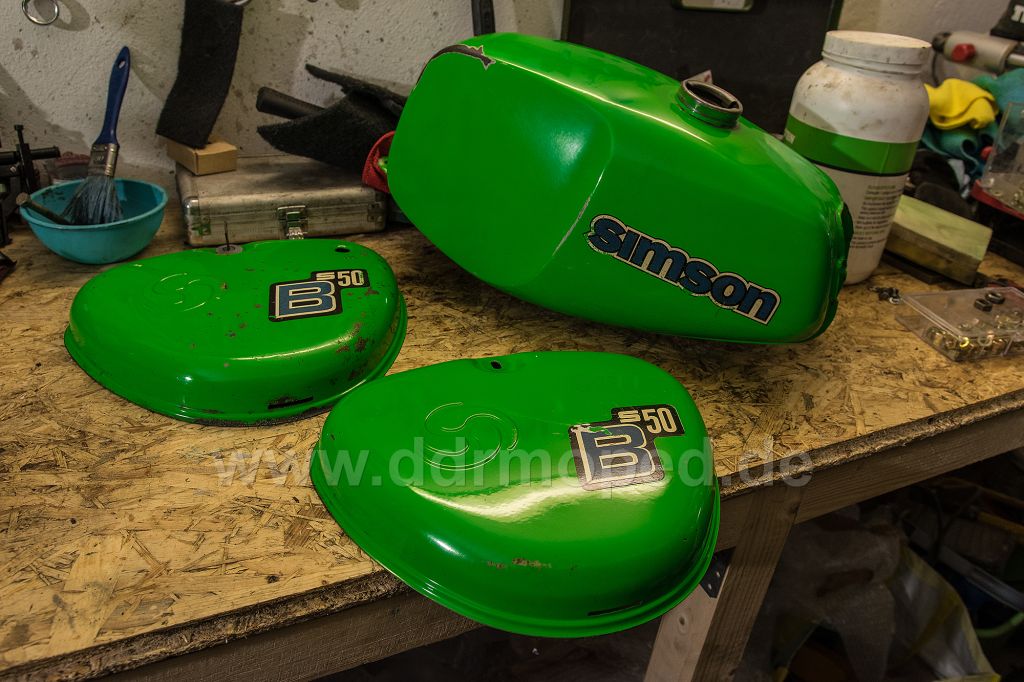

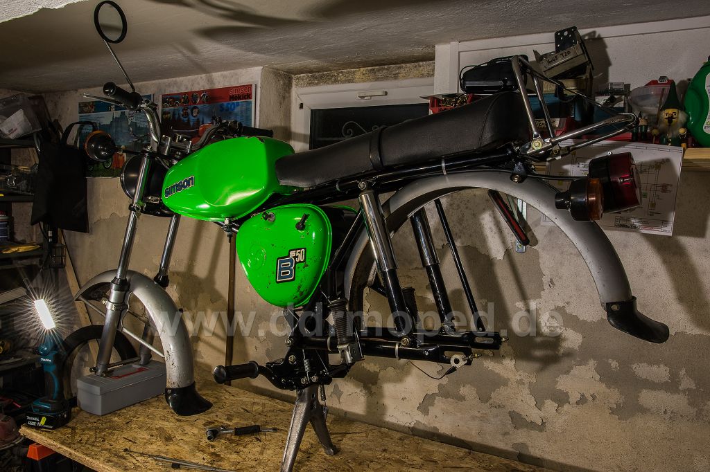

Das Saftgrüne Lackset lag auch noch im Lager rum und wurde von mir poliert.
Gruß Sven
sfh
Geschrieben am: 30.06.2019, 18:04
Beiträge: 255
Mitgliedsnummer.: 1902
Mitglied seit: 16.02.2009
bei Ebaykleinanzeigen gab es dann noch eine originale Sitzbank.
Gruß Sven

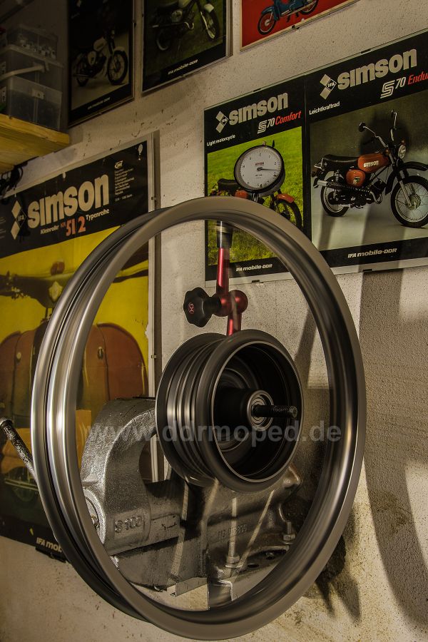

Felgen habe ich aufgearbeitet und mit neuen Radlagern und neuen Speichen eingespeicht und zentriert.
Gruß Sven

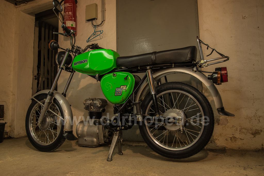

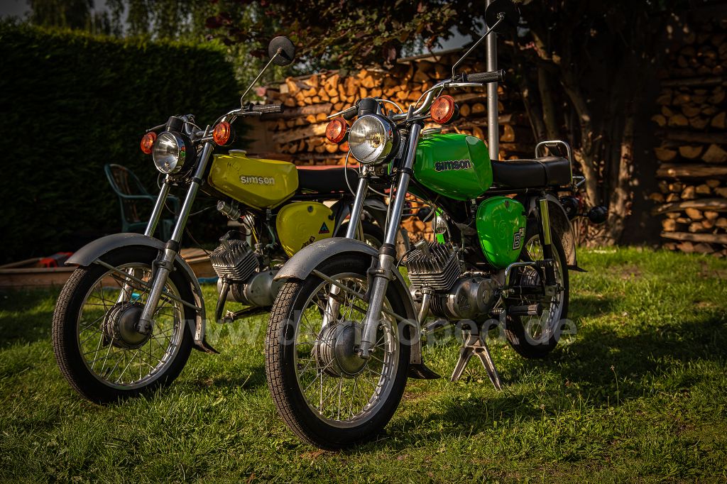

Dann ging es mit eigenem Motor ans Tageslicht raus.
Gruß Sven

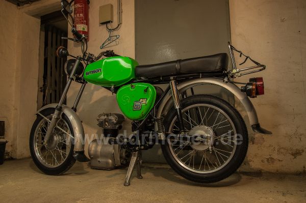

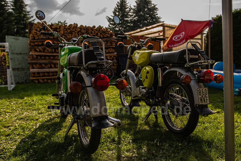

Vorerst erstmal das letzte Bild.
gruß Sven
Gruß Sven

Hab nix zu kritisieren. Sieht einfach schick aus.
Gruß Nathanael
Geschrieben am: 01.07.2019, 00:12
Kannst du bitte noch paar Bilder von allen Seiten bei Tageslicht machen, damit man auch alle Details sehen kann. Danke
ddr-driver
Geschrieben am: 01.07.2019, 11:31
Beiträge: 2867
Mitgliedsnummer.: 7174
Mitglied seit: 22.02.2014
Einzig der Scheinwerfer erscheint mir etwas hoch, kann durch das Bild aber auch täuschen.
