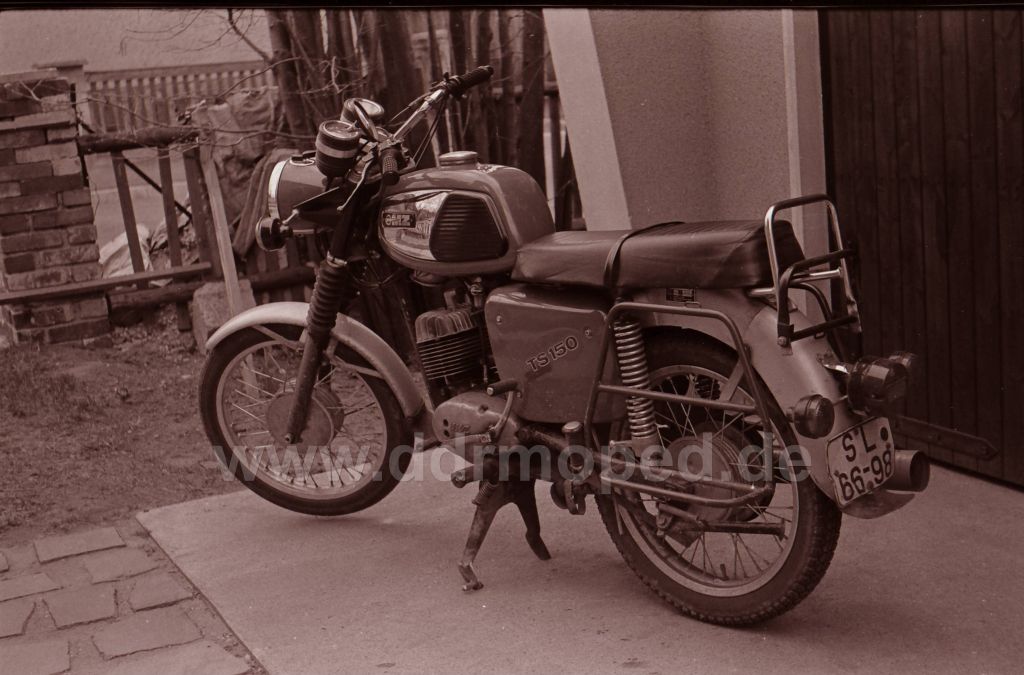

Genau, von 1981-1984 waren die Lampenhalter alle und immer einheitlich schwarz, so wie hier, egal welche Farbe der Rest der TS hatte .

Es geht um die Lampenhalter. Auf dem gezeigten Foto ist eine ETS zu sehen, und da waren, wie ich gesagt habe, die Lampenhalter schwarz. Ich habe alle meine MZ-Prospekte angesehen, und keine TS mit original schwarze Haltern gefunden. 1971 habe ich in einer MZ/Simson-Werkstatt gelernt, und da bin ich mir sicher, gab es keine schwarzen Lampenhalter an der TS.

@Wolbert, auf Unholds Foto ist eine TS 150 zusehen, wie sie ab 1981 vom Band lief, also mit schwarzen Lampenhaltern. Habe dazu selber auch 2 Referenzfahrzeuge, eine 83er und eine 84er.

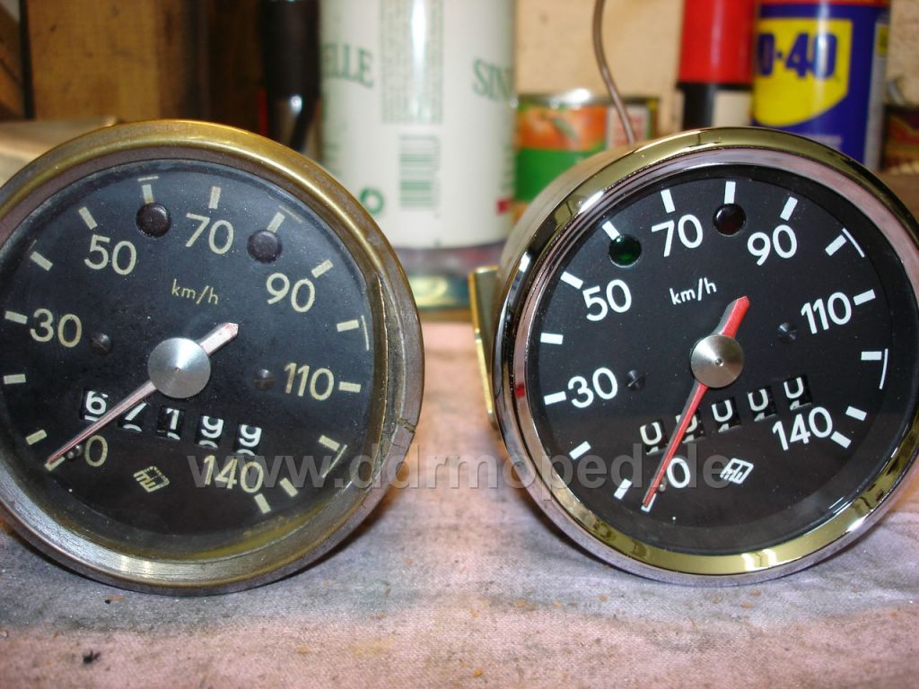

Zum Vergleich mein Tacho (allerdings TS 250, Baujahr 73) vor und nach der Aufarbeitung.
ddr-driver
Geschrieben am: 06.02.2020, 12:29
Beiträge: 2867
Mitgliedsnummer.: 7174
Mitglied seit: 22.02.2014
Sieht ja wieder super aus Jürgen thumbsup.gif Mein Tacho lass ich wie es ist, werde nur den Ring ein wenig aufpolieren. 1978 kam ja der Drehzahlmesser für die TS Modelle raus, ich weiß aber noch nicht, ob meine eine frühe oder späte ist. Was mir bis jetzt bekannt ist, ist, dass die erste Durchsicht bei 561km am 04.06.1978 durchgeführt wurde, ich denke mal die Maschine wird im April/Mai 1978 vom Band gerollt sein.
