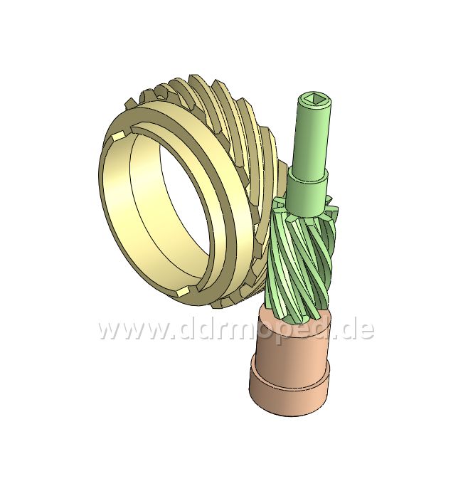

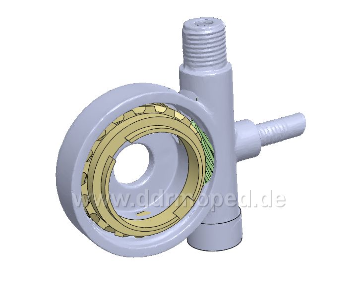

Zeichnung ist fertig

QUOTE (gummi.schuh @ 10.08.2019, 12:19)
Geschrieben am: 10.08.2019, 13:28
