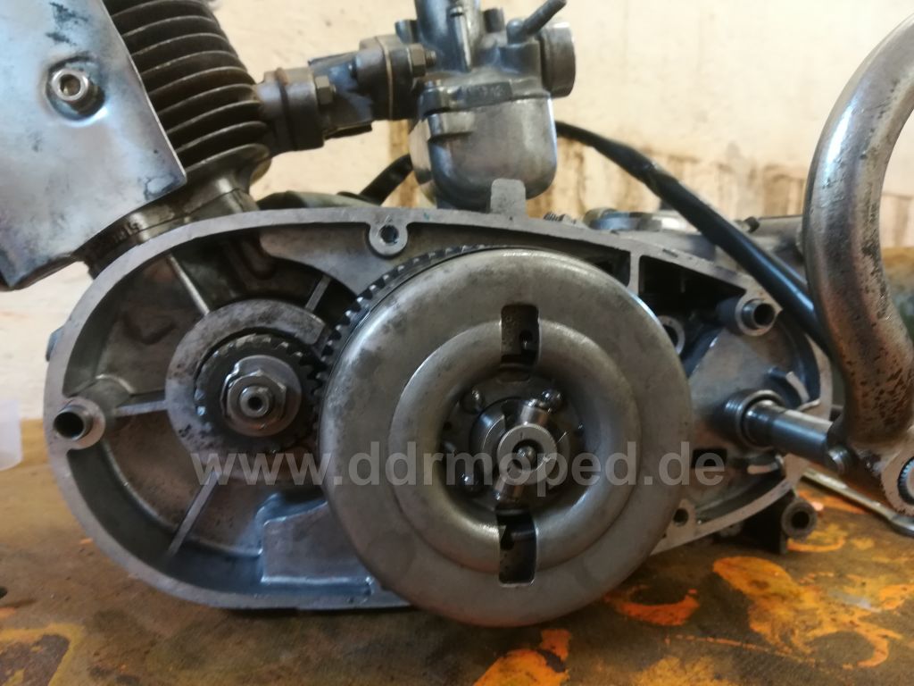

Hallo, in diesen Zustand lässt sich der Motor nicht kicken siehe Anhang, aber die Kurbelwelle problemlos drehen wobei die Kupplung und das Getriebe mitdrehen.

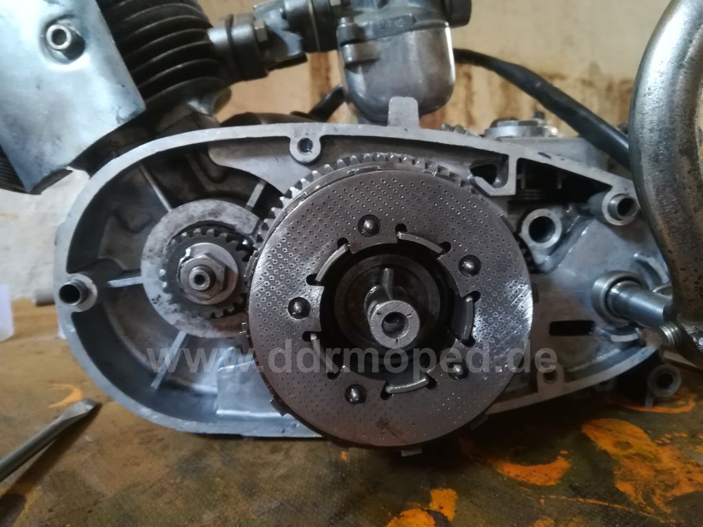

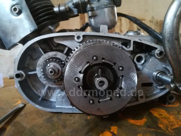

So lässt er sich kicken (Anhang)
