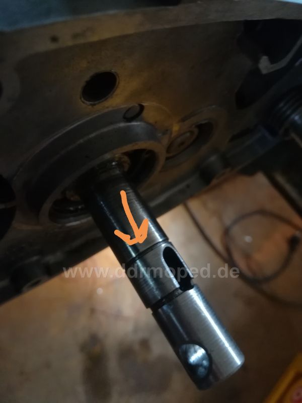

Hallo, habe wahrscheinlich das Problem gefunden. Auf der Kupplung welle sitzt doch ein Sprengring oder? Dieser fehlte. Weiß jemand wo ich diesen Ring herbekomme oder die DIN Norm?
Mfg Clemens

Der für diese Nut

Schade, habe den schon probiert, der auf der Schaltung sitzt, aber der ist ein Stück zu klein.

Hallo, hab es bei Dumcke gefunden, ist der Sicherungsring der bei der S51 auf der Kupplungswelle sitzt, hole ihn morgen und schaue ob es funktioniert.

Hallo, der Motor d|eht, es lag am Sicherungsring. Nun eine andere Frage, hab den Zylinderkopf abgenommen und gesehen, dass der Kolben garnicht bis zum Einlass kommt sondern nur bis zur unteren Kante des Auslasses. Was könnte man da noch machen?
