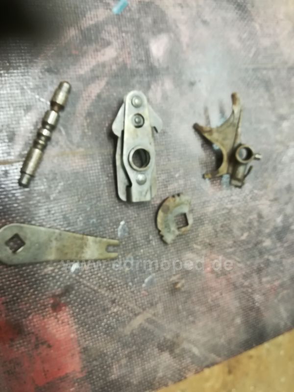

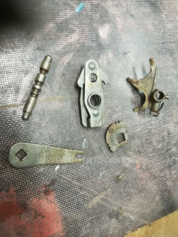

Hallo, läuft jetzt, habe jetzt zu einen anderen M53 eine Frage. Kann ich diese Teile nochmal verwenden?
Mfg

Geschrieben am: 22.10.2019, 19:13
Beiträge: 4434
Ja, warum nicht? Verschlissen sehen die auf den ersten Blick nicht aus.
Die Schaltwelle stammt vom S50. Die hat schon die tiefe Rastkerbe für den dritten Gang, damit der nicht mehr so leicht rausspringt. Wenn die nicht verbogen ist, dann kannste die wieder nehmen.
Ist das da an der Schaltgabel Rost oder sind das Anlassfarben?
Die Zähne am Ratschensegment sollten noch spitz sein und der Schaltbügel nicht auf seinem Vierkant klappern.
Mach vielleicht mal größere Fotos von allen Details.
